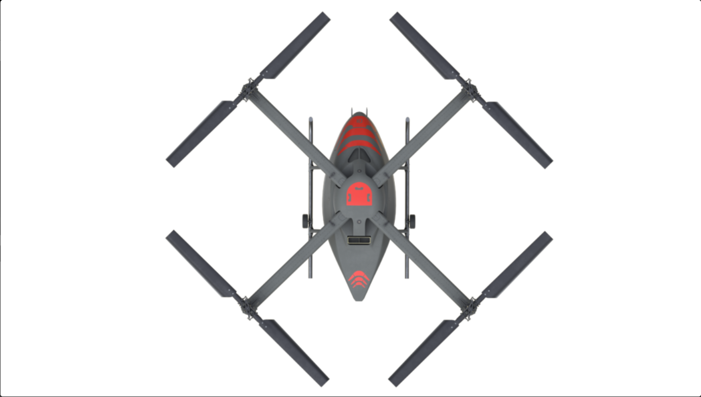

Концепция: тяжёлый мультикоптер с мультиДВС

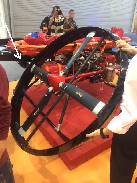

У них поликлиновые ремни на два вала, а с валов зубчатые редуктора под винтами.
А что же за движок там?
На фото, белая стрелка, это угловой редуктор на две стороны?
Так что как ни крути, а мощности у Вас не хватит для взлета.

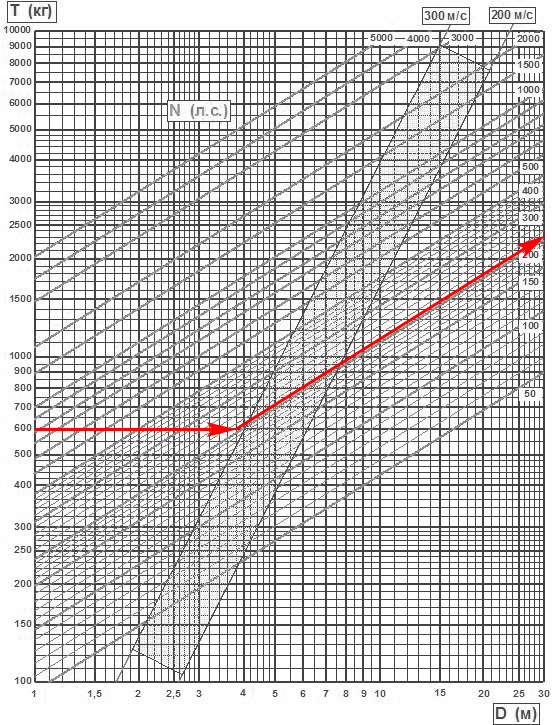

Толик, а кто сказал, что метод эквивалентных диаметров работает?
Вот есть такая ВМУ с двухлопастным винтом диаметром ок. 120 см (47") и ометаемой площадью 3,77 м^2. И к ней есть таблица характеристик. Тяга 60 кг соответствует механической мощности 15 л.с. (посчитанной по крутящему моменту и оборотам) и скорости конца лопасти 202 м/с. Десять* таких ВМУ суммарной мощностью 150 л.с. создадут тягу 600 кг, а эквивалентный диаметр винта для них будет 3,8 м.
* - у меня их не 8, а 10, считая 2 электрические за одну поршневую.
И вот что покажет номограмма:
Кто-то врёт (применительно к данному случаю) - либо китайцы, либо ты. И я даже знаю кто 😉
У меня диаметр чуть меньше, чем в рассмотренном случае, но мощность чуть больше и лопастей 4. Думаю, PropSelector не врёт (почти), а номограммой можно подтереться применительно к коптерным ВМУ. Либо продлить её до 60 кг - и после этого всё равно подтереться)), убедившись, что с опытом не сходится.
Читать тему не пробовали? Я несколько раз повторил, что стабилизация обеспечивается электромоторами, у которых с приёмистостью оки. А ДВС пусть молотят как у них получается, электрика всё уравняет!
Все электродвигатели на вашем проекте в хвосте установлены - продольная стабилизация будет хорошая. А вот поперечная будет отвратительная, в виду малых плеч электродвигателей. Вот если бы пару таких поставить по бокам на уровне ЦТ с таким же плечом, как и задние, то было бы норм.
Ну хорошо, пусть макс. взлётный вес 600, а не 700, а безопасный 450, из них 140 топливо и 110 полезная нагрузка (либо 70 топливо и 180 полезная нагрузка - если на половинную дальность).
Максимальный взлётный вес с такой мощностью и ометаемой площадью будет не более трёх сот - трёх сот пятидесяти кг.

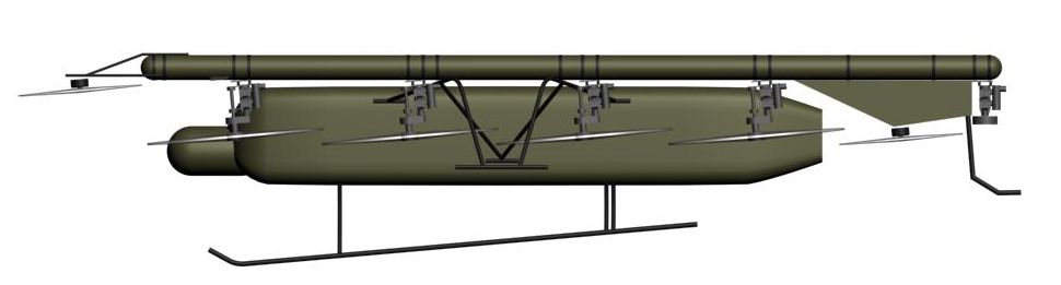

Это в одном из вариантов. Самый рабочий вариант вот этот:
scolo4-jpg.597875
Есть надежда, что в таком случае можно обойтись стандартным квадрокоптерным контроллером.
Думаю, и так будет норм. У них такое же поперечное плечо, как у поршневых, а тяга каждого в равновесном режиме 30 кг и максимальная пусть 45 кг. То есть при сохоранении общей тяги 120 кг на 4 электродвижка максимальная разность их тяги справа и слева составит 60 кг! Это эквивалентно разности, возникающей при полном отказе одной из поршневых ВМУ.

Вам туда же, куда и Толику - чтобы не толочь сферического коня в вакууме, а оперировать реальными цифрами.
Я то же знаю кто врет :
И да, насчитав им по 19 л.с. (при рекламных 21) я походу ошибся. На самом деле выдают 17. Но это нюансы.

Я ошибся на 14%. Допускаю, что PropSelector ошибся на 10%. А ты сбрехнул)) раза в полтора. Это к вопросу о релевантности методов, которые мы выбираем, и нашей с тобой адекватности 😉
scolo4-jpg.597875

Есть вопрос.
Для чего предназначен Ваша "сороконожка" ?
В таком виде для перевозки живых людей она совершенно не предназначена.
Есть такое положение в Авиационных Правилах (АП) как непересечение плоскости вращения воздушных винтов всяких частей живого тела находящегося в том летательном аппарате. Да еще там в АП есть приписка не просто про плоскость вращения, а об некоторой конусности запретных зон.
Если всё же Вы желаете перевозить что то живое, то придется поднимать плоскости вращения воздушных винтов в соответствии с Авиационными Правилами.
Во-первых, военная техника создаётся по другим правилам. Во-вторых, почти любые борта вполне защитят от карбоновых осколков легчайших винтов. И в-третьих, ничто не мешает подвесить контейнер ниже. Его даже желательно подвесить ниже, чтобы иметь возможность перетягиванием "гробика" управлять ЦТ аппарата - и в случае отказа ВМУ не отключать вторую по диагонали. А пока только такой вариант: выбыла одна - теряем две, но всё ещё можем лететь с массой 75% от максимальной. Мы обсуждаем концепцию, а не проект.
