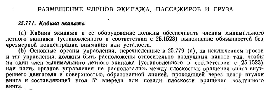

Видать Вы не знакомы с Авиационными Правилами, в частности с АП часть 25 " Нормы летной годности самолетов транспортной категории".
Читайте пункт 25.771. (b)

Во-вторых, почти любые борта вполне защитят от карбоновых осколков легчайших винтов (пульки пневматики опаснее).
Пулька от пневматической винтовки весит 0,5 грамм и летит со скоростью порядка 150 м/с.
Оторванный кусочек от карбоновой лопасти весом в 0,5 кг полетит со скоростью 200 м/с и её кинетическая энергия будет больше той пульки почти в 2000 раз.

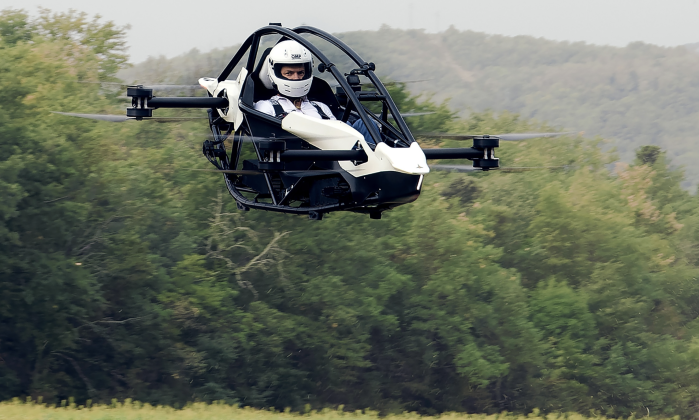

С АП я знаком. У меня к тебе вопрос: по каким правилам сертифицирован Jetson One? Ты забыл про такой? Я помогу твоему маразму:
Ну ты реально как та училка, которая исправляет вывеску "Обои" на "Оба" ))) Пожалуйста, не задавай мне больше вопросов, пока не ответишь на мой.
/Да, подставь ещё данные какого-нибудь дроновинта в свою программку и проверь, сходится ли? Вдруг твоя программулька... ну так себе))) Ты сам-то ею пользуешься или предпочитаешь настоящие?))) Можешь не отвечать. Отвечай про Jetson!
Даже не интересовался есть или нет сертификат летной годности у этого летательного аппарата.
Это уже их проблемы как продавать свои изделия тамошним покупателям.

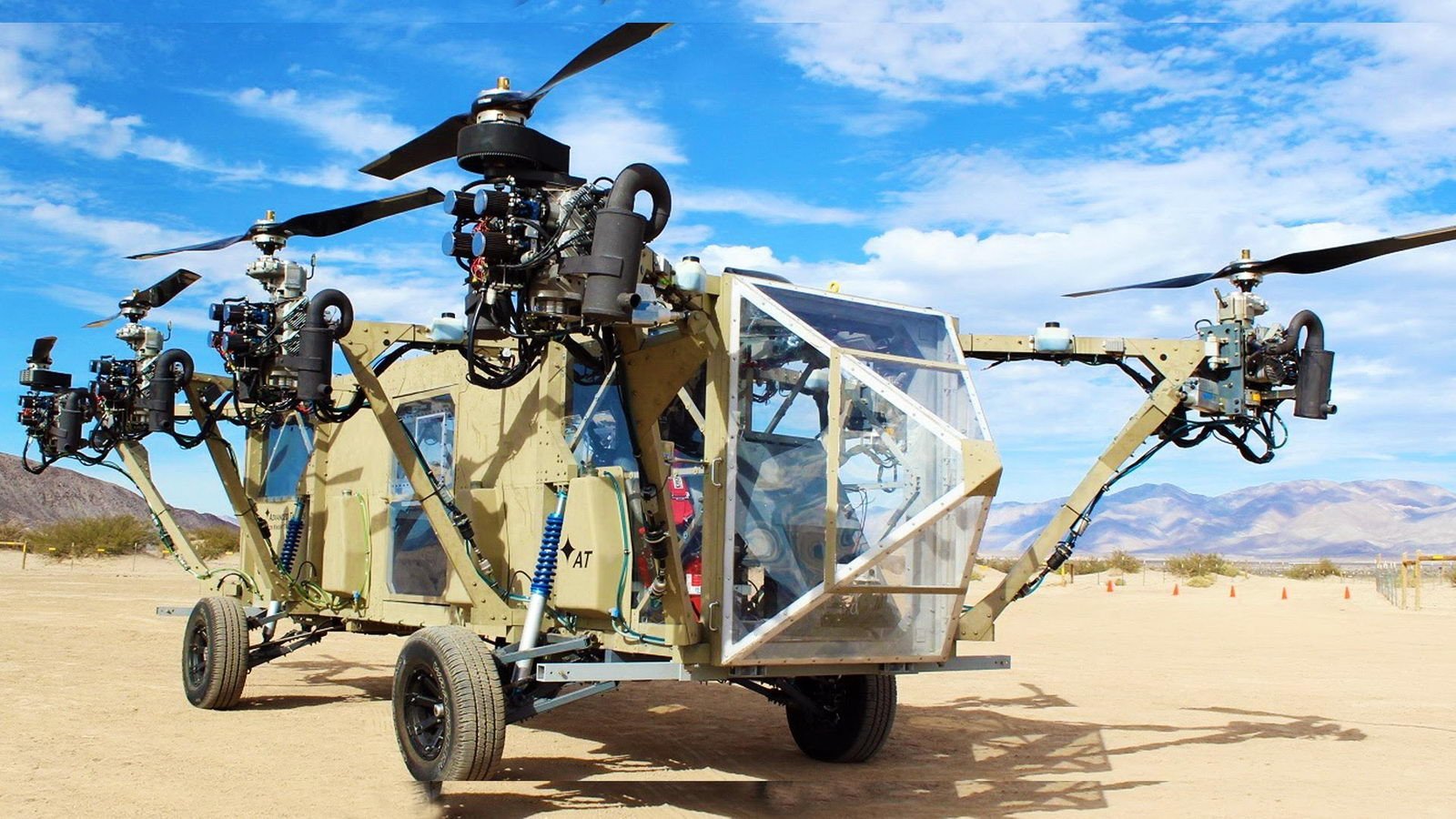

Судя по тому, как многие занервничали - моя концепция жизнеспособна и перебегает чью-то дорожку))
Уже пытались , посмотрели ужаснулись и поняли что это не жизнеспособно.

Я не вижу на фотке электродвижков. Я вижу, что Вы ещё один писатель-нечитатель 🙁
