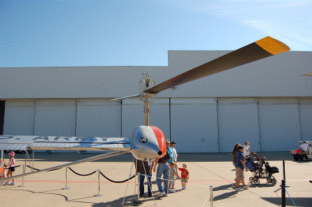

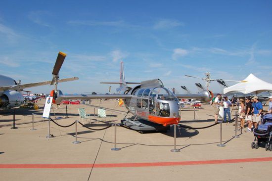

Возможно, это поможет желающим освоить то, о чём я уже перестаю, даже мечтать (20 лет бесплодных мечтаний - может "...наложить свой отпечаток")...

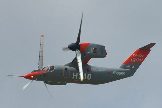

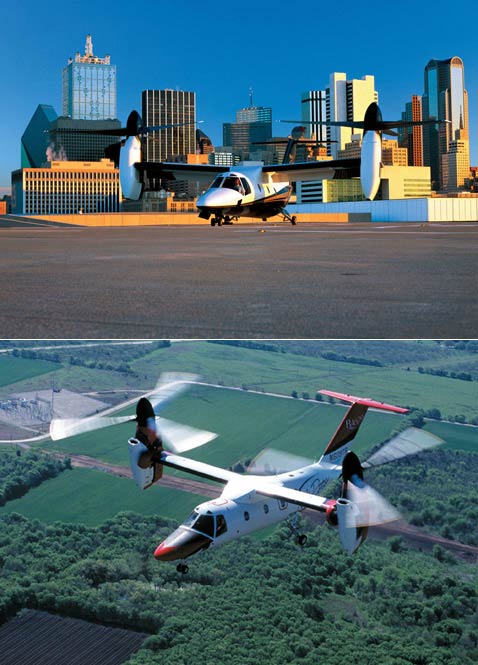

Управление любого аппарата, как всем известно, не должно влиять, одно на другое. Это аксиома. Или незначительно, но в прямой, а не в обратной зависимости. Что у оспрея, так и у белла, схема вращения винтов - "батерфляй". И что произойдет с рысканьем, на режиме висения? При создании крена? Допустим крен влево, а реактивный момент дерет нос вправо. Получается - обратнопропорциональная зависимость каналов управления. Понимаю, что у них мощная электроника с этим должна бороться. И именно в этом, я вижу, основную причину, столь множественных "кораблекрушений" конвертопланов.
Думаю, что такой, вышеописанный момент, возможен лишь только при резкой, быстрой работе штурвалом, из-за большого гироскопического момента сил (тем более, если движения пилота штурвалом, т.н. "...длинные"!). И подобная работа штурвалом, на висении, на конвертоплане не только малоэфективна, но и недопустима вообще! :IMHO
И ты уже сказал, вначале.
    И, конечно, как и вся электроника, бывало глючит.
Рассмотрение проходило через "...трёхгранную призму" основных сил, возникающих в данной ситуации, и при воздействии их составляющих, на проявлении в комплексе. Силы брал таковые: ЦС, аэродинамические и кариолисовы.
ritinipiv сказал(а):
Теперь, понятно, как вмешивается электроника в управление, и от этого оно становится только тупее, и достойно только транспортника, летающего блинчиком.
Если не решать кардинально принципы управления - ситуация и впредь будет [highlight]ТАКОВАЯ [/highlight], к сожалению, потому как гироскоп из роторов, получается больно внушительный! Тут требуется ОСОБЫЙ подход, слишком много неизученного пытаются "освоить одномоментно", "[highlight]...НАСКОКОМ![/highlight]" :~~) "афторы" "Оспри"! 😎
С их огромным опытом, мощной кадровой и производственной базой, при использовании механики, реактивный момент вспять не повернуть. Применяя "батерфляй".
