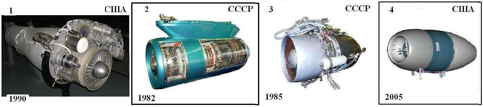

15_gjyznbz_j_vbht сказал(а):
В отличии от нас, они хоть что-то придумывают сами.
Пусть даже маловероятное, но оно ихнее.
В 1992 году на авиационной выставке в Москве к экспонатам 2 и 3 выстраивались очереди инспецкоров - коренастых, с военной выправкой, очень вежливых (каждый! спрашивал разрешение на фотографирование).
Надеюсь, что Вы сами поймете их интерес, сравнивая образец 1 с образцами 2 и 3 (размерность проточных частей и класс тяги - одинаковые)
Спустя 8 лет их движки стали иметь вид образца 4.
    85 КБ · Просмотры: 449
