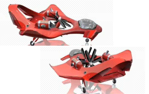

Появляются новые концепции конвертопланов, правда, идея "сырая", и до серийного образца, ещё поработать необходимо :IMHO

Андрей! Я думал, что ты этот вариант давно видел :-[
Картинки со страниц старых журналов, ожили на экранах компьютеров. И дай Бог, чтоб ожили, и в металле.

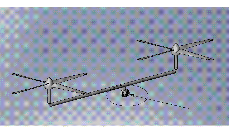

Вот  компановка компресорного привода  маленкий конвертоплан.Не получился хорошо ,но SW не лицинзирана и ругает,а и у меня времени нет

Да, ничего нового,два пропелера, трубы и маленкий движок.Картинка плохая,но можна видет конвертопланы в пост #59 и #79
и двигатель
