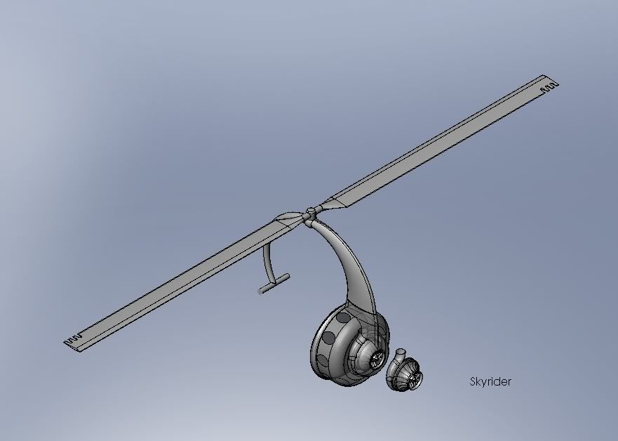

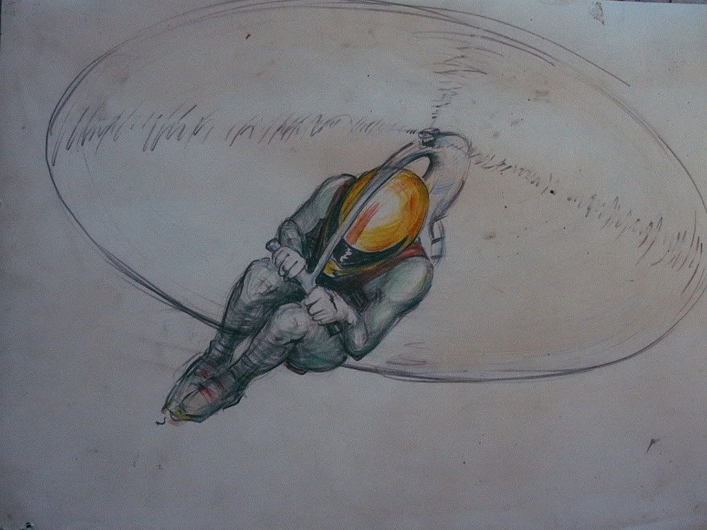

Диаметра винта вдвое больше,но оборотый не вдвое менше,я хотел подчеркнут реакция из этого. Жорж где-то писал ,что куверкатся в воздухе с амплитуде 6-7 герца ,не здорового. Решение есть , у меня тоже,но время для експирименты уже менше. Я был в авиацие и знаю как нада быть. На картине заманчего получается
Вот это, я и имел ввиду! Не уходить, от выгодной ометаемой площади и количества лопастей, меньше трех и при всех выгодах, придержаться в рамках эффективного коэффициента заполнения винта. Без дожига - чистая пневматика. А выхлоп от ДВС, направить в нужное русло!

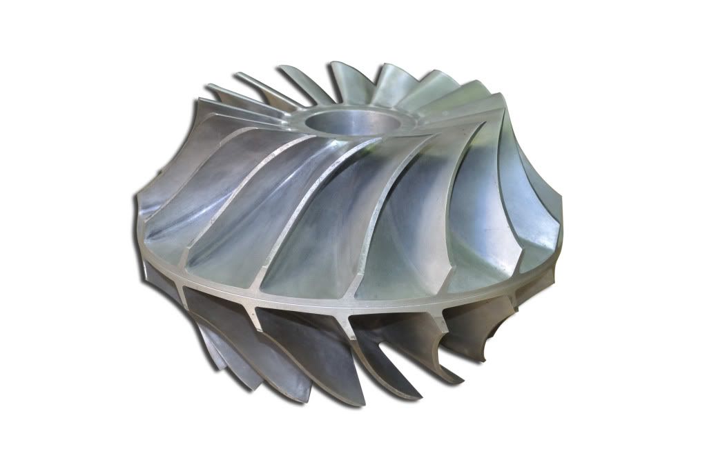

Да, немножко о двигателя,можна расматривается как ДВРД с большая двухконтурност,есть РАВНОМЕРНОЕ движение внешный и внутреный ротора вокрук неподвижная ексцентрикавая ос. Большие степены сжатия получается в камеры двигателя. Связ по воздоху внутрены и внешный контура не имеется ,работает как пылесос, эсли закрыт вход компресора создается вакум, но двигател не установляется. Выхлапа двигателя тоже входит за компресорная полось, это не малые -170см3 при 20000 обр/мин.,так все что входит в двигателя выходит из сопла.Вес двигателя 6,5кг ,нет валы редукторы.
Т.Е. смешивание??? Только учти, разность давлений и условия перетекания из области высокого давления, в область низкого. Усложнение... проще, как на so1221. И сэкономишь на материале, и простоте конструкции. А горячим газом, можно подруливать по курсу.
Кажется нащел кое-что получше Джина. Пока лишь отзвуки..., но с конкретными параметрами.. Дотружусь до ссылок - выложу.
Смешивание, так получается,выхлопные окна пропилены в крылчатке,неть трубы выхлопа. Нада покрутит немножко улитку ,что бы находит точное положения фазы выхлопа.
Жорж, не знаю какие параметры Вы хочите видет, поетому начинаю с маленкая овертюры. На принципы подобия ,взял параметры двигател ДКМ-54, он тоже биротативны,но имеет РАВНОМЕРНОЕ ПЛАНЕТАРНО движение, а у меня только РАВНОМЕРНОЕ  ВРАЩЕНИЕ. Параметры двигателя ДКМ-54: 125см3:N-21kw:16000обр/мин.,и все которые описано в литературе. Хотель видеть как получается епитроходы  с полукруглы вершины ротора. В ходе разработку проекты ,после убеждения скептиков,получилось фантазий ,построит авиационый двигатель. ДВС еще именуется "термичны",это первое которые нада обсудеть,так первы модел сбрасал и получился ценробежный и двухроторны с осевой вентилатор.
