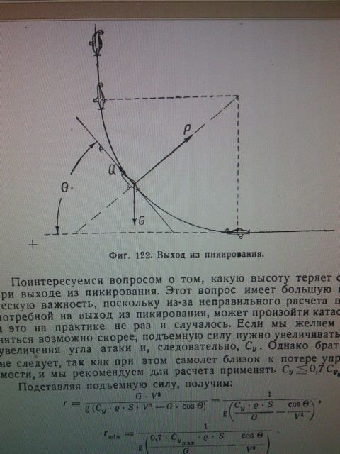

"Просадка" есть. И если это обман, то не оптический, а фактический. Обман ожиданий поведения самолета в ответ на управляющее воздействие. Вывод из пике летчиком выполнен, а самолет продолжает снижаться. Конечно по дуге, только кроме аэродинамических сил, на него воздействует центробежная сила в союзе с гравитацией. Идеальное движение по дуге бывает, если вы качаетесь на качелях и ваша "пятая точка" привязана к центру вращения. При выходе из пике такого не бывает никогда.
Об этом и писал С,М,Крамаренко, имея ввиду, что ЛаГГ снижается дольше, чем Як. Оно и понятно. При одинаковой практически площади крыла, ЛаГГ имел бОльшую взлетную массу, а значит обладал бОльшей инерцией на выводе.
Если говорить о виражах, то там центробежная сила не складывается с силой гравитации. Поэтому при отсутствии компенсирующего воздействия, происходит потеря высоты, а не заметное увеличение радиуса дуги, хотя и оно тоже есть. И о "просадке" нет смысла говорить как о предмете.
snmon сказал(а):
А это верная.
+1 О чем и речь. Инерция. Изменение траектории не мгновенный процесс. Появляется / изменяется  сила- появляется ускорение- изменяется вектор скорости и траектория
Пышнов.  Том 3. Динамики управляемых движений самолета.  Стр 144

Какую такую инерцию вы имеете при вращениях объекта?  И какая разница между центростремительной силой направленной всегда в центр вращения (подьемная сила)  и центробежной силой инерции (то что вдавливает в кресло и то что вы считаете за инерцию). Центробежная сила инерции есть просто
реакция, возникающая из 3-го закона
Ньютона.  Она равна центростремительной ,  но противоположна по направлению .  Нет ничего что заставляет самолёт иметь просадку в плоскости вращения при вращениях хоть в горизонте,  хоть в вертикали,  хоть косо. .  Это противоречит законам Физики.
Многие физики вообще стараются не пользоваться понятием "центробежные силы инерции".  Это фиктивная сила.  На самом деле это реакция- действие, возникающее в
ответ на какое-либо воздействие.
