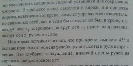

Динамика полета и безопасное пилотирование самолетов.  Аверин. Б.А. Стр 188.
    18,7 КБ · Просмотры: 292

А что с высотой-то при работе педалями на виражах? ответите?
Ну высота конечно потеряется, (я уже писал) но это не смена рулей,  так как нажав другую в набор не перейти.  Только нос держать

Это неверно!!!     Хотя бы поинтересовались, почему?
В первом случае вы свалитесь в штопор!
Во втором -при разумном расходе рулей поворота,уменьшите интервал между вашим самолетом и самолетом ведущего  на вираже (если вы находились с внутренней стороны виража) то бишь наберете высоту без изменения величины крена и без взятия рус на себя.
