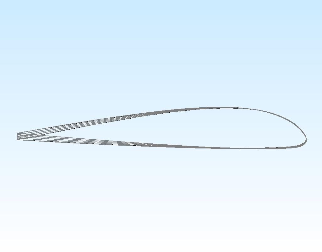

2 Хвост:
Это БРОшкино полукрыло с осью поворота в районе лонжерона. Уже точно не помню, давно делал. На таких углах передняя и задняя кромка практически прямые, т.е. так видится.
В SW можно принудительно задать прямые, которые и будут определять форму кромок. Здесь не задавлись направления и SW строил крыло по умолчанию.
    20,4 КБ · Просмотры: 183
Да, похоже все просто  ;D  :~) Спасибо!!!
Правда после очень своеобразной крутки задней кромки крыла МДП можно представить что угодно  🙂 Теперь становится понятным фраза из РДК 43 о прямолинейности передней и задней кромке.
Хотя вообще углы крутки относительно малы и кривизна линий минимальна, но идея прямых линий по соответствующим  ординатам прекрасно вписывется в резку струной по шаблонам.  😀

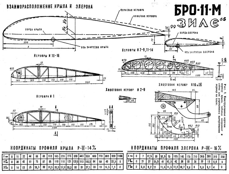

большинство отечественных крыльев, имеющих крутку, кручены именно так - линейная крутка относительно лонжерона (или расчетной оси жесткости , если лонжеронов несколько). 🙂 забугорные скорее всего кручены таким же образом 😉
Вот, наткнулся случайно, ось крутки Брошки как раз на нижней полке лонжерона.
