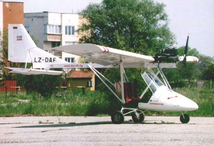

Прошу подскажите:
Как правильно задавать крутку? Вокруг лонжерона? А если их два? Самое главное чтоб нервюры быди все одинаковые...
Да еще, если крыло планируется цельнометалическим, то на каком этапе крутить, а на каком обшивать?
И если крыло тканевое (кроме лобика), то как здесь будет правильно?
И как крутка скажется на флапероне? его тоже нужно крутить? И при крутке крыла, отверствия подвески флаперона разойдутся, и он не захочет поворачиватся поворачиватся...
(фото самолета который беру за основу)
ось вращения флаперона линия, так что с ней ничего не случиться 😉

Есть две крутки..... геометрическая, и аэродинамическая. (как правило уже присутствует на не прямоугольных крыльях) и геометрическая это наша. Её можно представить как разность углов установки корневого и концевого профиля только не перекрутите а то получите клевок или по меньшей мере затягивание в пикирование так как срыв потока, у центроплана будет наступать раньше, и самолёт начнёт вешать нос, а это у земли, не есть хорошо.

На прямоугольном крыле срыв и так наступит в районе центроплана - поэтому причинноследственная связь некорректна.
.. и, на прямом крыле где-бы не срывалось, скачок пикир. момента будет одинаков, при равной площади отрыва. А вот сохранение поперечной управляемости крутка даст, только суммарное отклонение вниз элеронов при зависании больше 15-17 град не делайте: как минимум есть шанс нарваться на реверс.

При прямом без крутки , у вас сваливание или парашютирование начнется,
а элероны на концах крыла-вне зоны срыва.

Как технически выполнить крутку? Каждую нервюру устанавливать под разными углами к лонжерону или крутить лонжерон вместе с нервюрами на заданный угол? И вообще имеет смысл применять на СЛА геометрическую крутку? (Пример: Аэропракт А-22 имеет геометрическую крутку 3,5 гр.)
В зависимости от технологии сборки, любым доступным способом установите крайние нервюры на нужный угол друг относительно друга; зафиксируйте такое положение - получите примерно линейную крутку. В некоторых случаях можно собирать каркас плоским, а закрутить его уже перед установкой обшивки; крыло с полностью мягкой обшивкой и двумя подкосами на консоль можно даже закрутить непосредственно при установке на самолет.

если не затруднит подскажите возможно ли в клубных условиях , наличие стапеля-стола, задать крутку 3гр.  крыло- профиль типа А-20 ( P-III) . Уже  склепан  лобик  и приклепали 🙁 нервюры...  прогиб задней кромки 10мм в по центру стрельнул ниткой  до крайней нервюры  фото нет

А как- же 29 ответ ....  у меня одноподкосная схема ..если я задам крутку от 6-7 нервюры это центр крыла прибл. по длине не трогая лобик только крайние четыре нервюры до концевой ...
профиль такой же примерно как у Брошки я смотрел правильное крыло   по нитке, там закручены крайние  на 3.5 гр., относительно корня по задней кромке схема лонжерона как в зодиака зенита под нервюры уголок ...кто собирал знает
родное клепалось в стапеле заводском крутка задалась жестко в оправке а тут ....подкладывать пластины под уголки  полки лонжерона наращивать угол  и крутить кромку или как .... что все переклепывать еппа м...!!!

Клеили с круткой,но был солидный стапель(в клубных условиях). Он был сначала прямой, но его перекосили,подложив проставку под опору.
В вашем случае, думаю носик надо собирать в ложементах,базирующихся на плоскую поверхность. одинаковых-если делать без крутки, и разных-если делать с круткой. Ложементы нужно сначала построить графически,потом нарезать лазером. Я бы так сделал.
вопрос о том как задать крутку...3.5 градуса
Конкретно выберите размеры стапеля(две параллельных доски на ребро!!!) , посчитаю без проблем превышение одного конца с помощью тангенса  необходимого угла !  😉
