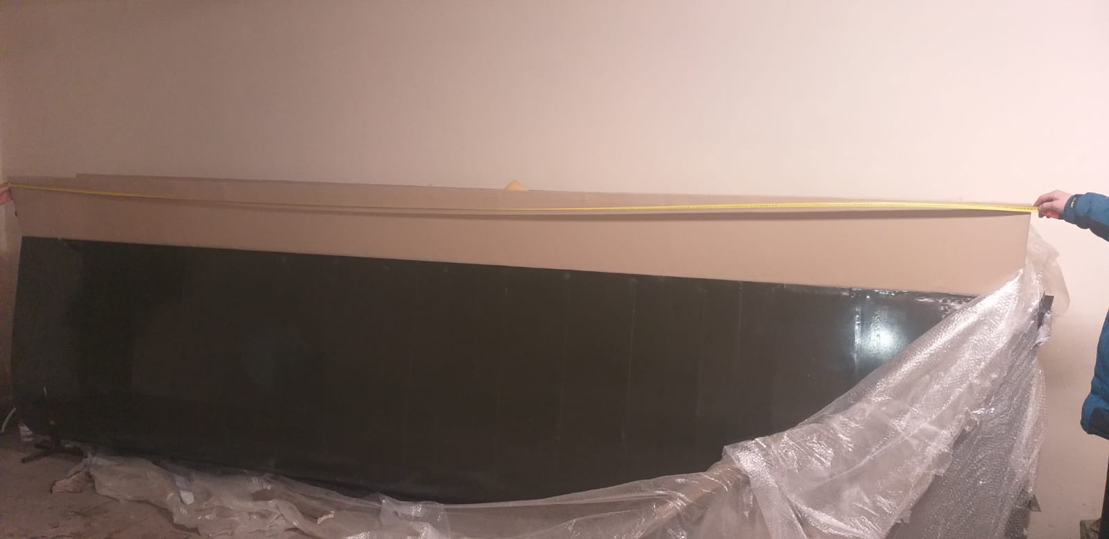

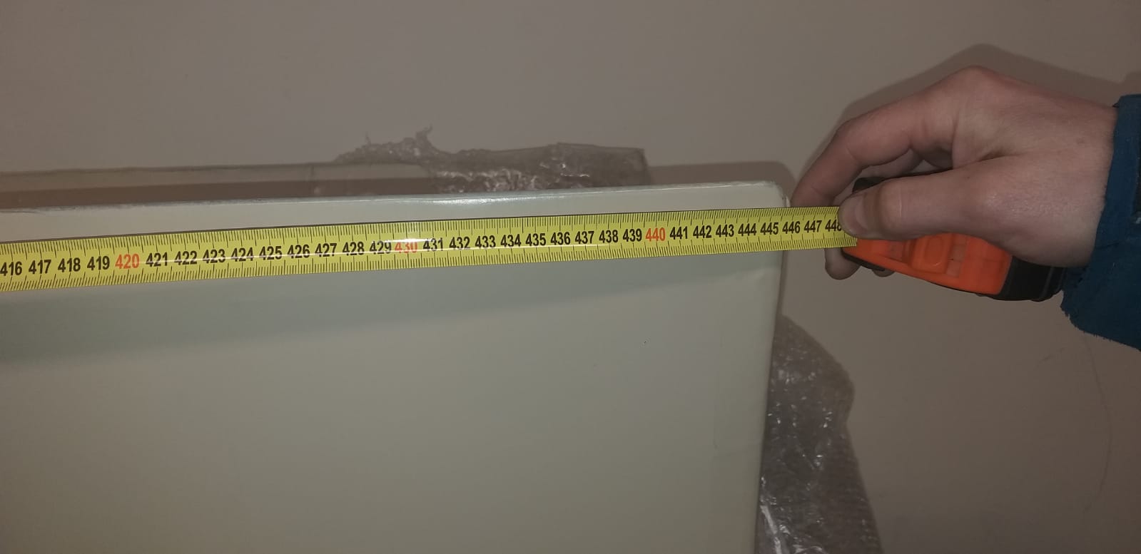

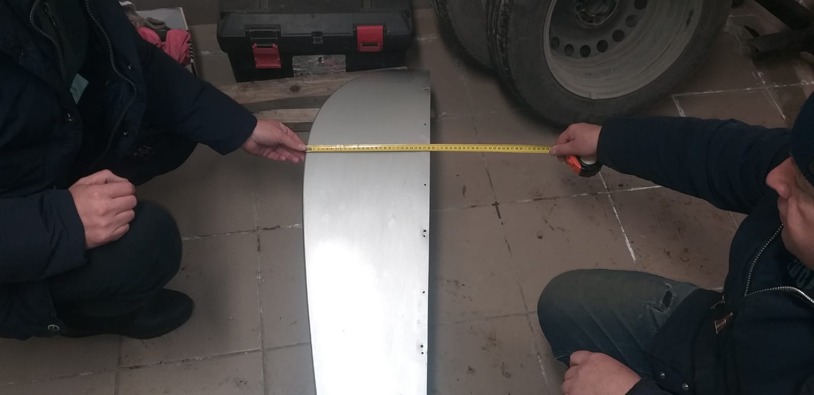

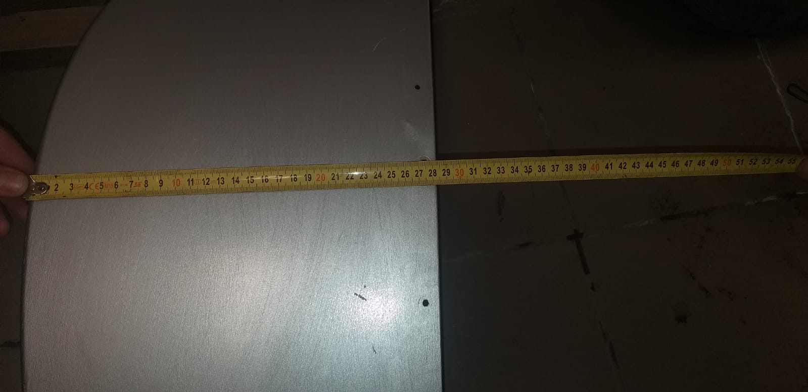

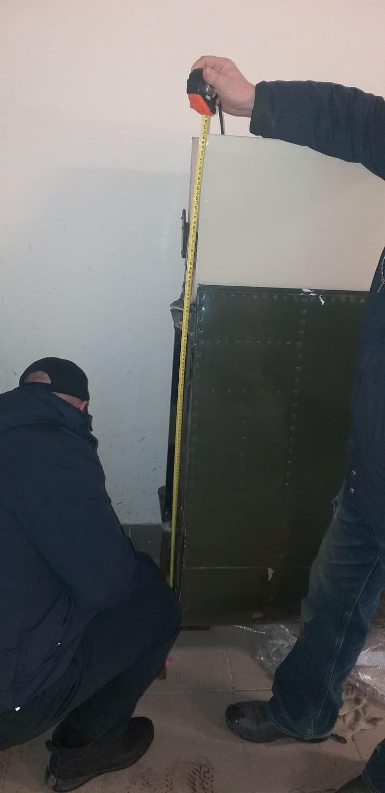

Консоль, как и писал в начале темы, 5 метров длиной каждая. Если есть сомнения, то я по запросу сделаю измерения на фото, или видео.
Состояние не изменилось, такое же идеальное.
Цена прежняя - 300 т. руб.
Без торга.
Сделайте измерения на фото. 2-х лонжеронное или одно. Есть ли подкосы. Какой вес крыла-что для меня является основополагающим. Цельнометеллическое или нет? Элерон чем обтянут? Поподробней можно?
Щетининский бренд для меня мало что говорит и не даёт мне ответов на эти вопросы.
И ещё забыл спросить, а на какой вес ЛА оно рассчитывалось?
Выберу время, съезжу до гаража, где они(консоли) находятся и постараюсь побыстрей подготовить ответы.
1. Крыло однолонжеронное
2. Подкосов нет.
3. Вес консоли - 25-27 кг.
4. Лобик и первые две секции сверху и снизу обшиты дюралью, остальные секции обшиты тканью.
5. Элероны обшиты тканью.
6. Рассчитаны на вес - 700 кг.
