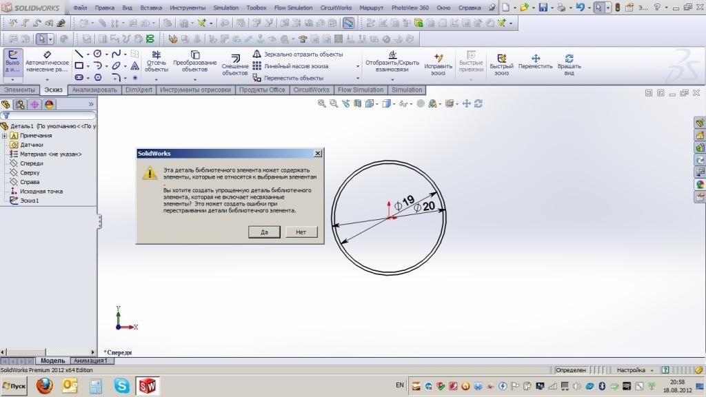

1. Создаем новую деталь.
2.Рисуем эскиз 2 окружности на плоскости. Указываем нужный диаметр, и толщину стенки.
3. Сохраняем (эскиз) деталь с расширением Lib Feat Part (*.sldlfp) по пути папка C, програм фаилз, солид воркс, data, weldment profiles, ISO, и выберите соответствующие папки. Для трубок круглых папка pipe называется. В нее сохраняем. И именуем диаметром трубы.
Подскажите пжст почему не сохраняется эскиз трубы?
Выбирал и ДА и НЕТ
После того когда в конструкции выбираешь этот файл - выдает фразу "Библиотечный элемент пуст"
Выбирал и ДА и НЕТ
1. Никаких ругающихся табличек выходить не должно.
2. Попробуйте сохранить, выйдя из эскиза и выделив его в дереве.
3. То, что я написал выше 03. Март 2012 :: 21:42: гарантированно работает во всех версиях солида до 2011 версии. У меня на 2012 отсутствует папка weldment profiles, ISO. Может на других компьютерах она появляется только намоем глюк.
4. Я забил на эту проблему и работаю сейчас так!
    - Создаю трубу для линии фермы любым попавшимся диаметром. Далее все трубы аналогичного диаметра продолжаю создавать с помощью кнопки "Новая группа". И того в дереве получается сварочной гемометрии столько сколько наименований диаметров трубок.
- После создания трубки с не правильным диаметром редактирую эскиз уже в дереве для этого сечения трубки ставлю нужный мне диаметр и толщину стенки. Абсолютно все трубки которые относятся к этой сварочной геометрии тоже перестраиваются. Сечение одно а трубок много! Оно одно для всех трубок в пределах одной сварочной геометрии. Таким способом все гарантированно работает.
Еще попробуйте после выбора расширения Lib Feat Part (*.sldlfp)  самостоятельно вручную выйти на путь C, програм фаилз, солид воркс, data, weldment profiles, ISO. Это связано с тем что солид автоматический вводит свой путь при вводе расширения а там куда он вводит пака называется также weldment profiles но не та. Нужно обязательно что бы было через програм фаилз.
У меня тоже 2012. Папка эта есть. Находится по адресу
C - Program Files - Solidworks Corp- SolidWorks - lang - russian (english). далее файлы в папках russian и english одинаковые.
Да верно! Точно есть. Спасибо за подсказку. Значит путь изменился в версии 2012. Вот туды и сохраняйте с расширением Lib Feat Part (*.sldlfp). Все должно работать сейчас на своем попробую в 2012.
Все работает штатно никаких табличек не выходит. Для круглых трубок Lib Feat Part (*.sldlfp) сохраняйте в папку pipe
C:\Program Files\SolidWorks Corp\SolidWorks\lang\russian\weldment profiles\iso\pipe
C😛rogram FilesSolidWorks CorpSolidWorkslang
ussianweldment profilesisopipe
УРА!
Спасибо!
перед тем как сохранять - надо обязательно выходить их эскиза и потом его уже сохранять снова.
Тогда получается))

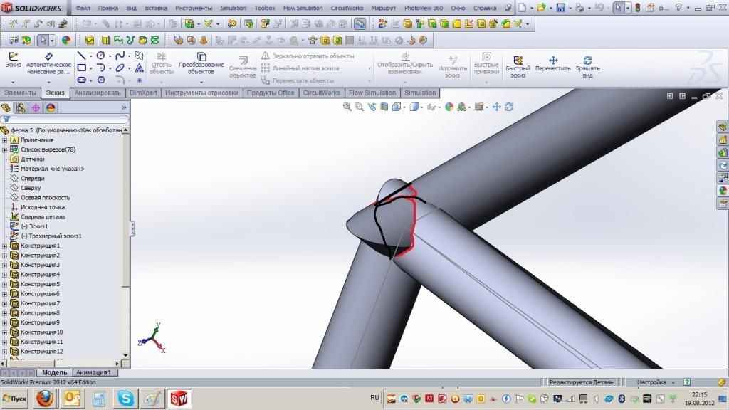

Подскажите пжст как сделать обрезание выступающему безобразию (обведено красным)  и привести к подобающему виду (черным)?

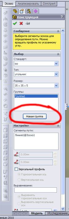

1. Почему так много элементов конструкция в дереве? Их должно быть ровно столько сколько наименований трубок. Если в ферме 5 наименований разных трубок, то и конструкций на всю ферму должно быть 5. Пользуйтесь кнопкой "Новая группа" я уже про это говорил раза 2 или 3. Это также приведет к тому, что нужно будет раз в 10 реже пользоваться обрезкой концов трубок. Солид сам определит стыки.
2. Обрезку концов делать с помощью кнопки "Отсеч/вытянуть".
3. Если комбинация последовательности обрезки концов не позволяет сделать нужный стык так как получается дыра в углу то просто удлиняйте одну из трубок 3д эскизом на эскизе самой фермы и продлевайте одну трубку. Относительно нее обрезайте те которые к ней подходят. Это может пригодиться в местах переднего шпангоута, где двигатель стоит.
Если в дереве модели будет так много конструкций то компьютер скажет, сходите, попейте чаю, а я пока подумаю по перестраиваюсь. И так после каждого редактирования элемента или эскиза.

Спасибо огромное! Все переделываю. Оказывается название  в дереве строительства можно менять. Теперь понятно как не запутаться в "конструкциях")
