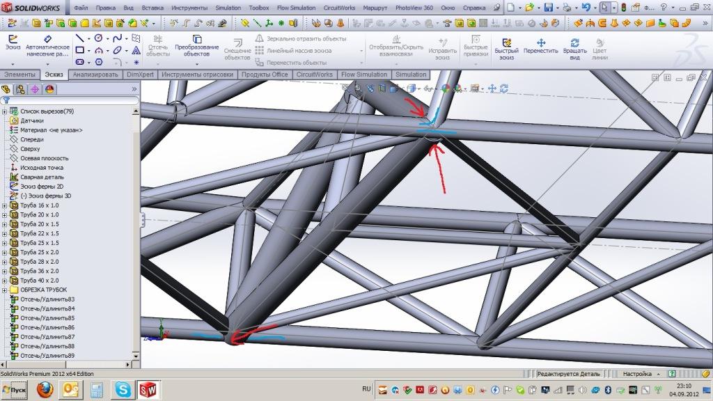

Спасибо. До такого способа я не додумался.
У меня труба является частью конструкции.
т.е придется укорачивать длину и делать дополнительный элемент который потом придется обрезать по месту.
Я думал есть какой то способ сделать сразу по месту сплющивание.

Я так понял вопрос появился при проектировании стальной фермы. А дюраль так то не варят. Поэтому че ее плющить. если только лишь для заделки в дюралевые трубки какие то конструктивные элементы но это уже не ферма.
Совершенно абсолютно.
Только наоборот. Ферма уже спроектирована, а теперь рисуется в  СВ то что уже есть в натуре.

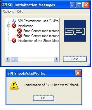

Спасибо.
Установил.
При запуске "ругается" на базу материалов.
    24,8 КБ · Просмотры: 223
