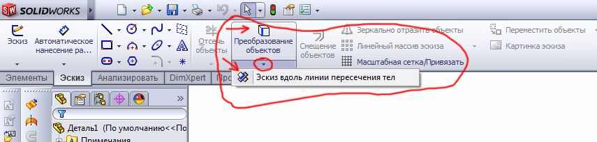

Можно еще на плоскость нервюры на которой создан эскиз спроецировать кромку трубы. Что бы не рисовать радиус на пересечении с трубой. И вырезать спроецированный эскиз. Вариантов аж целых 3. Выбирайте любой
1. Вручную
2. Эскиз на пересечении тел
3. Споецировать кромку.

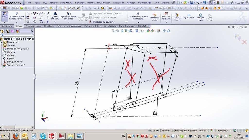

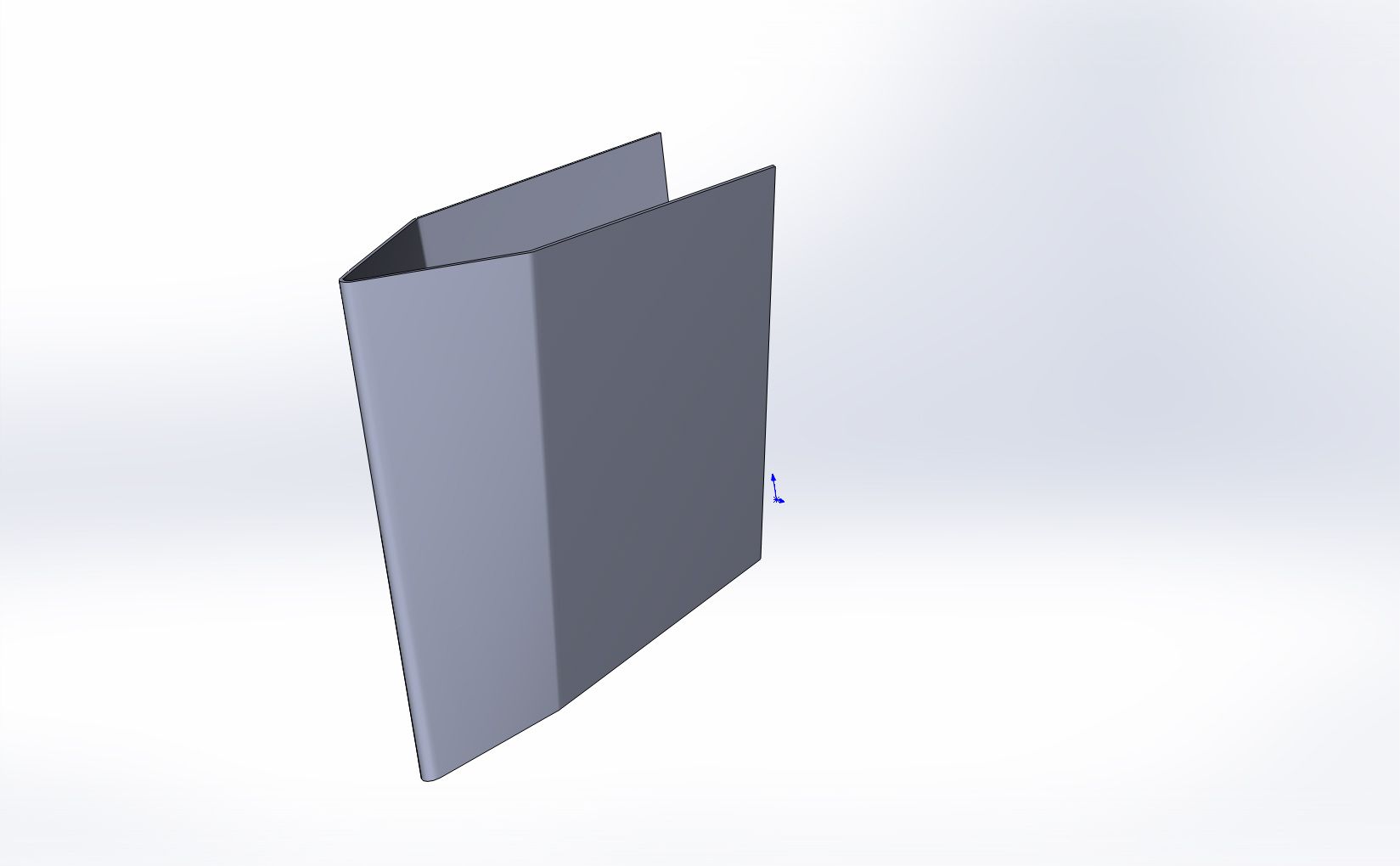

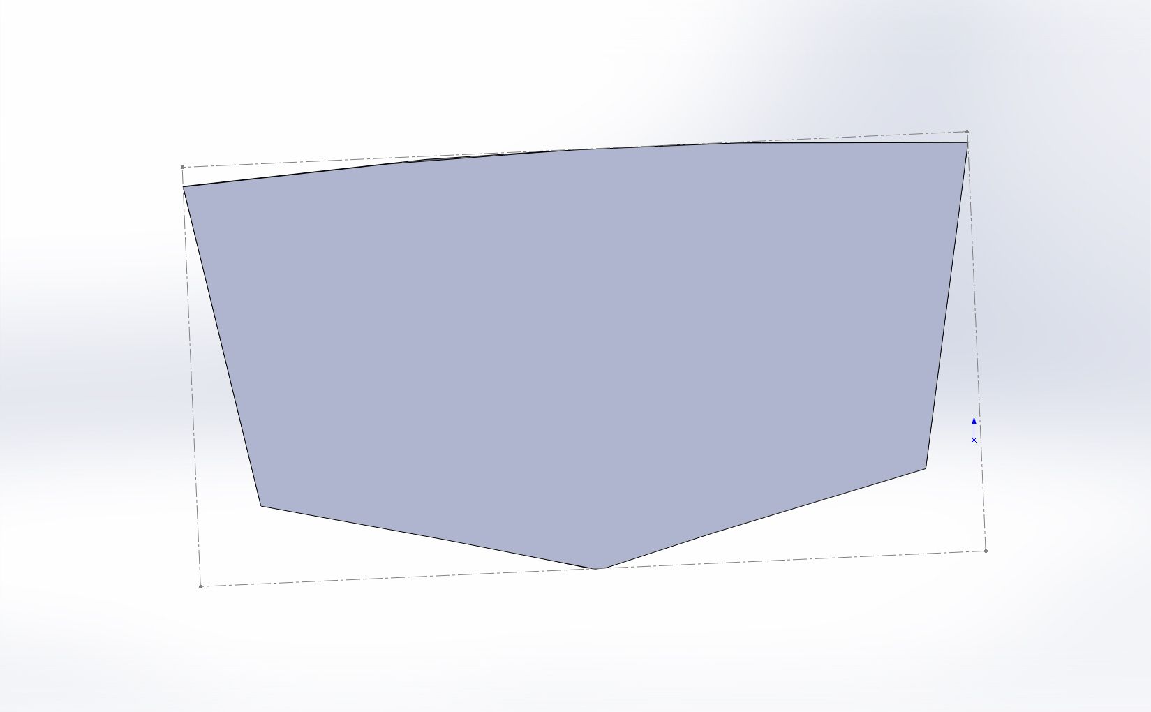

Очередной вопрос.
Нарисовал эскиз нижней опоры.
Как его "согнуть" из жести?
4 плоскости крестиками помечены.

Я бы добавил пару линий сгиба чтобы не было "крученых винтом" поверхностей, чтоб вся деталь состояла из плоских поверхностей:

Эту деталь потом еще изготавливать придется но уже не в солид ворксе, а в металле.
1. Если делать ее поверхностями нужно еще толщину ей задавать. Лишняя операция.
2. Если делать поверхностями то на данной модели нет радиусов в местах гиба, что не соответствует действительности. В металле так не бывает. Если есть гиб значит есть радиус.

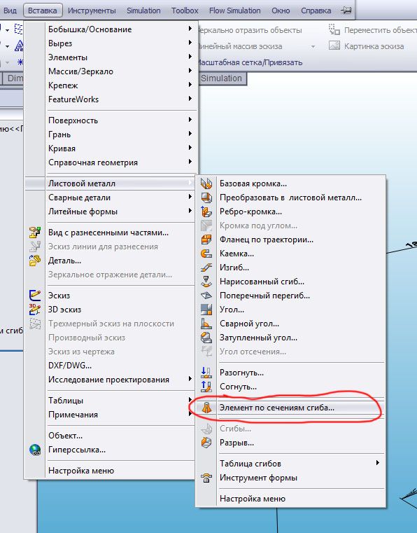

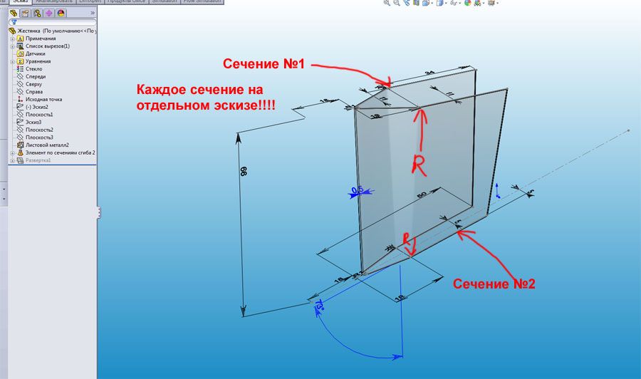

3. Оптимальнее сделать листовым металлом, тогда и радиусы будут и развертка развернется.
Для этого нужно сделать отдельно эскизом верхнее сечение детали и отдельно нижнее. Но что бы в листовом металле элемент по сечениям понял эскизы на них нужно сделать радиусы. Что бы острых кромок не было.

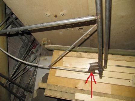

В любом случае, как не рисуй, поверхность, отмеченная стрелкой, является "пропеллером". Это прекрасно видно в самом Солиде, когда крутишь деталь во вьюпорте. И как ентот пропеллер гнуть на машине? Если оставить модель как есть, надо эту поверхность изгибать мелкими итерациями. Не проще ли передумать дизайн?
Когда по месту делаешь то все даже проще чем когда рисовать начинаешь.)))
Приложил - отрезал - приварил.
Ну или выбросил и сделал снова.
Вот эта деталь на фото.
Молча:Такой и бОльший пропеллер получают засчет упругости металла - а развертку СВ дает верную.

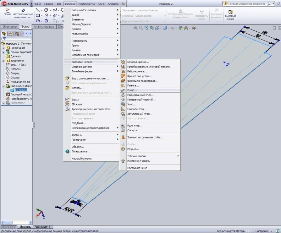

Доброго времени скток.
Сформировал эскиз со справочной гометрией. Придал ему толщину - получилась заготовка нервюры.
Пытаюсь "согнуть" нервюру, но ни при помощи "изгиба", ни при помощи "нарисованного изгиба" согнуть не получается. Получается сделать кромку с радиусом при помощи "ребро-кромка", но тогда нужно делать "заготовку" без полок.
В чем "нюанс"?

и не согнете....
после того, как сделали деталь необх толщины, жмите Сгибы или Согнуть.... далее указываете параметры сгиба (Грань1 и радиус).. жмите Ок
После того как появится "Сгибы не найдены" так-же жмите Ок..
Смотрим дерево конструирования: появились новые ветки -Листовой металл, Плоское сосотояние1 и Согнутое состояние1
Выбираем Согнутое состояние1, Эскиз плоского сгиба, Редактировать эскиз - т.е. рисуем линии сгиба (причем сплошной линией, а не пунктиром)... начало и конец линии сгиба должны выходить за деталь и не должны пересекаться
Выходим из режима редактирования..  На детали появятся сгибы (по умолчанию 90*), а в дереве конструирования Плоский сгиб1 и Плоский сгиб2... Теперь можно редактировать радиусы и углы сгиба....

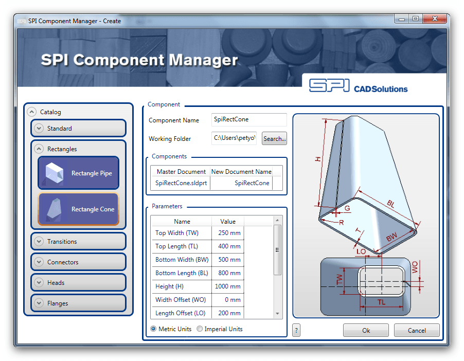

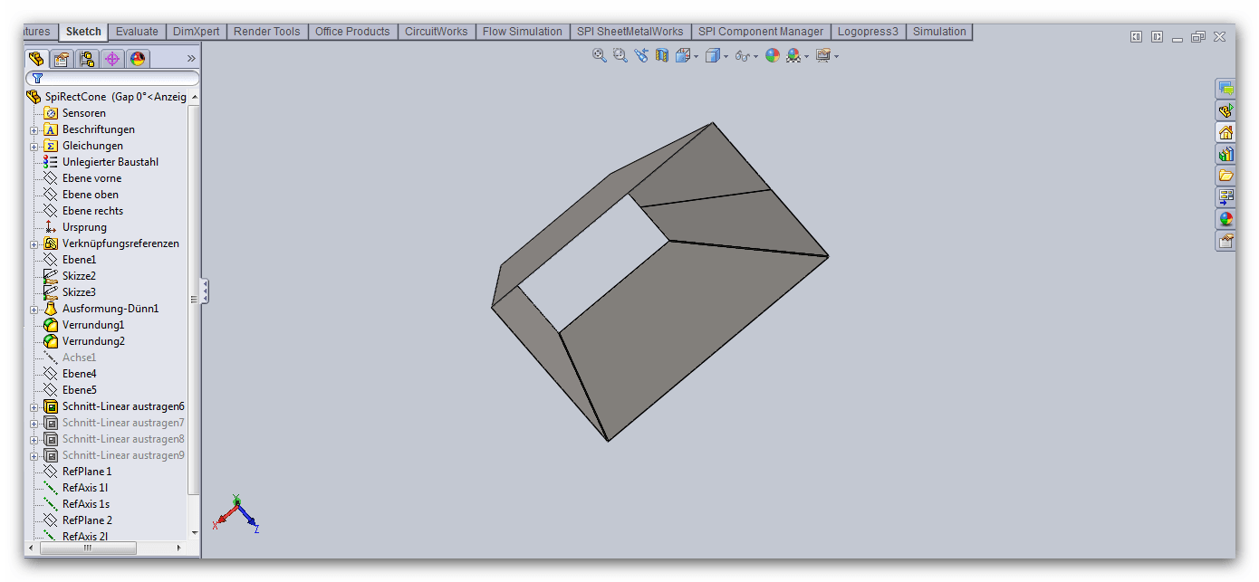

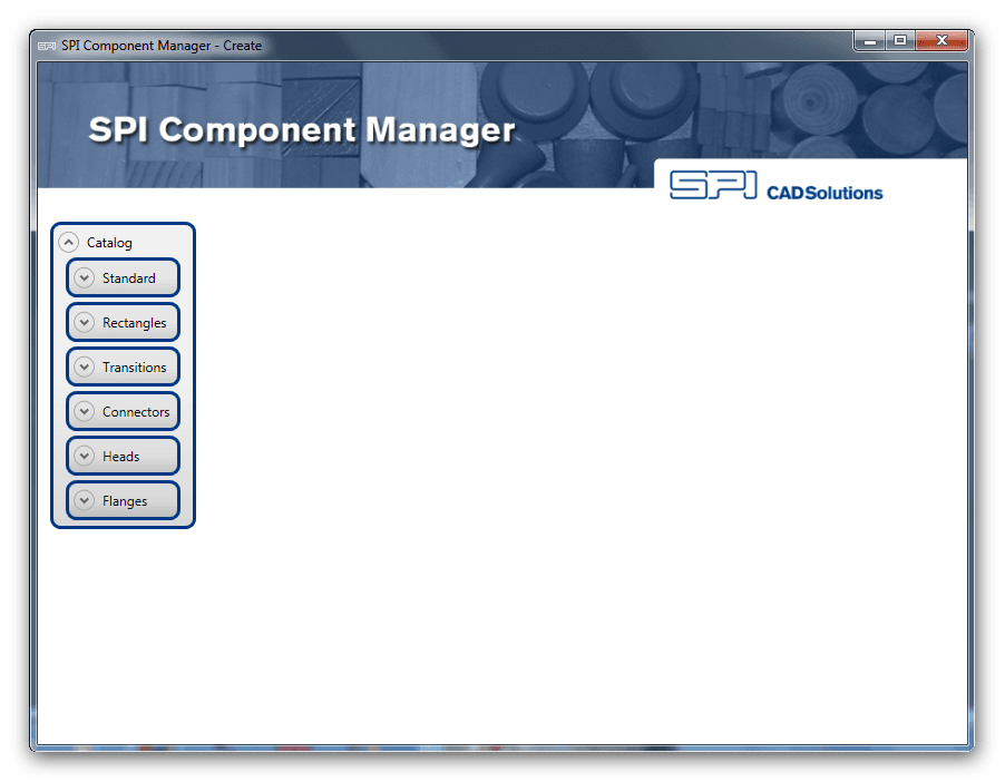

Попробуй адон к Солиде для работа листовым мателиалам - SPI SeetMetalWorks. Она оооочень удобна.
