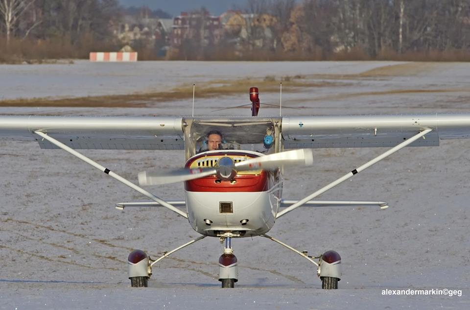

Хотя, справедливости ради, надо отметить, что 150ткой эта Цессна является только по документам. Мотор O-235, деревянный винт, основные колеса 8.00х6, носовое 7.00х6, хортон стол. Перед предварительным выравниванием теряю скорость до 60, на выравнивании до 45, а потом тащу на себя пока пищалка мозг не просверлит до касания. Сколько скорость не знаю - нет цифр на приборе. ;-)
