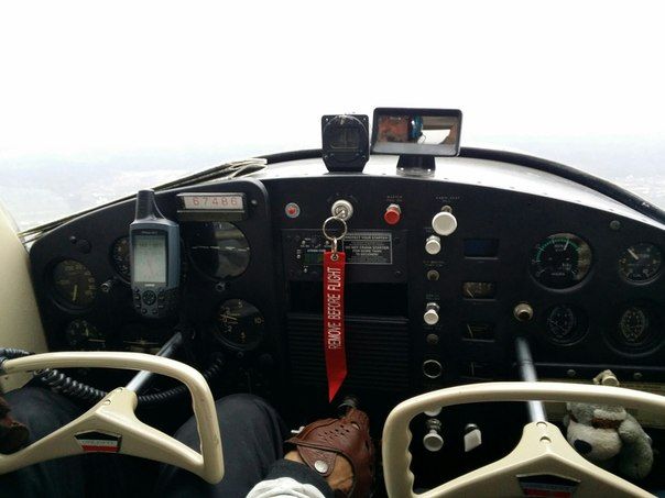

Вот экономический крейсерский режим. Летим из Ватулино в Шевлино.
    38,7 КБ · Просмотры: 163
Не могли бы Вы написать параметры экономичного крейсера текстом (на фото не читаются, к сожалению), очень интересно сравнить со своим.
Благодарю!
Для сравнения, у меня также 150F, но со стандартным винтом, в прошлые выходные:
H=400м., V=150 км./ч., N=2350 об./мин, Т головок=170С, Т газов=650С, Т наруж. возд.=0С, обогрев карба в крейсере выключен
Расход при таком режиме порядка 17 л./ч.
Зимние затенители установлены (аналогичны Вашим на фото), первый полёт в тот день выполнил без них, в крейсере двигатель по головкам остывал до 90С, температура масле не отшкаливалась. Поставил затенители - температура масла вползла в "зелёную" зону, головок стала 170С в крейсере, до 200С в наборе. Многовато, но явно лучше переохлаждённого.
