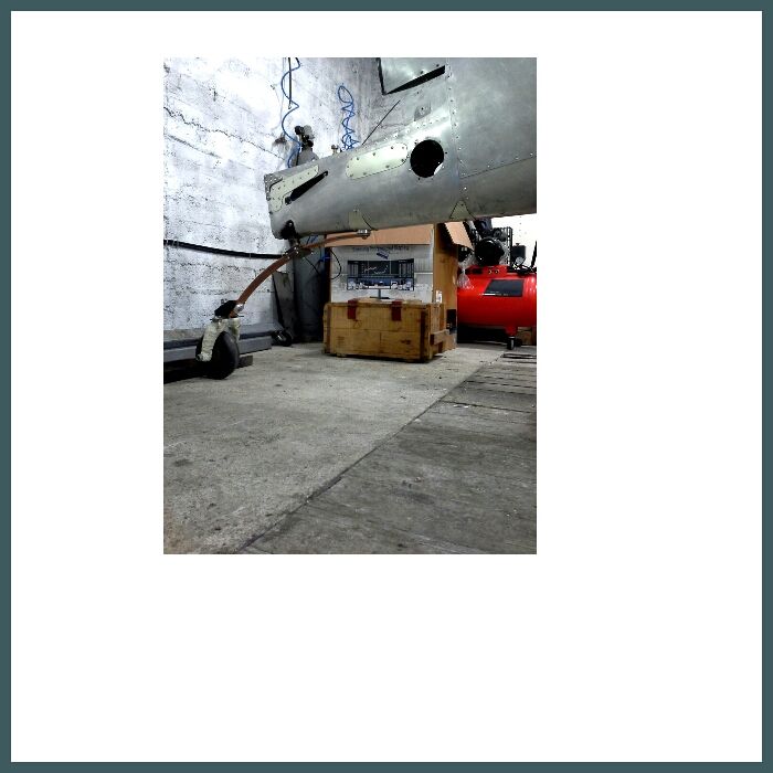

Всем Привет! Хотел бы возвратиться к теме хвостового колеса на С150.
В моем гараже кипит переделка на хвостовое колесо и установка о 320.
Конверсия делается не через стандартный кит набор. Устанавливается непростая разборная ферма.
Нужна информация, при переносе основных шасси вперед, какая колея у основных шасси в полностью разгруженном положении (или вывешанном), какой  устанавливают сход и развал колес?
У С140 колея в разгрузке примерно 1600мм при норальной разгрузки рессоры разъезжаются примерно до 1956 мм (77").  Сход -1 развал +9.
Думаю нужно придерживаться параметров С140.
На американских форумах я не нашел точной информации, да думаю они сильно и не парятся с этим т.к. есть киты под конверсию.
Стас,привет! Ей Богу не помню,кто выкладывал весь процесс,но он у меня есть. Как очнусь,постараюсь найти. Есть один момент:если будешь использовать старые рессоры,то чтобы добиться таких размеров колеи ,как у 140 ой,придётся разогнуть на определённую величину то место,где крепится полуось. Иначе со старым углом, на земле самолёт будет смотреться на "раскоряченных" рессорах. Применение прокладок неравномерной толщины под полуось и болты для изменения этого угла у американов не приветствуется.Посмотри ,как эти два варианта будут выглядеть на снимках в интернете и поймёшь какой вариант тебе подойдёт.Не понял ,о какой ферме ты пишешь.
С уважением Сергей.
PS Если не секрет,тисни несколько снимков процесса.
Да , со  старыми рессорами развал уйдет в большой плюс. Я боюсь разгибать кончики, т.к. гнуть придется возле отверстий под болты для оси. Боюсь как бы потом при грубой посадки, они бы не сыграли злую шутку. Хотя может не всё так страшно. Но с плюсовым развалом нужно чтото делать.
Закончили работу с хвостовым колесом. Ось и колесо с Як-50, вилка Миши Хвойницкова.
Ферма внутри, разборная. Нагрузка распределена на обшивку и шпангоут.
    47,6 КБ · Просмотры: 171
Очень много работы сделано, казалось бы с простым хвостовым колесом. Всё описывать думаю нет смысла. Сергей, если Вас не затруднит, буду рад любой информации.
Отдельно хочу отметить вилку под хвостовое колесо Михаила.
Очень качественная работа на ЧПУ из Д-16. Аналог Matco. Покрыта вилка качественно, порошковой краской. Лепестки механизма управления из нержавеющей стали. Во втулках вращения бронзовые и второпластовые шайбы скольжения. Все зашплинтовано.
