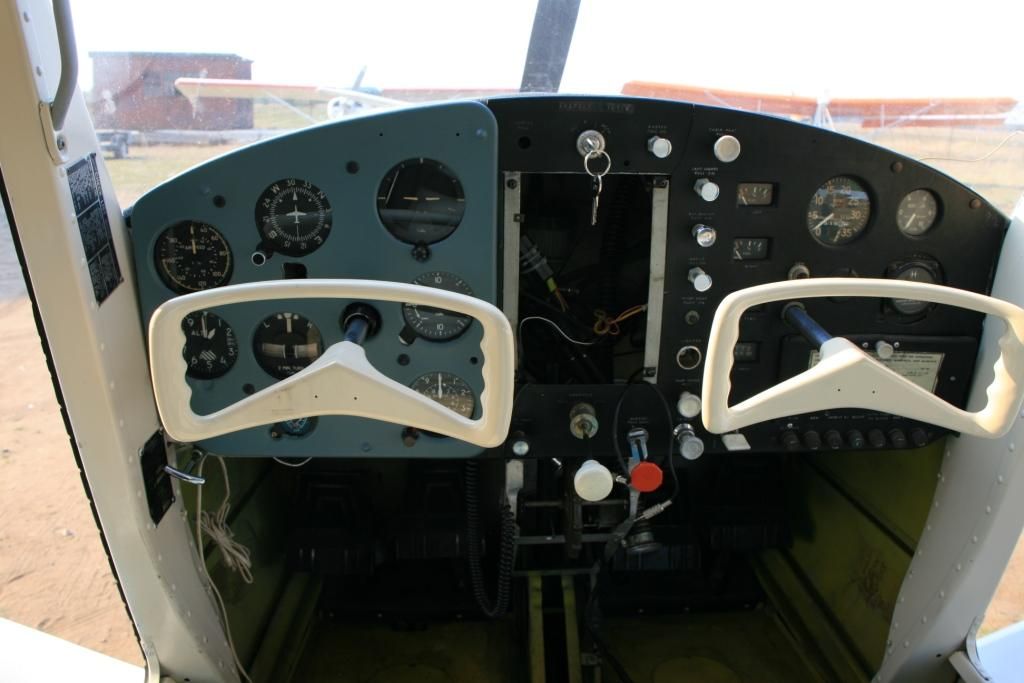

пока стоит нелётная погода, хочу привести в порядок штурвалы.
Вы писали, что смывали, шпаклевали и красили свои.
Снимаются ли штурвалы со штоков? У меня не получилось открутить два болтика, которыми они вроде как привинчены.
И снимаются ли сессновские эмблемы?
Приветствую Вас!
Нет со штоков они не снимаются,по крайней мере у меня они заклёпаны.Эмблемы я даже не пытался снять,просто качественно закрыл их и штоки хорошим малярным скотчем. Дальше снял старую краску,а так как они у меня оказались сильно корродированными, то пришлось  шпаклевать шпаклёвкой со стеклонаполнителем. После тщательного выведения,два слоя грунта и краска в четыре-пять слоёв  .Красил алкидной автоэмалью из баллончика:меньше гемору,нежели из пульвера. Вообще конечно,самый лучший вариант, это порошковое покрытие-гораздо прочней,потому что неизбежно на штурвалах,как ты их береги образуются со временем сколы и царапины.
Да, снимаются легко. На фото на штурвале маленькие дырочки. На эмблеме есть выступы. Надо потихоньку поддеть ножичком эмблемки с двух сторон и они постепенно выйдут.
Штурвалы ребята мне покрасили на заводе пластиковых окон порошковой краской.
