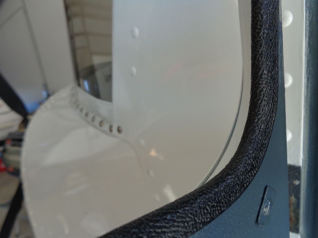

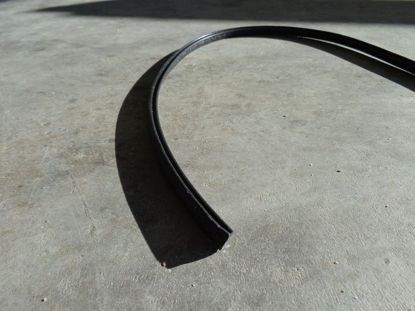

Сфотографировал предмет разговора,
    81,7 КБ · Просмотры: 144
    58,7 КБ · Просмотры: 138
Упс, я имел в виду именно уплотнитель, т.е. резнку, обеспечивающую герметичность окна. Сейчас зимой её плачевное состояние ощущается особенно остро, т.к. от окна дует.
А такой накладки у меня вообще нет, даже не знал, что она предусмотрена.
А белые бывают?
Это и есть уплотнитель, т.е. резинка, обеспечивающая герметичность окна. Никакая не накладка, а П-образный жестяной профиль в резиновой оболочке. Это не моя личная выдумка. Клиент заказывал на свою 182-ю, я стал искать и нашел. На моей 150-й её вообще не было, так что я купил себе и установил. Встречал и в бежевом исполнении, но не могу найти где. Считаю что чёрный отличный вариант к моему чисто белому самолёту.

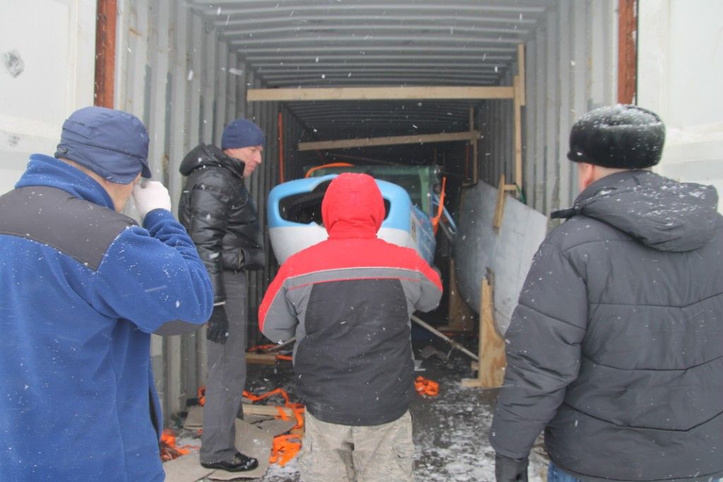

Купил Cessna 152, выложу свои фото
    90,3 КБ · Просмотры: 179
    76,9 КБ · Просмотры: 172

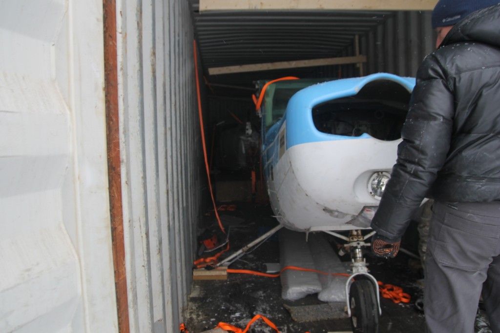

Хочу поблагодорить ребят с Барнаула, в месте с ихней 172-ой пришла и моя Cessna, выражаю благодарность Алексею за организаю доставки.
Добавлю еще фотографии по прибытию на нашу базу.

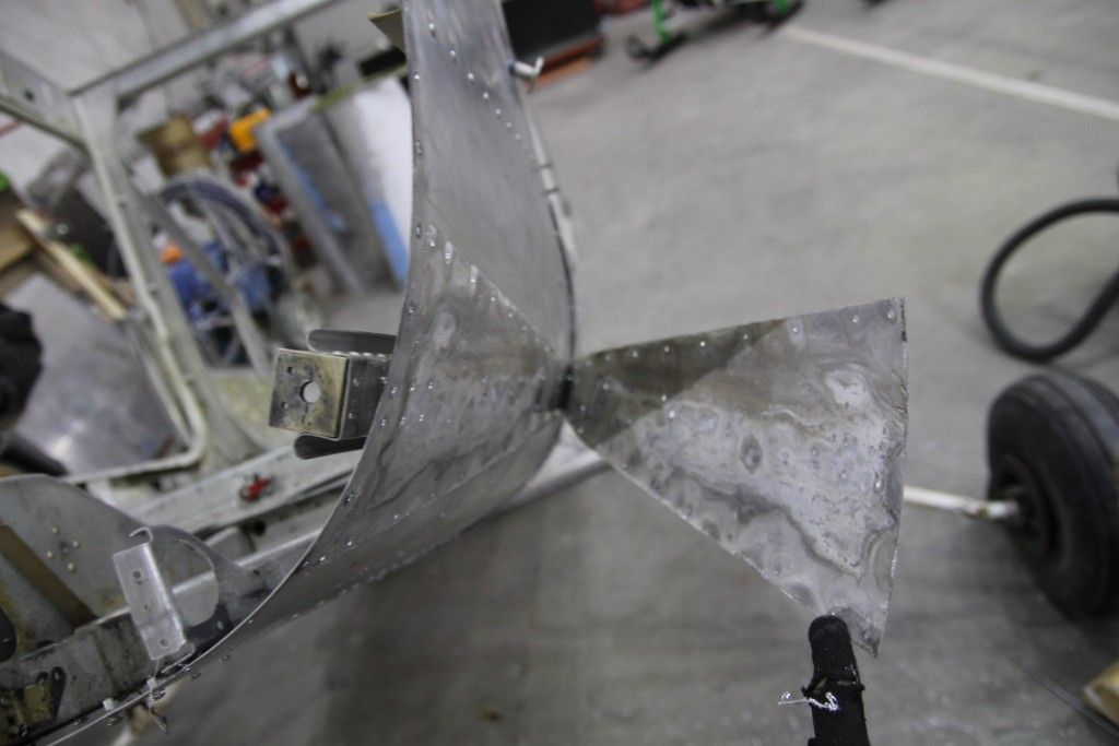

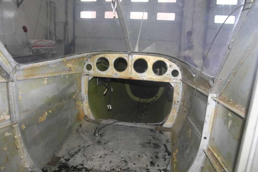

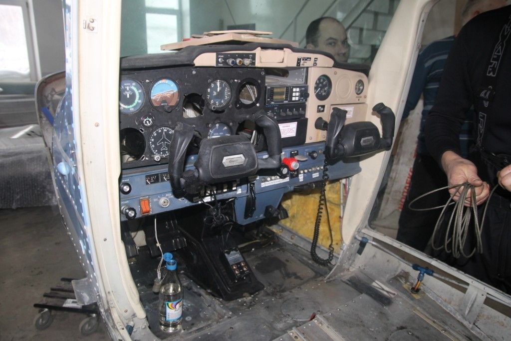

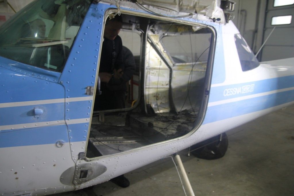

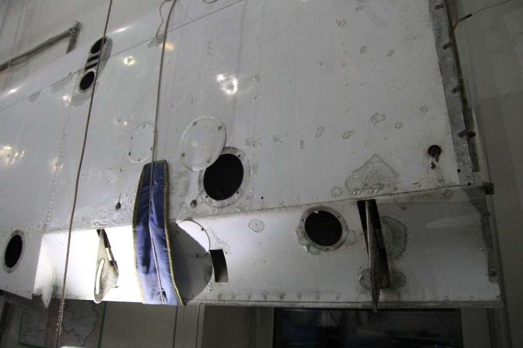

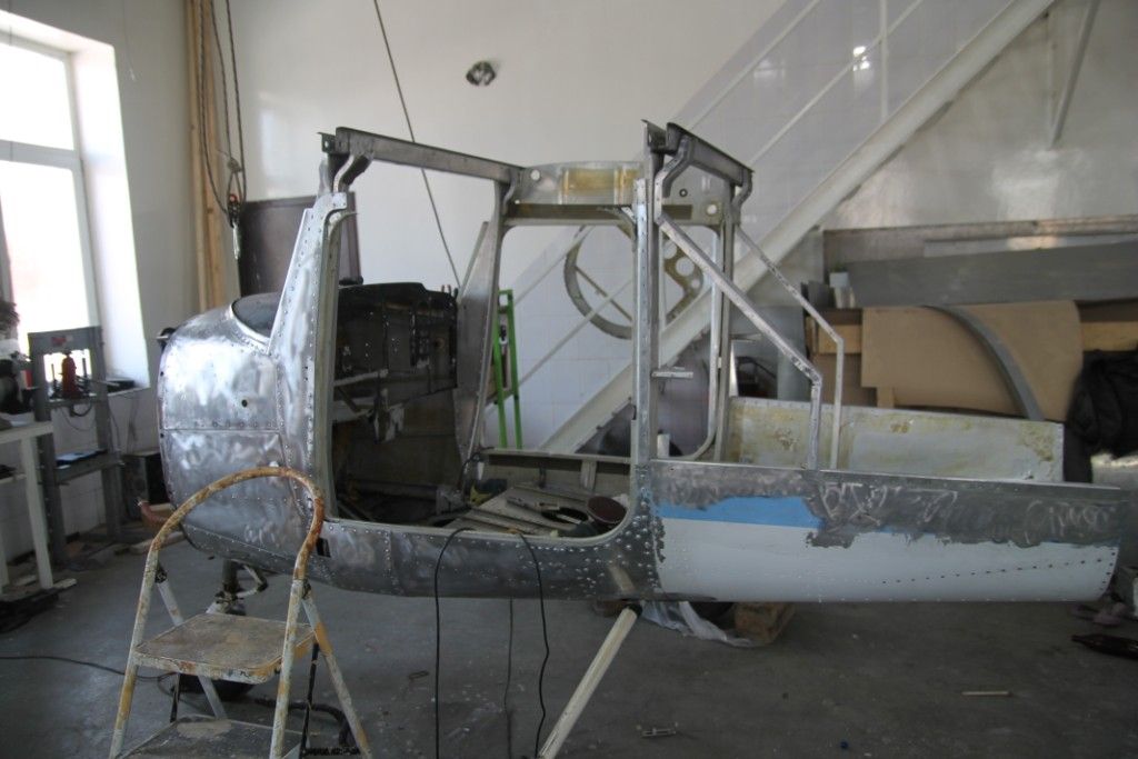

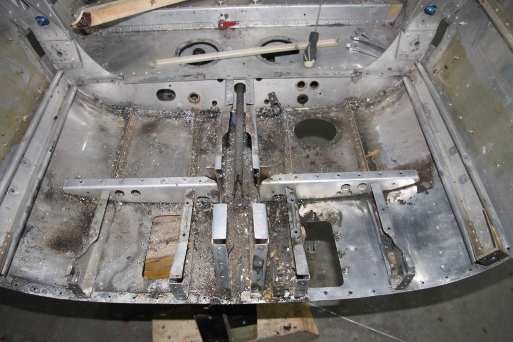

Самолоет оказался в очень плачевном состоянии, жил во влажном климате и корозия сделала "свое дело" , приняли решение на разборку и полноне восстановление , еще фото.

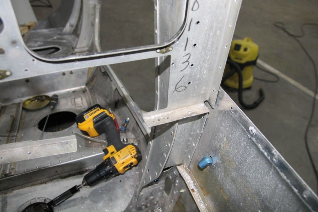

фото

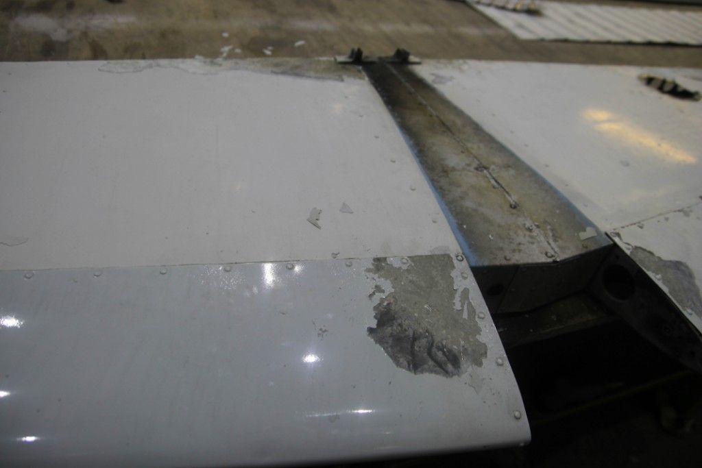

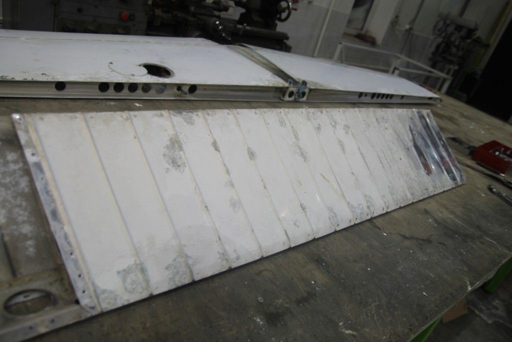

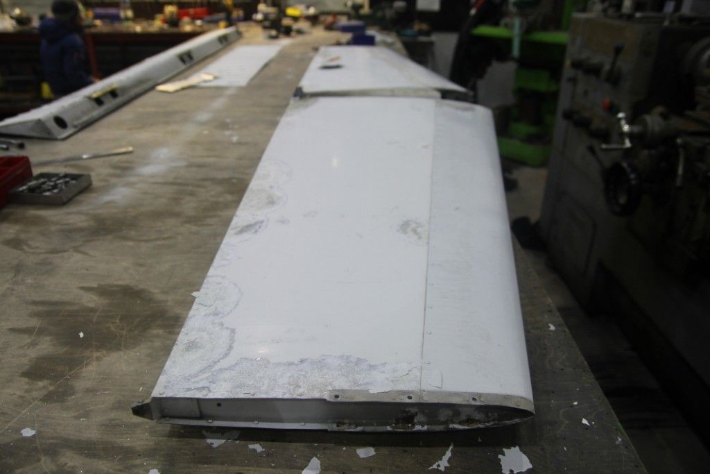

Продолжаю отчет за два месяца проделанной работы, крылья.
    75,4 КБ · Просмотры: 176
    56,2 КБ · Просмотры: 165
    56,8 КБ · Просмотры: 170

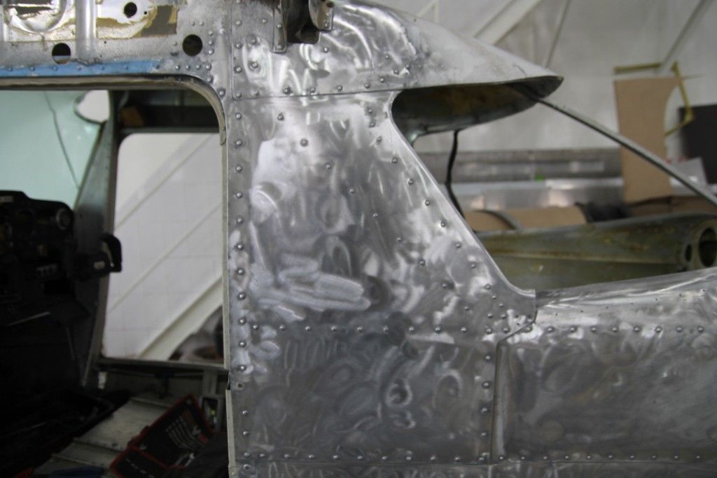

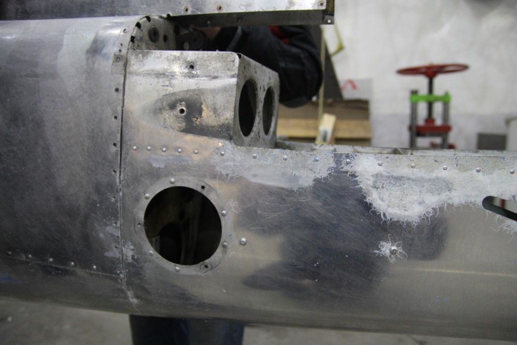

Процесс разборки и медленное офигивание состояния аппарата.
    63,2 КБ · Просмотры: 181
    103,6 КБ · Просмотры: 176
    76 КБ · Просмотры: 178

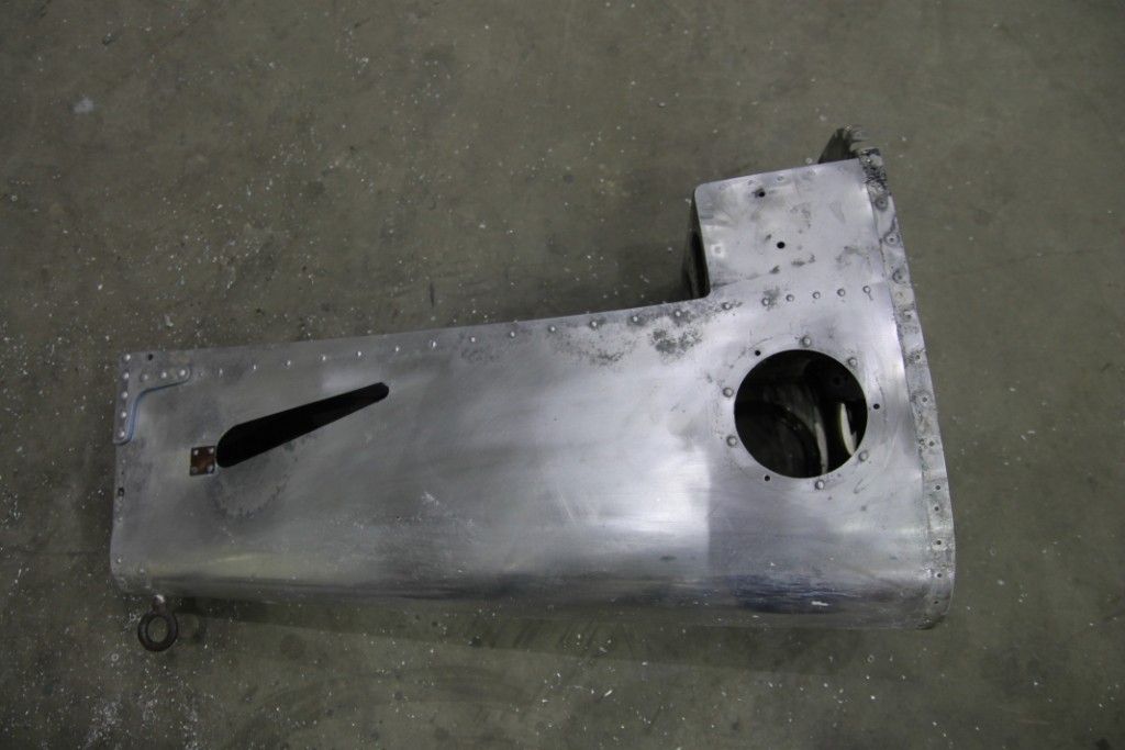

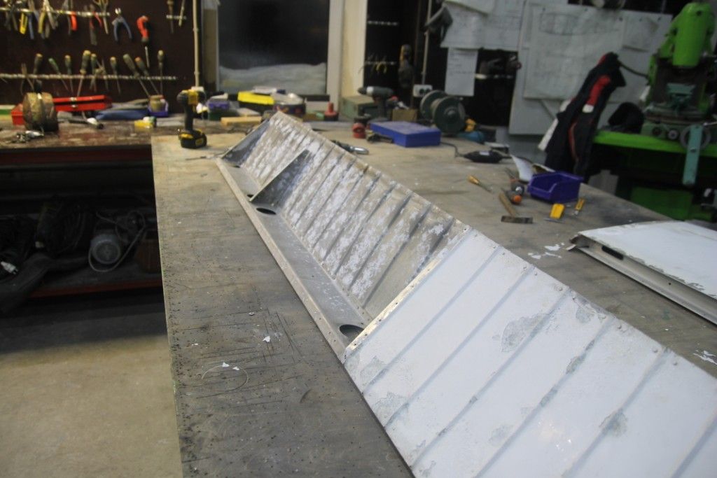

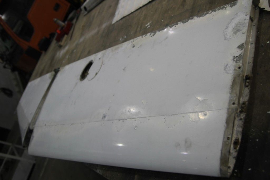

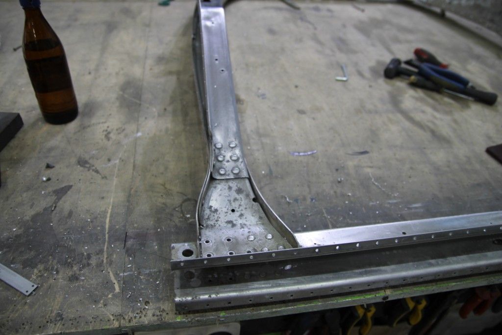

Детали обшивки пригодны разве што в качестве шаблонов.
    78,4 КБ · Просмотры: 167
    69,5 КБ · Просмотры: 133
    61,5 КБ · Просмотры: 163

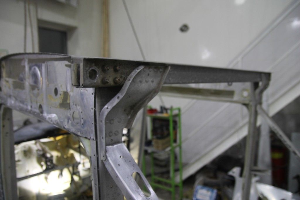

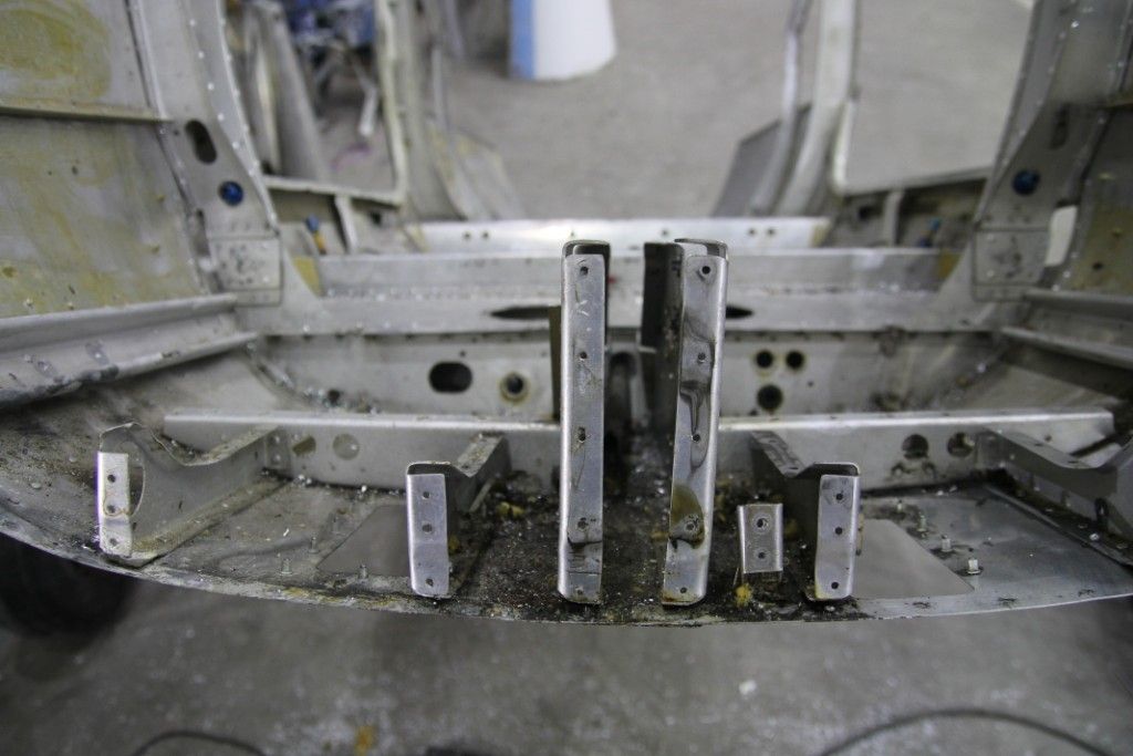

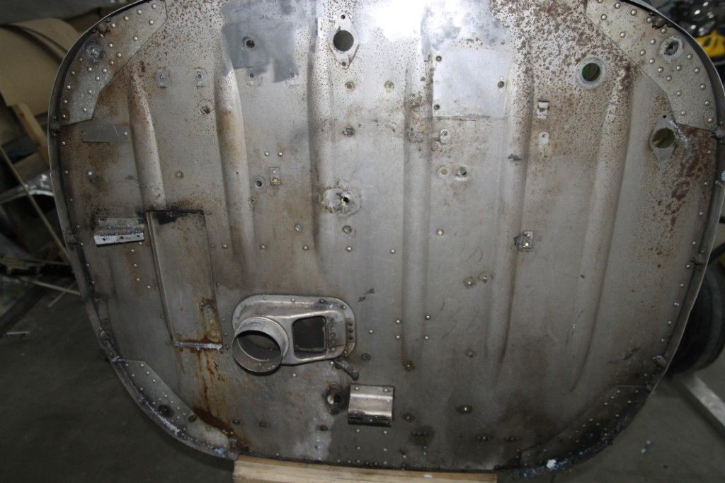

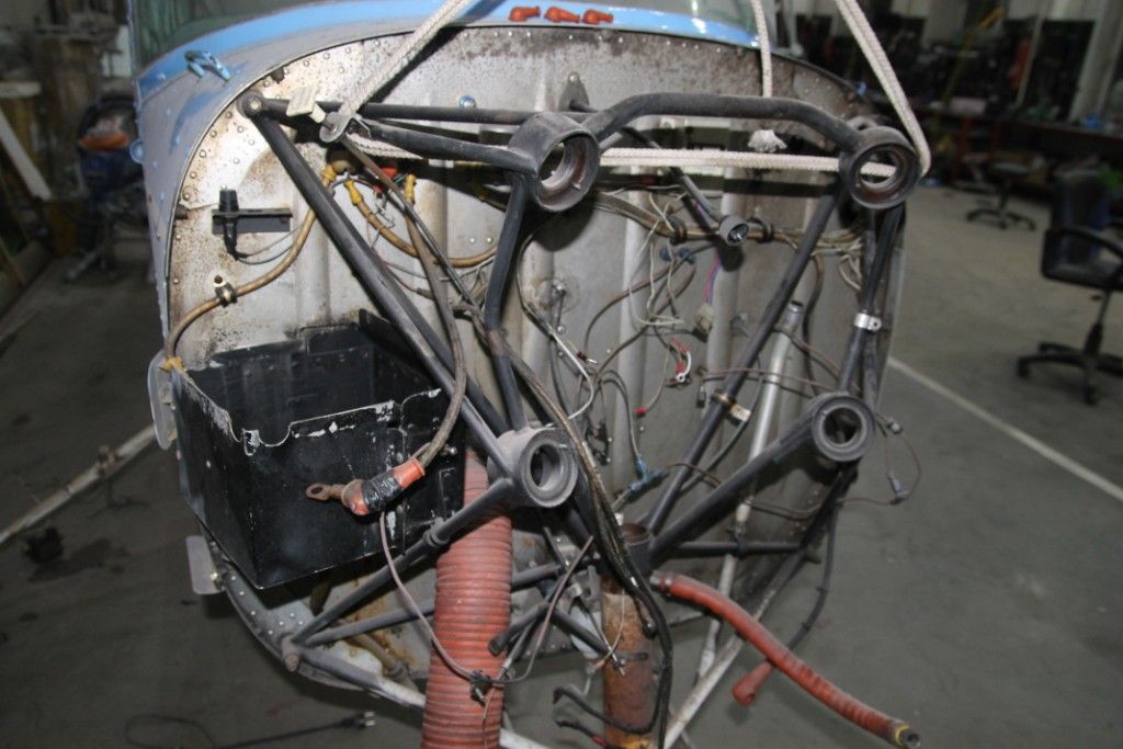

жизненно важные узлы тоже под большим вопросом
    63 КБ · Просмотры: 175
    82,5 КБ · Просмотры: 170
    100,3 КБ · Просмотры: 166
грязи собрали с ведро

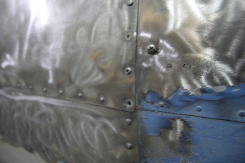

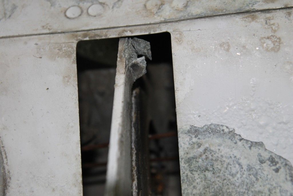

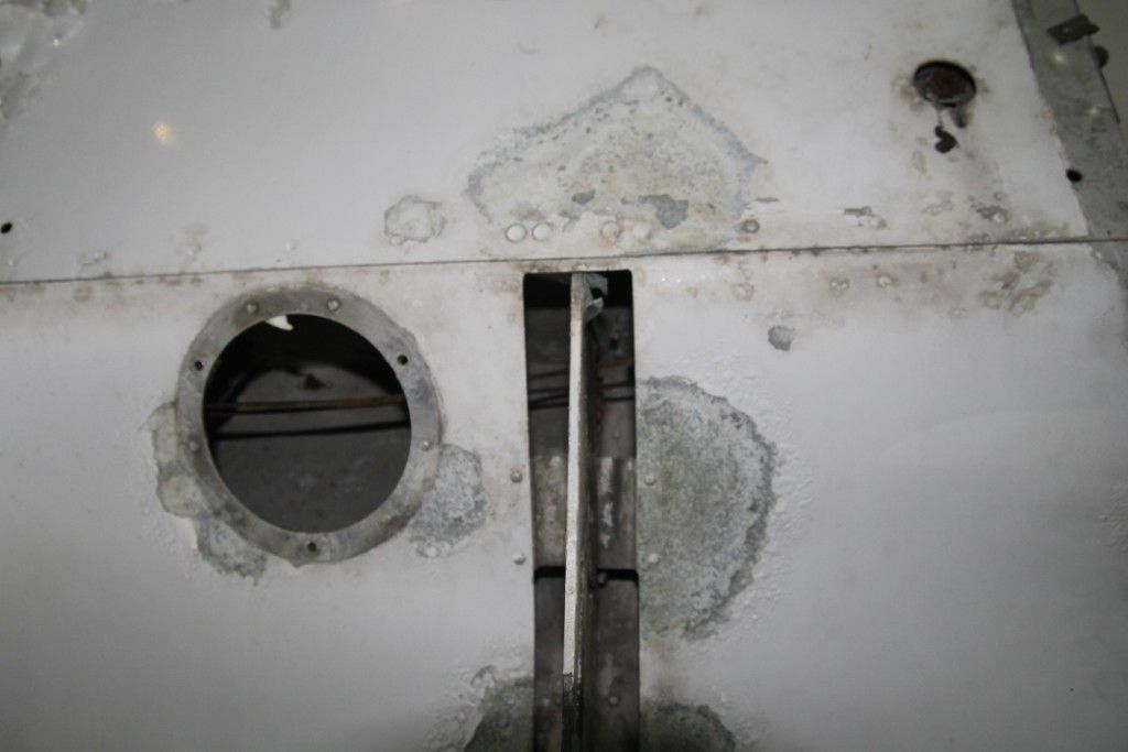

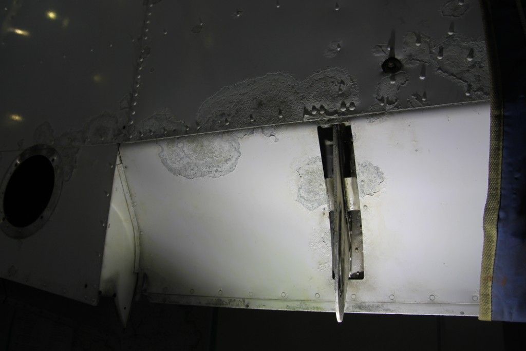

окись даже между листами обшивки
    69,6 КБ · Просмотры: 173
    84,8 КБ · Просмотры: 172

А Вы где её купили? На авиаразборке что-ли? Она какая-то вся полуразобраная и приборов половины нет. Я видел много самолётов с корозией, но с такой даже во Флориде с её влажностью не видел. И вообще когда покупаете самолёт, то лучше заплатить механику несколько сотен зелёных, что-бы он сделал предпокупную инспекцию самолёта. Вы всё равно отобьёте эти деньги с цены самолёта т.к. практически на любом самолёте можно найти что-то, что снизит цену.
Или Вы её уже купили по цене металолома?
мдаа уж, состояние конечно плачевное, надеюсь и стоило соответственно
