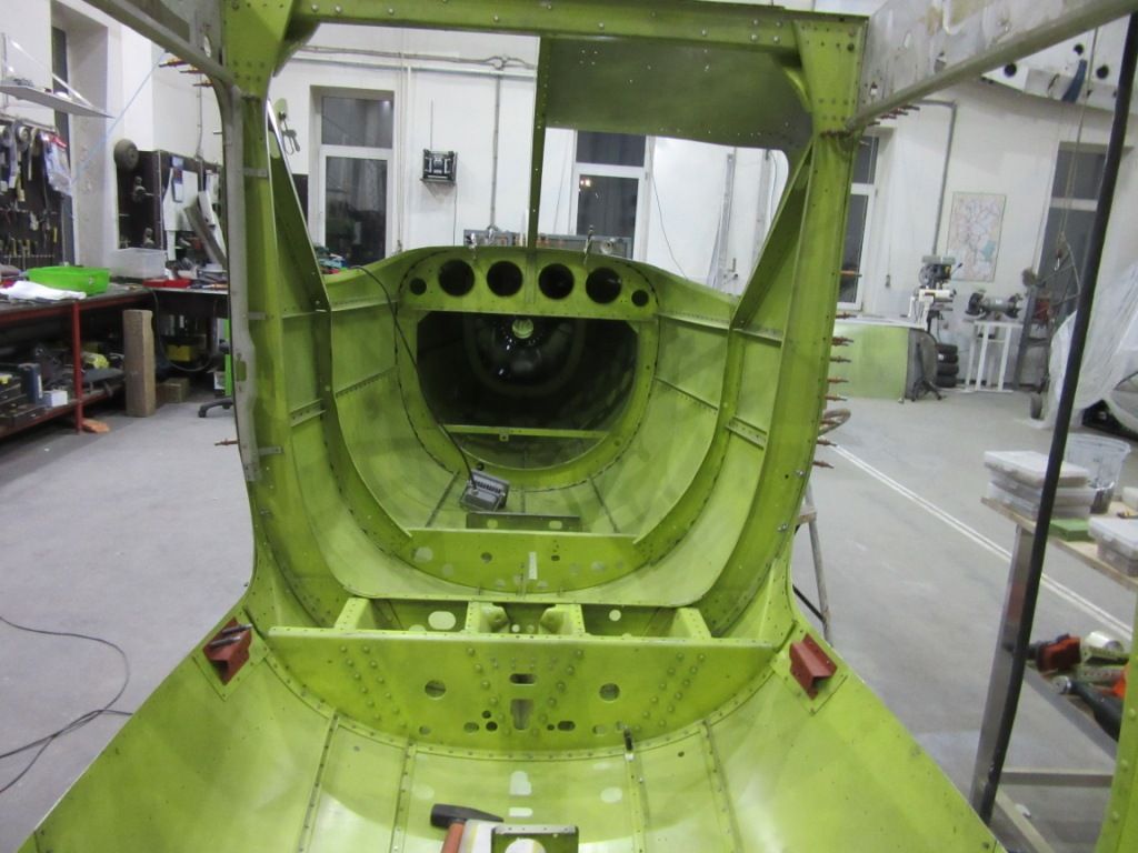

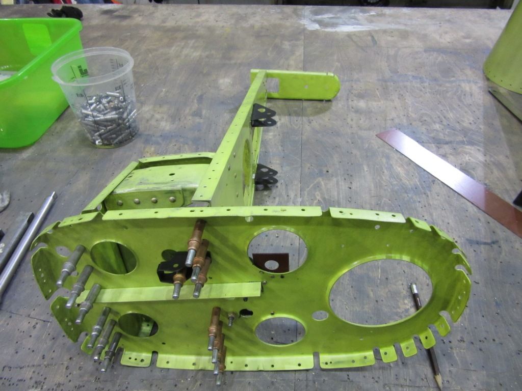

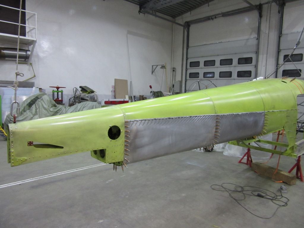

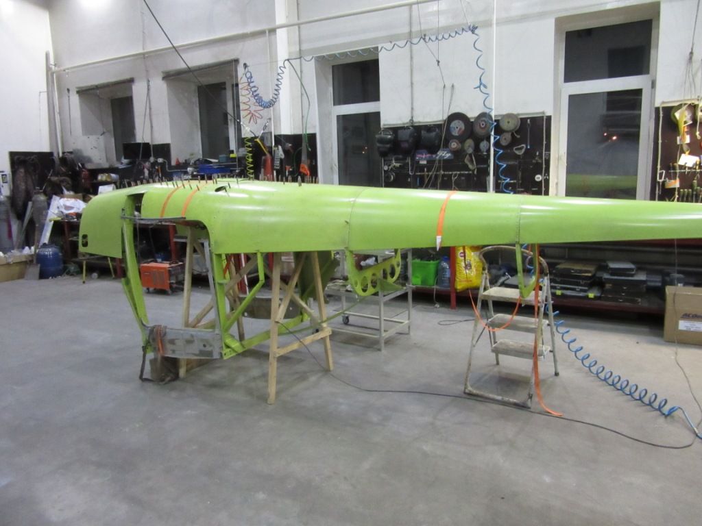

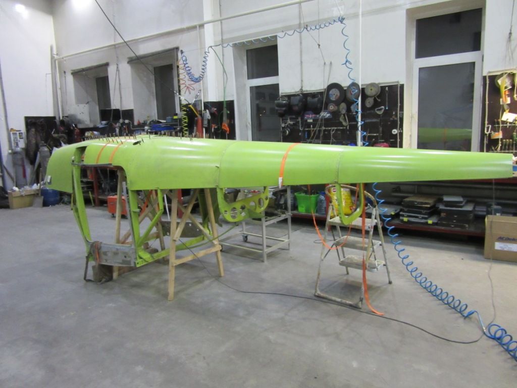

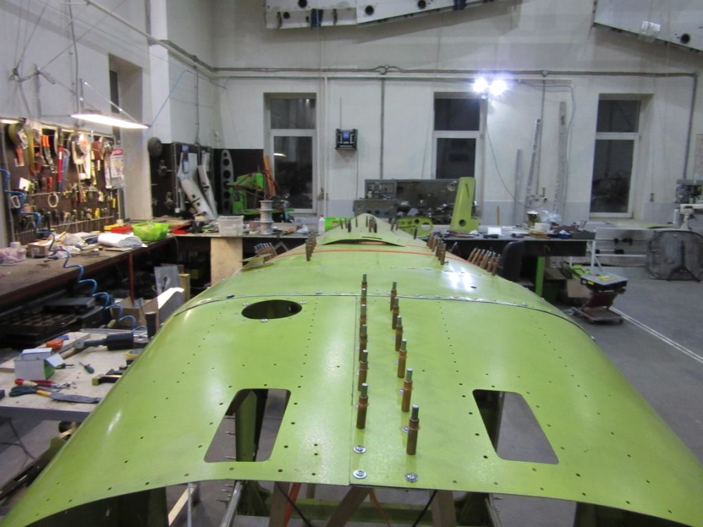

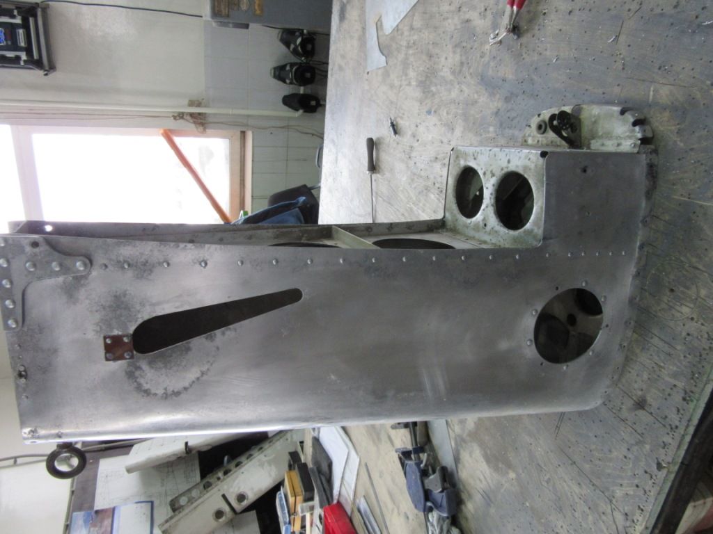

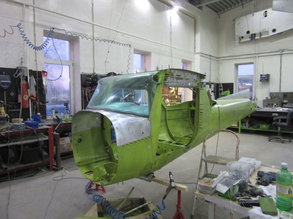

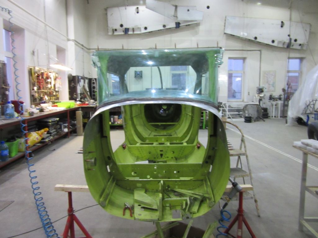

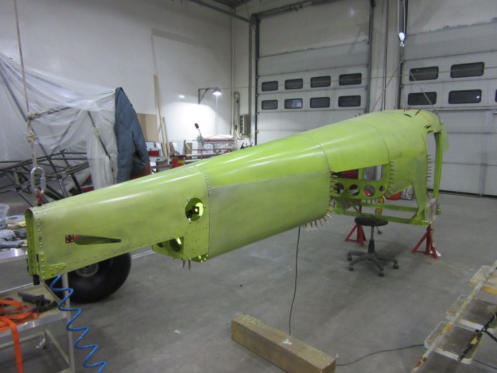

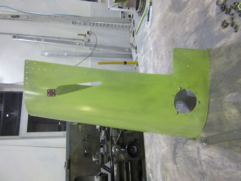

Продолжаю процесс разборки-сборки Cessna 152
    93,6 КБ · Просмотры: 159
    94,9 КБ · Просмотры: 171
    96,6 КБ · Просмотры: 163
добавлю еще фото
    92,5 КБ · Просмотры: 161
    97,8 КБ · Просмотры: 127
    106,2 КБ · Просмотры: 164

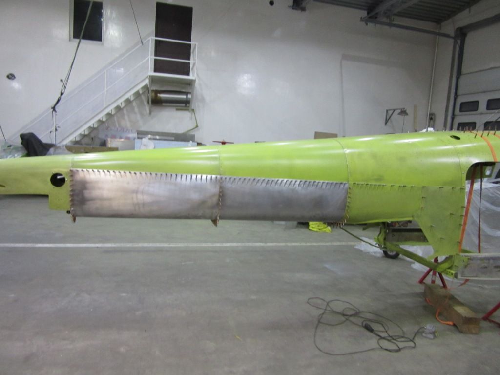

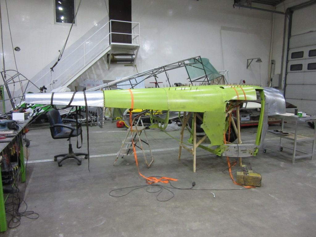

обшивка фюзеляжа поменена на 100%
    80,3 КБ · Просмотры: 120
    80,7 КБ · Просмотры: 160
    67,7 КБ · Просмотры: 118

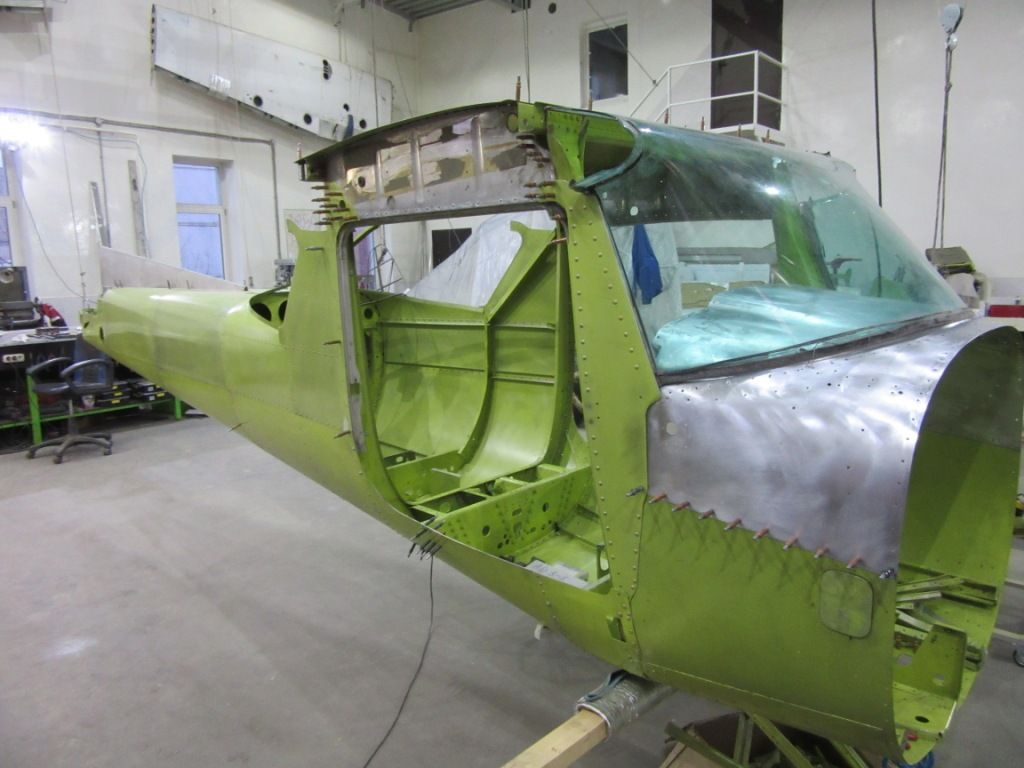

начинается выресовываться облик самолета
    83,6 КБ · Просмотры: 121
    94 КБ · Просмотры: 160
    100,4 КБ · Просмотры: 164

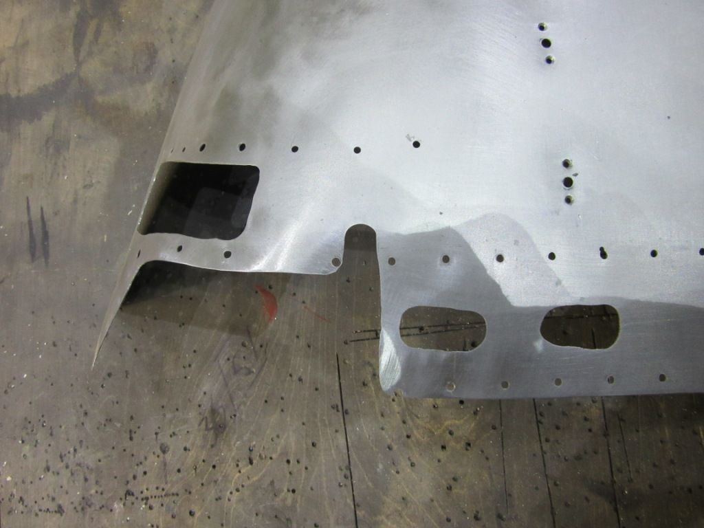

еще фото обшивки
    88,4 КБ · Просмотры: 125
    100,8 КБ · Просмотры: 160
качество Американской сборки оставляет желать лучшего, выкроена "правой ногой"
    76,8 КБ · Просмотры: 120
Класс! Прям как маленький боинг  😀 ! Просто молодцы! А какие части конструкции остались родными, а какие изготовлены - когда смонтированы и в грунте уже трудно отличить!?

вся наружная обшивка 100 процентов новая но и по внутренним деталям пороботали

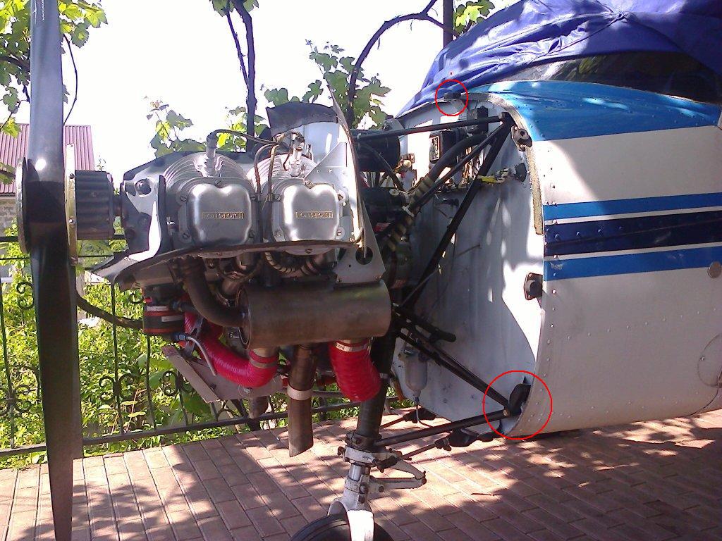

приветствую всех стописятников 🙂
по дзусам наверняка уже здесь терли..кто уже позанимался этим,как меняли и на что?
Присоединяюсь к вопросу. Уже летаю без одного. Помогайте добрым словом!

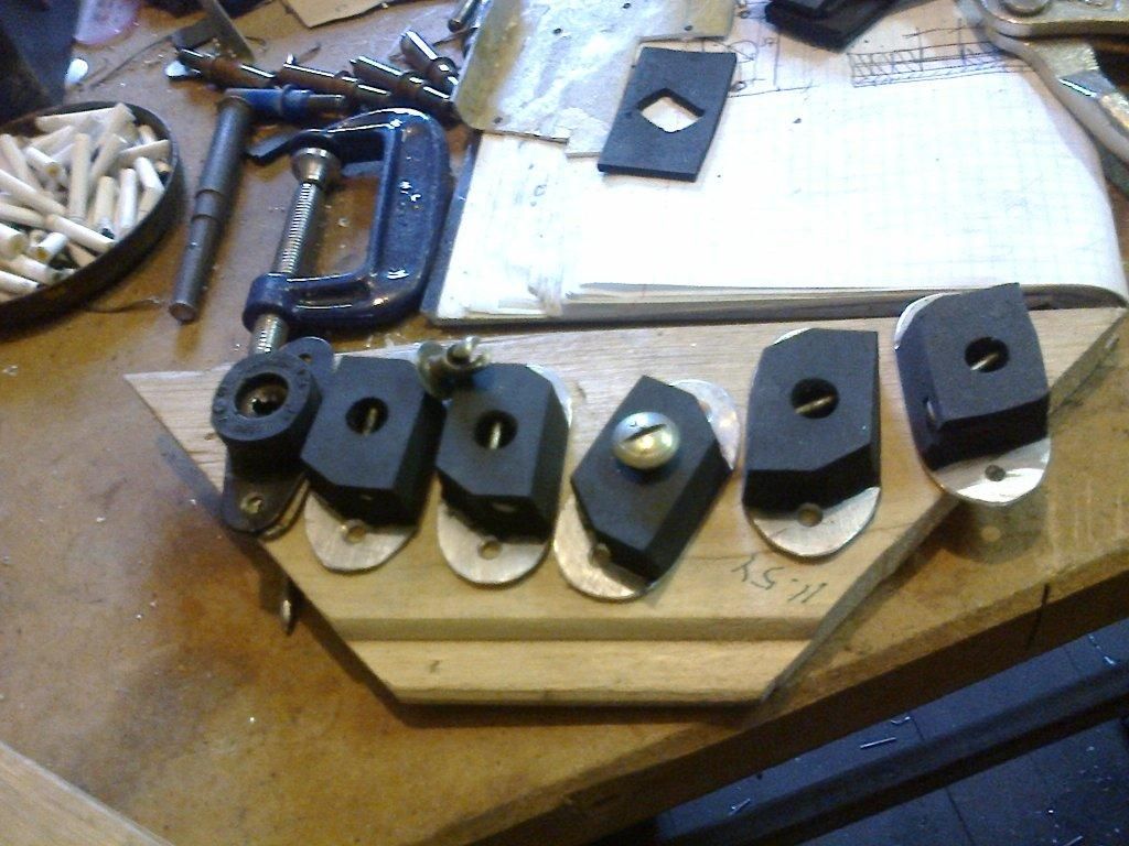

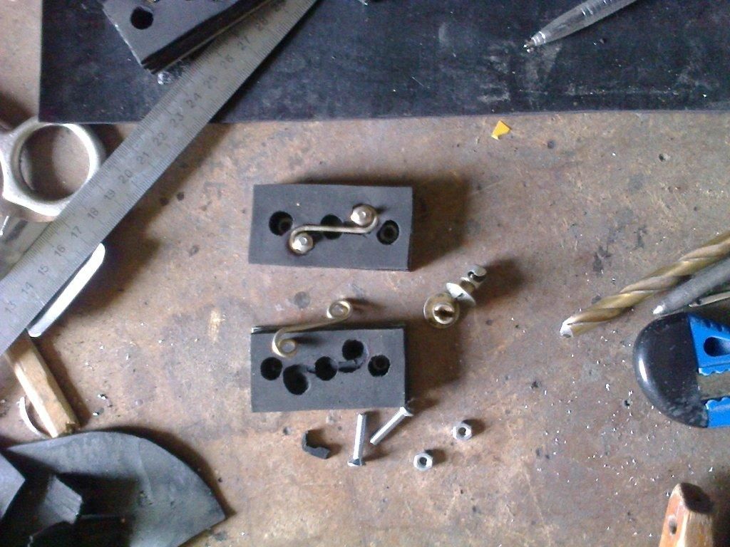

Я поставил наши обычные ДЗУСы  4 шт, может ни столь изящные, но держат надежно...сезон отлетал без проблем...
один на соединении верха и низа капота - там все по обычному, а на креплении капота к фюзеляжу пришлось сделать "подушки"...
к сожалению много фоток не сохранилось...выкладываю, что есть...думаю будет понятно...
из листовой резины(3мм) вырезал пластинки, в каждой, в зависимости от её положения , сделал определённые вырезы...склеил их под давлением между собой и алюм.пластиной...
    129,3 КБ · Просмотры: 129
с помощью болтиков 4мм закрепил на  нужном уровне пружинки... раскернил и сверху наклеил ещё одну пластинку...
лишнее обрезал и все...
    122,2 КБ · Просмотры: 122
стоят на местах...
