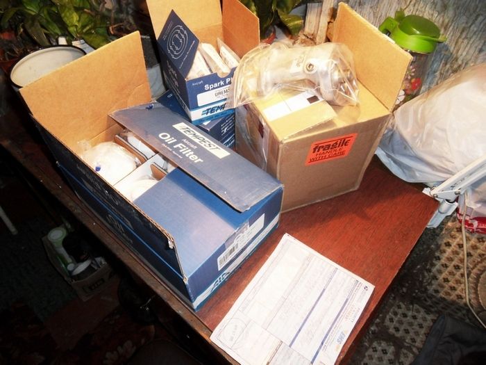

Вот получил это очередное добро меньше чем через две недели со дня телефонного разговора. Мало слов,оперативно,надёжно.Так работает Булат. Рекомендую.
    68,5 КБ · Просмотры: 168
