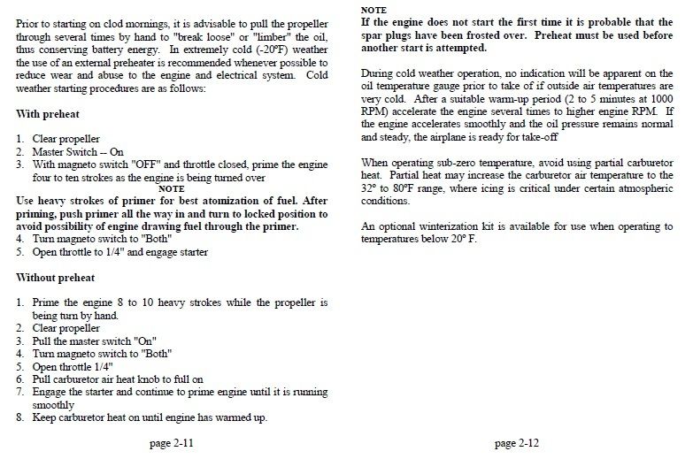

учите мат часть. РЛЭ РТО РТЭ тех описание
Там и про температуры написано и про прокрутку ВВ при низкой температуре. Посмотрите- по другим Цесснам то же есть документация.
https://www.redskyventures.org/free_stuff.php

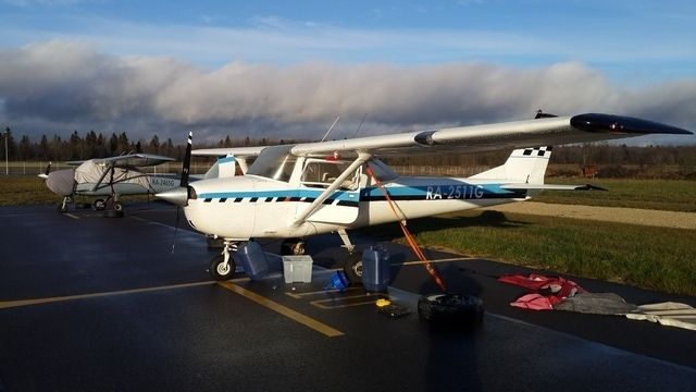

Всем добрый день!  Меня зовут Вячеслав, 35 лет из Питера! Месяц назад стал счастливым обладателем Cessna 150, пригнали из Самары.  Самолет летает и летал на 95 бензине.
Осваиваю технику, сделали регламент 100 часов, поменяли свечи, облетали после этого минут 30, все было ок.
Неделю назад случилась примерно следующее:
t +3.  С инструктором запустились, прогрелись, покатались по перрону, погоняли мотор до взлетного пару раз, вырулили на полосу.  Я даю плавно руд до упора, отрываю, выдерживаю и тут обороты упали до 2200 мотор затроил.  Инструктор тут же посадил (полосы хватило), оттормозились, зарулили.
Даем взлетный, выдает 2200-2300 и трясется - похоже что троит.  2-3 раза дали взлетный - заработал нормально, все параметры в норме.
Почитал зарубежные форумы, нарыл что у кого-то была такая же фигня - помогла установка затенителя тк цилиндру было холодно.
Сам предположил, что мотор может богатить и заливать один из цилиндров.  Прочитал на западных форумах про тест на смесь:
Прогреть мотор, на малом газу плавно забеднять смесь до остановки мотора.  Перед тем как заглохнит, должен поднять обороты (если до 50RPM  то все ок, если свыше 50 то смесь богатая, если не поднимает вообще, то бедная)
В итоге:
Вчера на всякий случай слил и поменял топливо, поставил затенитель, провел тест.  При тесте обороты вообще не поднимались - значит мотор беднит?
Вопросы 🙂 :
- Что это вообще было, и было ли подобное у кого-нибудь?
- Правильно ли я делал тест, и как можно проверить богатит или беднит мотор?

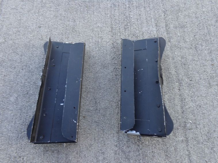

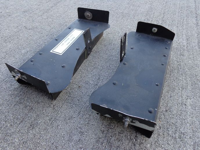

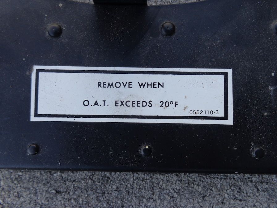

Затенители нужно ставить при -5С , если поставить сейчас - можно перегреть.

Заводские затенители - wintarization. Много кто спрашивал где найти. Вот я случайно стал обладателем оных для 172-й.
    86,6 КБ · Просмотры: 151
    86,6 КБ · Просмотры: 139
    85,9 КБ · Просмотры: 138

Ребята. Моторы глохнут от бедной смеси из-за зимы. Тяните на себя обогрев карба - и будет вам счастье.  😉 Тяните ровно настолько, чтобы эта фигня с провалами переставала быть.
И не трогайте никакие винтики в карбюраторе. Читайте мануалы.
Вот вот, крутить карбюратор на Сессне - последнее дело. Всё прекрасно работает при заводских настройках.
Летаем при температуре до -20С, никаких перебоев.
Нужно лишь научиться правильно (в соответствии с мануалом) пользоваться обогревом карба и вовремя ставить/снимать затенители.
