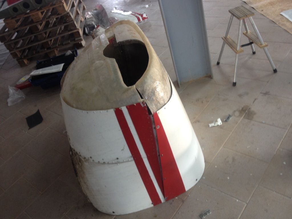

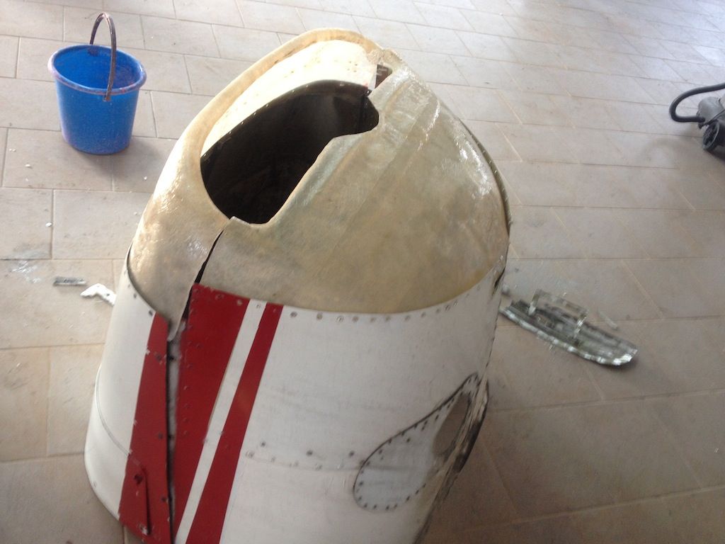

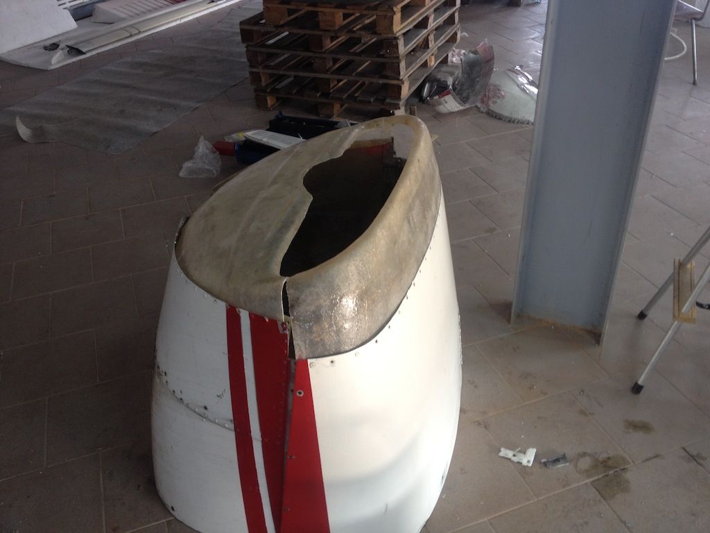

я решил тряхнуть стариной и взял на себя ремонт и восстановление пластика. основная задача (кроме всякой салонной мелочи) - изготовление пластиковой маски капота взамен алюминиевой. не секрет, что углы соединения верхней и нижней части маски - это головная боль. ну и второе, поскольку наш самолет - это ремоторизованная версия Ц150, наш капот был слеплен из 150шного путем некоторых аппликаций, что, естественно, не добавило ему эстетики.

Продолжаю рукожопить. Первая примерка новых деталей. Надеюсь, что будет значительно лучше всюду лопнувшего, латано-перелатаного оригинала. Буду рад, если кто-то из опытных подскажет какие-то тонкости в создании подобных элементов.
