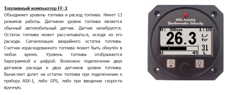

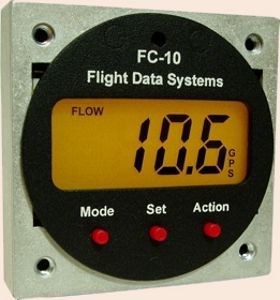

Так как на общем форуме про расходомеры никто ничего не пишет, обращаюсь к владельцам 150-ых обсудить возможность применения сих девайсов на наших аппаратах. Буду признателен всем кто поделится опытом эксплуатации.

У меня стоит аккурат такой девайс. Очень доволен им. Показывает достаточно точно расход и остаток топлива.
Компьютер FC-10 ближе к весне буду продавать по причине перехода на "стеклянную кабину", где есть свой встроенный компьютер.

Хорошая штука, кроме прямых обязанностей также показывает начало обледенения карбюратора (если в круизе при неизменных оборотах и положении обеднителя вдруг сам начинает уменьшаться расход топлива - это оно).
Из особенностей - очень чувствительна к импульсным помехам - с транспондера, радиостанции, генератора, зажигания и т.д.
Очень желательно провода с датчика экранировать, не вести возле  электроприборов и заземлить с обоих сторон.

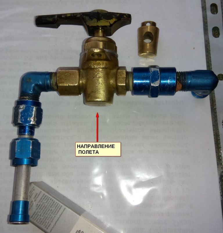

Помогите подобрать топливный кран к Cessna-150F (1966г.). На СПРУСЕ их три вида http://www.aircraftspruce.com/pages/ep/fuel_valves_shutoff/hbshutoff.php
Наконец то добрался до топливного крана. Вот он на фото, самоварного типа. Старая конусная деталь (рядом с краном на фото) имела большую выработку и не перекрывала топливо. Да к тому же кран подтекал через резиновый уплотнитель. Пришлось конусную деталь выточить новую.
