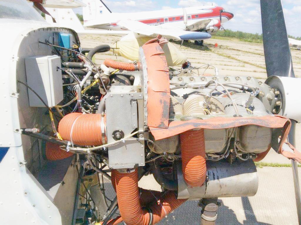

На теме про 172-ую с Конти О-300 нашел фото ski_vova. Качество правда страдает.
Прикрепляю еще общий вид двигателя справа.

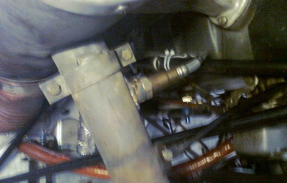

Не будет воздух через зазоры подсасывать, искажая показания?
В том же мануале сказано, что малейшие дефекты в герметичности коллектора "even a small pinhole leak" приводят к ошибочным показаниям.
Как мне видится - подсасывать не должен, тк это выхлоп, а не впуск.  Может "травить", но это должно быть наглядно видно.  Хомуты там хорошо обжимают трубу, да и с ослабленным хомутом вынимается труба мягко говоря не легко.  У моего датчика показания постоянно скачат, и как мне сказали это норм для карбюраторного двигателя.
Когда обедняю до 14,7 - обороты начинают падать.  Начал изучать этот вопрос, выяснилось что 14,7 к 1 - это стехиометрический состав, но на практике показания в 12-12,5 к 1 являются нормой.  На моем приборе до 14 зеленая зона, далее желтая.
https://www.youtube.com/watch?v=NvocH2R3peg&feature=youtu.be  мое видео с работой прибора

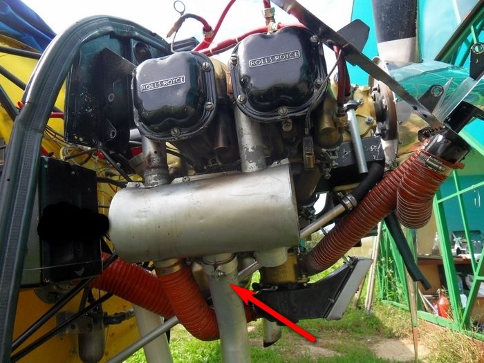

У меня врезан ниже, в трубу, которая выходит из рубашки вниз.  Она легко снимается, что удобно для сверления и обварки, а так же показания будут по 2м цилиндрам.
У вас получается датчик (зонд) установлен на трубе после глушителя? Стрелка поставлена правильно?

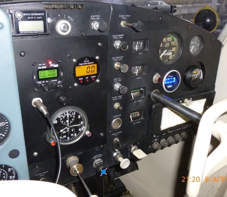

На самолет поставил FC-10 и комплект ШПЛ DEPO

FC-10 с каким датчиком потока?  Хорошо ли работает при питании самотёком?
Датчик поставил FT-60. Долго советовались и даже запрашивали завод-изготовитель. Вывод: При самотёке работает нормально и в случае заклинивания вертушки поток топлива не будет перекрыт. Посмотрите все сообщения по этому вопросу на предыдущей странице.

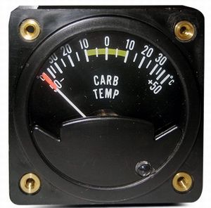

Прошу поделится опытом использования сего прибора. Например, АТИС вещает температуру минус 3, а точки росы минус 4.
    17 КБ · Просмотры: 164
Стрелка _не_должна попадать в окрашенный сектор. При температурах воздуха на входе в карбюратор, находящиеся в этом диапазоне, возможно образование льда в диффузоре карбюратора, т.к. воздух охлаждаетя в результате разряжения . АТИС тут причем?
Я правильно вас понял? Надо ВСЕГДА (при любых условиях) выгонять стрелку из зеленого сектора? Из сообщения АТИС беру Твоздуха и Тточки росы. Приведенный пример по температурам был два дня назад.
нет.
распечатать вложение, возить с собой. прибор не нужен. следить за оборотами (для fixed pitch propeller).
Будду как всегда категоричен 🙂 Прибор полезен тем, что позволяет включать обогрев карбюратора частично,  сохраняя мощность.
