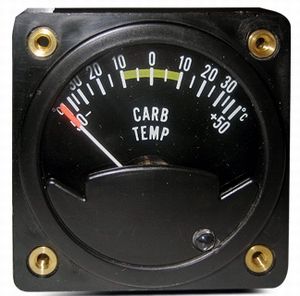

У меня такого указателя нет, но установить его думаю будет не лишним. На spruce вариантов указателей температуры карбюратора  не мало. Какой выбрать? Может быть у кого-нибудь есть опыт установки и эксплуатации?
У меня установлен вот этот:
http://www.aircraftspruce.com/catalog/inpages/carbtempkit.php
Впечатления от эксплуатации - самые положительные.
Мой пришёл вместе с самолётом, счас увидел цену на него - аж испугался 0_о

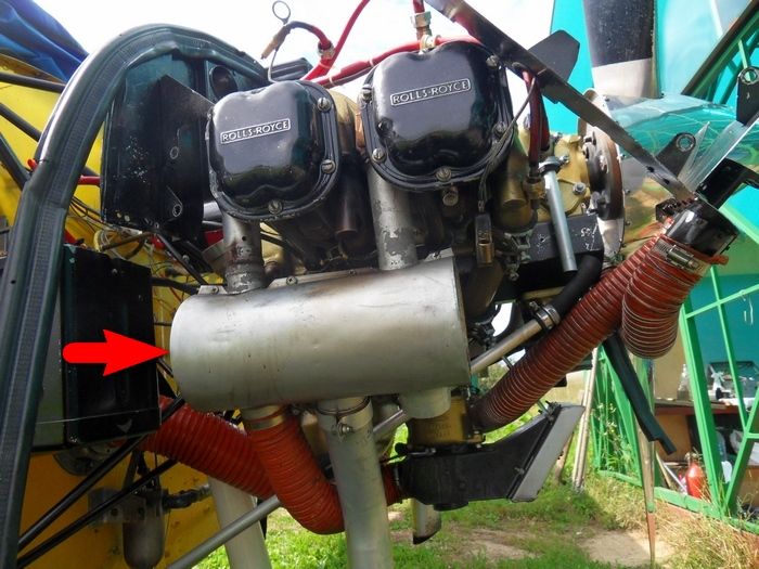

Наметили место врезки в глушитель
    80,3 КБ · Просмотры: 153
На фото труба от заднего цилиндра  состоит из двух частей, стыкуется с помощью накидного хомута. Не будет воздух через зазоры подсасывать, искажая показания?
То, на что указывает стрелка на фото - не глушитель, а рубашка, через которую воздух обогрева кабины прогоняется. Врезаться нужно выше, в трубу выхлопного коллектора, в паре сантиметров над рубашкой
У меня врезан ниже, в трубу, которая выходит из рубашки вниз.  Она легко снимается, что удобно для сверления и обварки, а так же показания будут по 2м цилиндрам.
врезать нужно до глушителя
на удаление 5-7 см от выхлопного окна
вот в эту прямую трубу до ,,боченка,,
на фото видно отверстие под датчик
А у меня в мануале на датчик Innovate написано, что расстояние от выхлопного должно быть не менее 24 дюймов.
Где правда?
В том же мануале сказано, что малейшие дефекты в герметичности коллектора "even a small pinhole leak" приводят к ошибочным показаниям.
Что-то я теперь затрудняюсь найти место в коллекторе на 24 дюйма от выхлопа и полностью герметичное.
