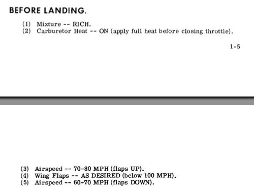

Можно, если не знать, до какой температуры воздух подогрет.  Именно поэтому в РЛЭ встречается запрет использования частичного подогрева при отсутствии датчика температуры. Если есть датчик - пожалуйста, держи 10 с  плюсом и вперед.

Чепуха. Нет такого в РЛЭ.
Как правило на снижении подогрев включен полностью.
Начал снижение - включил подогрев на полную. Так в РЛЭ. Без никаких "как правило".

а.  взлет с выключенным обогревом карба
(обогрев значительно снижает мощность)
б. после взлета по необходимости регулируем обогрев карба
что бы стрелка не находилась в желтом секторе.
с. на снижении ВСЕГДА включен на полную

АТС, а Вы руководство от самолета, хотя бы бегло, читали? Про обогрев на взлете там точно есть!

Неверно. ПОХ - достаточный документ. Остальное - зависит от индивидуальных особенностей аппарата и внешних условий. Самолёт - не бездушная железяка. К нему нельзя написать инструкцию. К нему можно дать рекомендации. А там уж - как споётесь.
