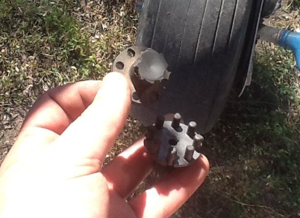

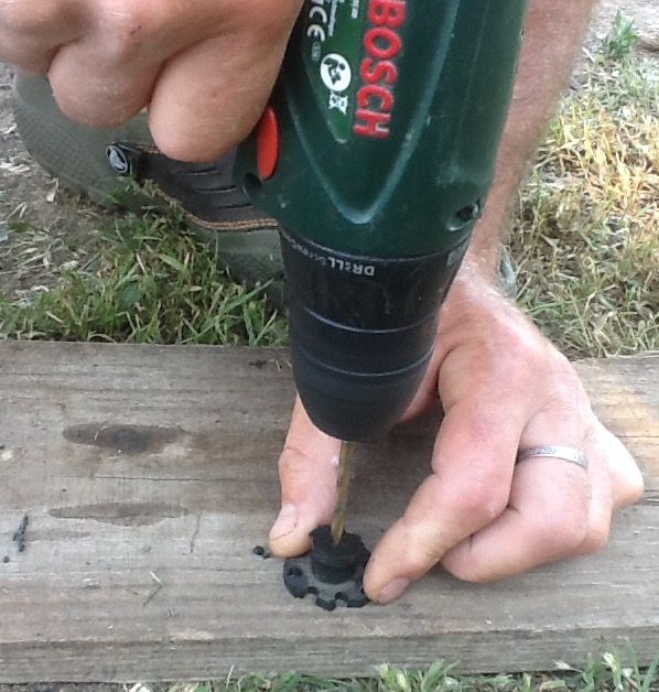

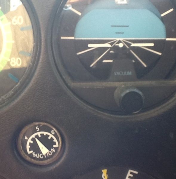

Друзья, хелп! Сегодня пролетел 300 км, завтра впереди 450. Погода обещает быть, но не уверенно.
Нет вакуума. Вчера ещё был, а сегодня вот нет. Посоветуйте, пожалуйста, куда он мог пропасть?
если издох вакуумная помпа, только замена
300 дол спрус
если война..... и сильно нужно
подключите горизонт к впускному коллектору
тот же вакуум,
из минусов не стабильная работа двигателя на малом газе
Не война. Единственно, что проверил - соединения все целые. Дальше, сразу замена?

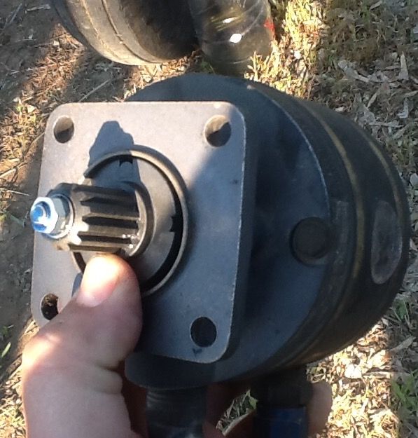

сними помпу, возьми в руки, соедини вал помпы с шуруповертом резиновым шлангом, включи шуруповерт, пальцем заткни отверстие  с надписью IN
определи палец приписывает или нет.
если нет, для успокоения совести налей в отверстия WD-40 и повтори операцию,
далее на спрус )))
WD-40 не поможет. И ключ помпы не забудьте заказать вместе с ней. Одна гайка хитромудрая.

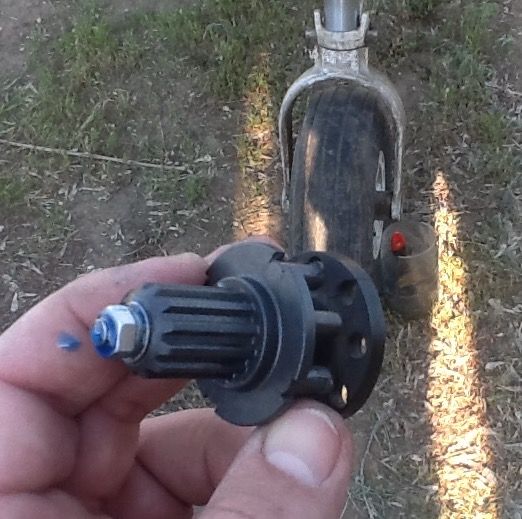

Снял вакуумную помпу и причина сразу нашлась. Разрушилась демпфирующая деталька сделанная из материала, типа плотной резины.
Буду искать замену. Пока соединил винтом.

Заработало

Кстати, работоспособность помпы чувствуется, даже если пальцами крутануть.
