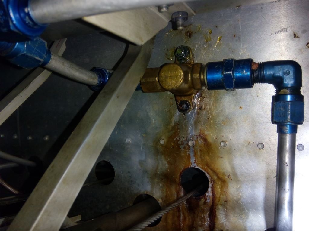

Всем доброго дня! Руки понемногу доходят до своей Cessna-150M - при попытке заправки топливной магистрали бензином, появилась сильная течь бензина из отверстий снизу фюзеляжа в районе топливного крана, при закрытии топливного крана течь прекращается. Что там может быть негерметичным (вроде как там одни трубки металлические), а также каким образом подобраться этому узлу? Пытался снять сиденья но так и не понял каким образом это делается, подскажите пожалуйста!?
Посмотрите мой Ответ #2489. Причина подтекания может быть такой же как и у меня.
Вам необходимо снять правое кресло. Для этого необходимо сдвинуть кресло максимально вперед, вывести из зацепления с рельсами (направляющими) и приподнять перед сиденья вверх. Затем надо сиденье сдвинуть максимально назад и таким же образом вывести из зацепления с рельсами. Под сиденьем есть два лючка. Отрывайте их и всё увидите. Прикрепляю фото потеков.

Большое спасибо (сорри, что невнимательно читал ветку)!!! Завтра попробую снять сиденья и достать краник!
