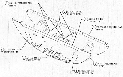

настоятельно рекоендую проверить "гирбокс" на ваших ласточках.  прямо берите в охапку зеркальце, фонарик, камеру со световодом на гибком поводке и внимательно исследуйте.
всю ватэту фыговину, что на картинке. кто исследует - тому мой респект и уважуха. тот настоящий владелец ласточки и ответственный человек. кто нет - сам себе кузнец здоровья, пуговичка от кальсон и вообще: фу таким быть.
