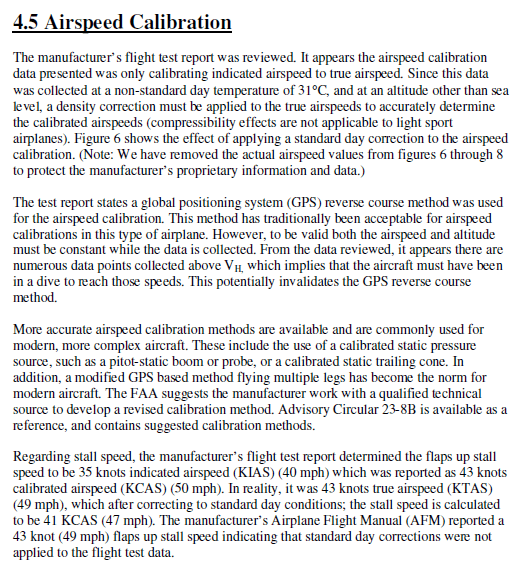

в дополнение, к предыдущим ораторам, картинка из отчета по зодиакам про калибровку скорости по GPS.
Проблема может быть в приемнике статического давления. Статика забирается с левого борта фюзеляжа.
У вас так?
Рядом с отверстием приемника статического давления есть вмятины, царапины, красили, клеили или клепали чего ни будь?

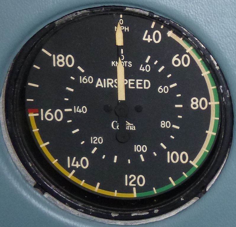

    91,2 КБ · Просмотры: 223
Просуньте телефон за панель и сфотографируйте заднюю стенку. Номер обычно хорошо читается.
А сам прибор снимается за 2 минуты, ничего сложного. Отключать трубки не обязательно.
