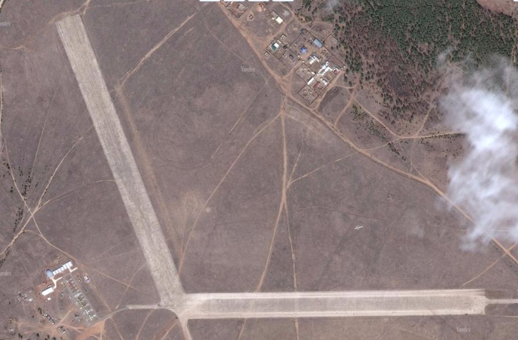

14-17 м/сек это ОЧЕНЬ много для наших ласточек. Мы стараемся не рисковать. Тем более у нас две ВПП длиной по 1000м каждая (345-165 и 275-95).

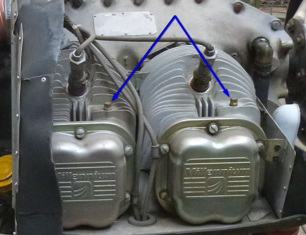

На блоке двигателя обнаружил ввертыши (показаны стрелкой). Они предназначены для установки датчиков СНТ?
На спрусе нашел вот такие  http://www.aircraftspruce.com/catalog/inpages/micro1pyroprobes.php?recfer=10766
Кто устанавливал, посоветуйте какие заказать. Боюсь ошибиться в заказе.
Прибор хочу поставить вот такой http://www.aircraftspruce.com/catalog/inpages/1105699.php
    105,8 КБ · Просмотры: 236
Там черным по-американски написано что не подойдут. Note: These are "K" type grounded probes, not for use on digital gauges. For use with Micro-1000 gauges.
У новых моделей цилиндров в нижней части есть специальное отверстие с резьбой для датчика температуры. Если верить клапанным крышкам, то возможно на своих цилиндрах Вы их найдете. У древних цилиндров их нет. В таком случае ставите термопару под свечку.
