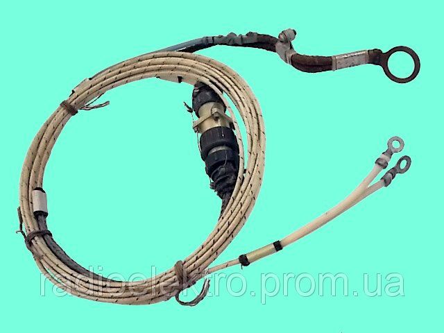

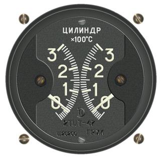

Коллеги, у кого нибудь установлен на Cessna-150 данный девайс (2 ТЦТ-47)? Поделитесь впечатлениями. Или я буду первым?
    16,8 КБ · Просмотры: 226
Если на Ан-2, и не только, работает, то почему не будет на Цессне? 🙂
Спасибо за отзыв. Один мой знакомый радиотехник говорит, что провода, если они длинные, ни в коем случае нельзя обрезать. Думаю, ему надо верить.
A зачем обрезать? Скрутите лишнее в окуратное колечко, стяните пластиковыми стяжками и закрепите под приборкой.

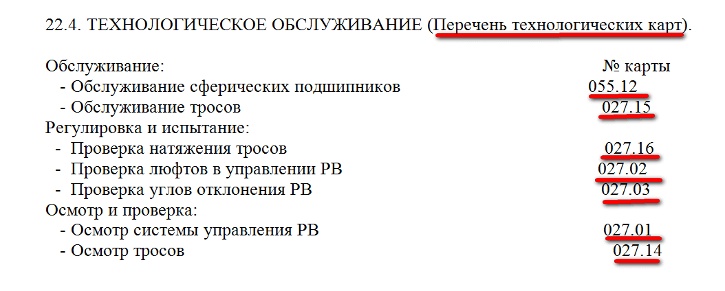

Коллеги помогите! После сдачи документов с заключением СЦ о том, что мне может быть выдан СЛГ, МТУ (ОПЛГ) запросило технологические карты. У меня в РТЭ эти карты фигурируют раз 50. Если у кого есть эти технологические карты, пришлите пожалуйста. Мой E-mail mihail.lahnov@mail.ru

Термопары ставятся под нижние свечи. Если ТГЦ термопара одна, то ставится на первый цилиндр (правый ближний к мотошпангоуту).
А почему под нижние? И почему на правый ближний? Объясните как нибудь подробней. Буквально на днях буду ставить на Конти О-200 только две термопары 2 ТЦТ-47.
    38,2 КБ · Просмотры: 219
Вообще, мне кажется логичным что на нижний.
Во первых, байонетный датчик тоже ставится внизу цилиндра.
Во вторых, задиры обычно случаются на нижней/задней стороне цилиндра.
В третьих, это позволит косвенно оценить качество охлаждения - хорошо ли работает дефлектор.
Но было бы интересно увидеть рекомендации производителя двигателя.
Всё просто, в этом месте охлаждение цилиндра самое плохое. Поставив туда термопару, вы имеете заведомо самую плохую точку охлаждения. Все остальные цилиндры будут холоднее.

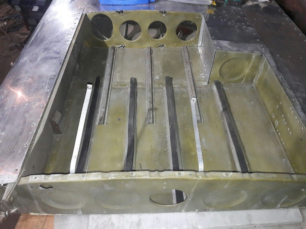

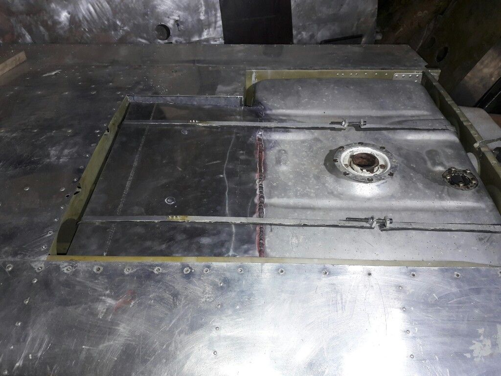

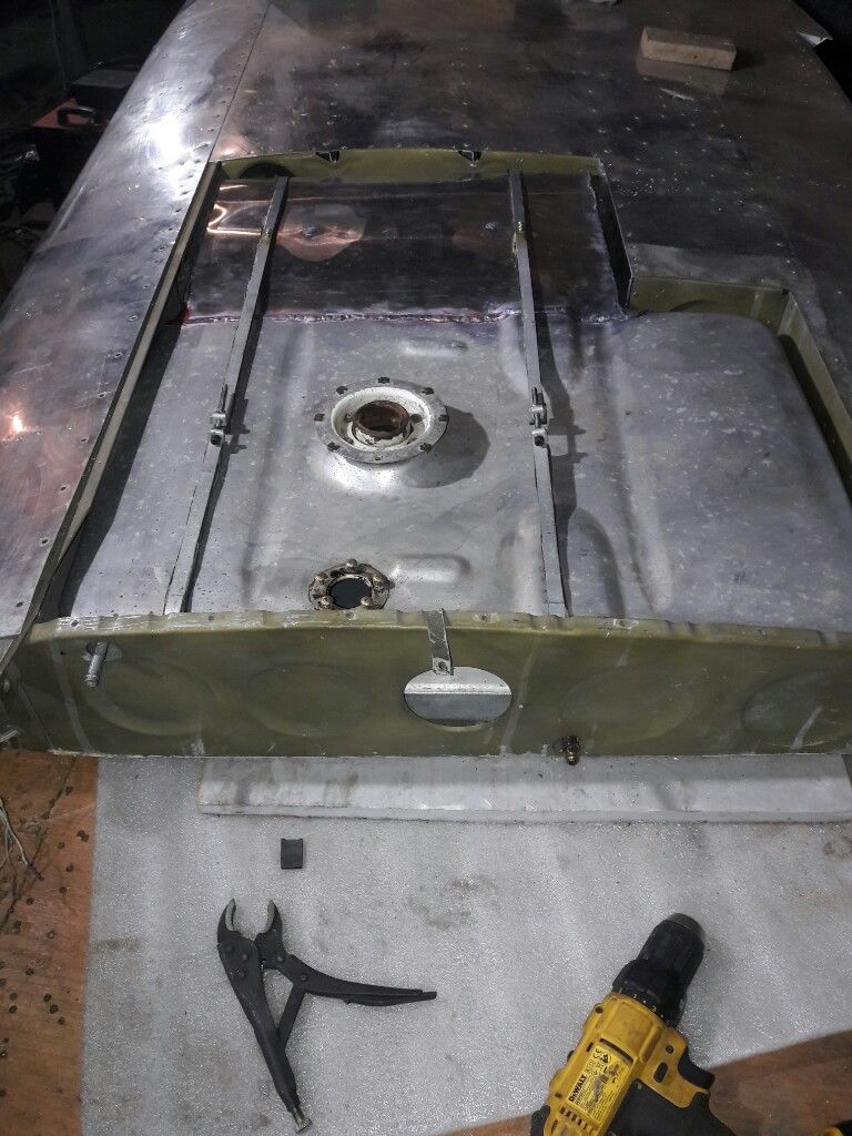

Доработка топливного бака 2х25л итого объщая 150л.

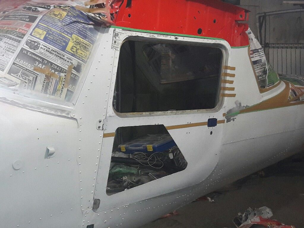

Для лутьшего обзора решили добавить остекления на двери.
Круто! Остается вопрос, как с этим добром взлетать... Но тоже подумываю в этом направлении.
А как в эти окошки смотреть? Ноги же наверное их будут  загораживать.
Иногда нужен и хороший одноместный самолёт. Я возил с собой дополнительные 2*30 л. И с перекачкой в полёте и с заправкой на КПМ в бак, перед обратным полётом.
А есть такие, кто не взлетал на C-150 c перегрузом?
Конечно - это не правильно и осуждаемо. Но...
А остекление пригодится, если смотреть в противоположную дверь. Слева - направо. И иногда полезно на рулении по пересечённой местности.
Сам бы не стал такие переделки делать, но изобретателей понимаю.
