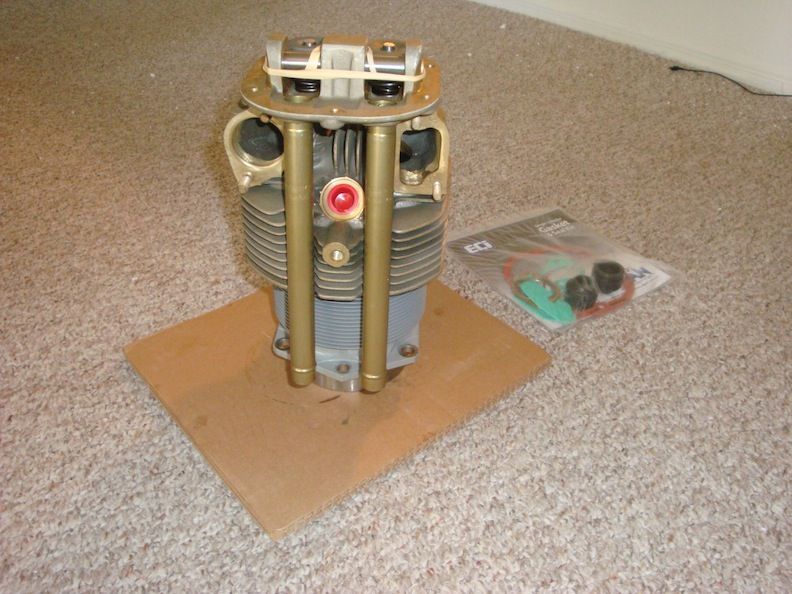

А посмотреть наличие штатного отверстия совсем никак?
Вот оно, замечательно наблюдается на цилиндре ниже  свечного отверстия. И у MGL уже есть под него датчик, чтобы никто ничего не выдумывал от себя.
А вот технологические заглушки предназначены совсем для другого. В том месте Вы не получите температуру головки, потому как там проходит всасывающий тракт, как раз самое холодное место на цилиндре.

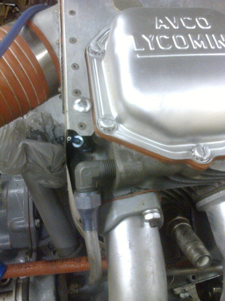

возможно эти пробочки для подключения шприца. на лайкоминге шприц подключается так. только расположен снизу...
    114,2 КБ · Просмотры: 261
Да, Саша, на Лайках именно в том месте где ты сфотал. На О-200 инжектор праймера стоит на всасывающем патрубке сразу за карбюратором. Но мы то знаем что эти же цилиндры идут и на О-300. Кроме инжекторов праймера в теже отверстия можно вкрутить например МАР сенсор, то есть датчик разряжения.

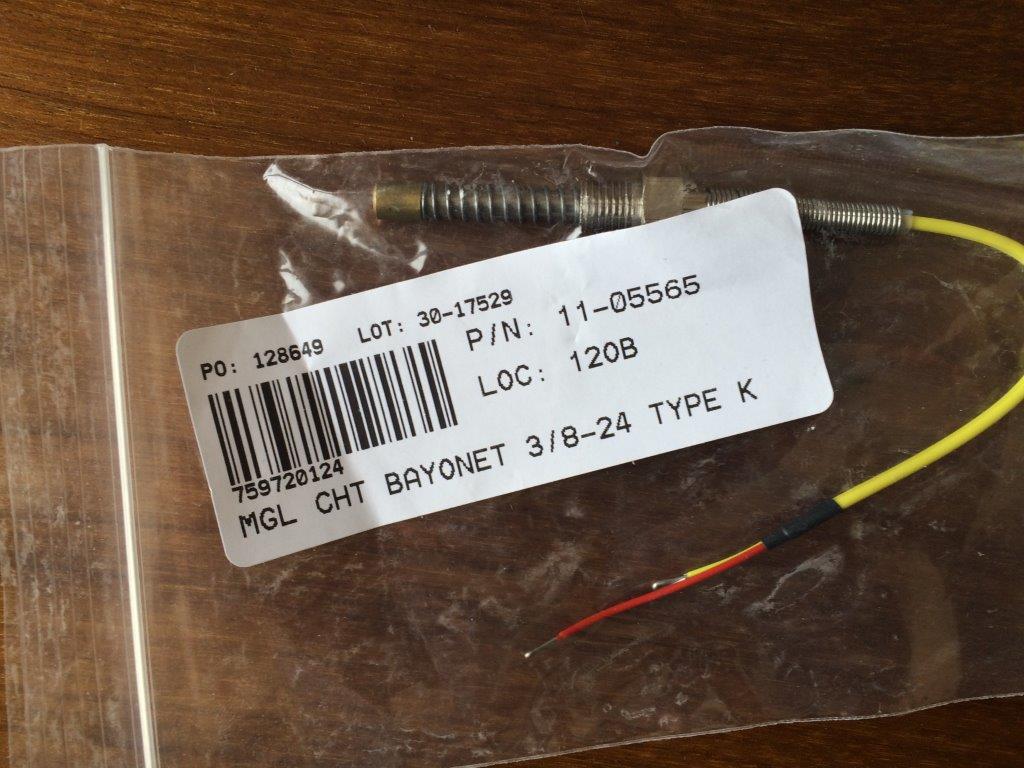

Благодарю всех за науку. Решил не заморачиваться, закажу датчики СНТ под свечу, тем более их длины хватает, наращивать ничего не надо.
Одно НО. Они можно сказать что одноразовые. Быстро выходят из строя при частой открутке/закрутки свечей. Ввертный датчик таки предпочтительней. Наличие/отсутсвие специального отверстия займет пару минут методом нащупывания, или заглядывания со стороны носовой стойки, даже капот снимать не придется.
Я тоже конечно "ЗА". Но ни один россиянин не может мне точно посоветовать ссылку на спрусе. Да и еще вчера один бывалый на аэродроме сказал, что длины проводов датчиков (ввертышей) недостаточно. Надо их наращивать. А я в выборе и типа датчика (говорят надо тип К) и способа удлинения, совсем неуч.  :STUPID

Просто нарастить провода, одинаковой длинны на всех датчиках.

Благодарю за фото. Все стало понятно.

По фото вворачиваемого датчика со Спруса не понял, каким проводом его нужно наращивать: обычным или компенсационным. На фото виден какой-то спай.
Может в России интернет не работает, чтобы погуглить… Я без иронии, бывает друзья жалуются что часто западный трафик блокируется.
http://www.mglavionics.com/CHT_Parallel_Splice.pdf

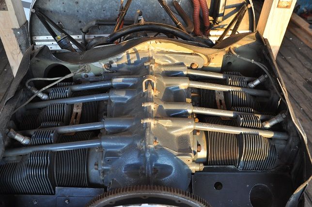

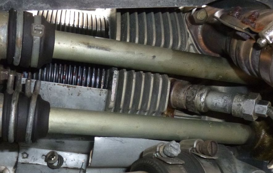

Добрался до своих цилиндров. Нету у меня места под датчик.
