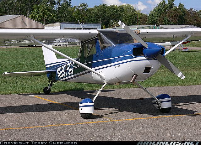

у фюзеляжа прочности хватит на перенос опор?
Привет Денис.
Процентов тридцать стопятидесятых в Америке переделаны на хвостовое колесо.Несколько фирм выпускают киты для переоборудования.Стоят от 1700 долларов и выше.Посмотрел конструкцию и сделал вывод,что это мне по силам.Планирую на следующую зиму занятся переделкой.Стосороковые Цессны имеют практически идентичную конструкцию хвостовой части фюзеляжа со стопятидесятой,а они с хвостовой стойкой,так,что вопрос с прочностью не актуален.
С уважением Сергей.
Привет Денис.
С уважением Сергей.

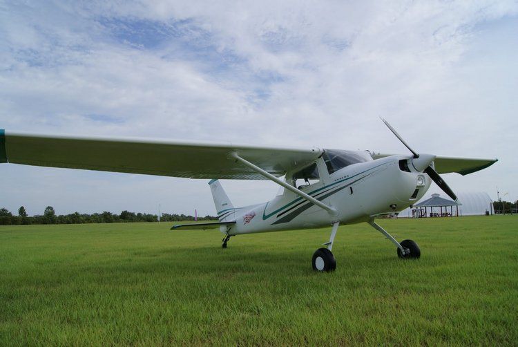

C150 очень красивый самолет, но с хвостовым колесом он становится элегантнее  😉
Судя по фото самолетов, основные опоры 1+2 такие же как 2+1?
С уважением Денис.
Да Денис,всё то же самое,а на не которыых даже крепилки родные используют.
