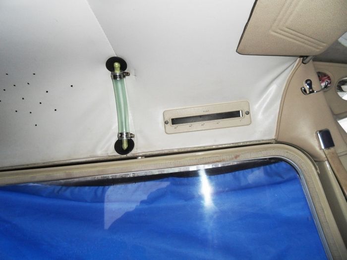

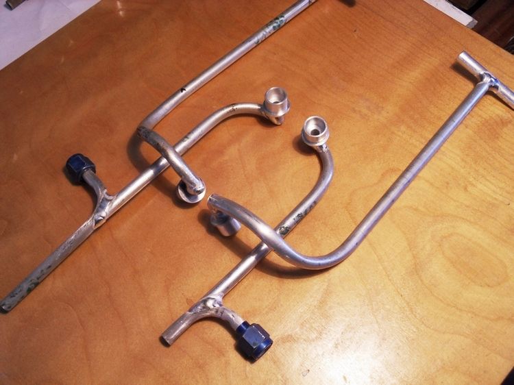

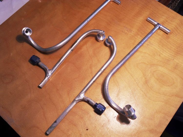

А эти трубочки я подготовил для визуального топливомера.Как установлю,покажу,что получилось.

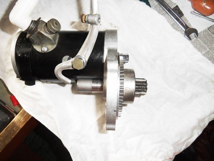

Вот не знаю нормально это или нет.Уменя стартер
с механическим бендиксом,но почему то он двигается вперёд-назад очень туго ,по крайней мере рукой не вытянешь обратно.Но самое для меня неожиданное-это то,что вытянутом вперёд бендиксе когда пытаешься провернуть винт в нём как будто что-то подклинивает,чуть посильней нажмёшь проворачиватся с каким то не приятным звуком перекатывающихся шестерён.Может так и должно быть?

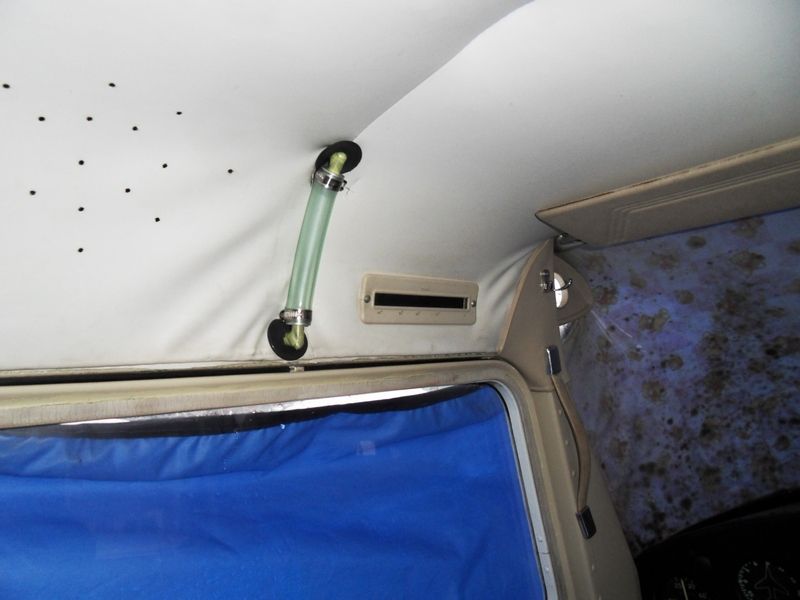

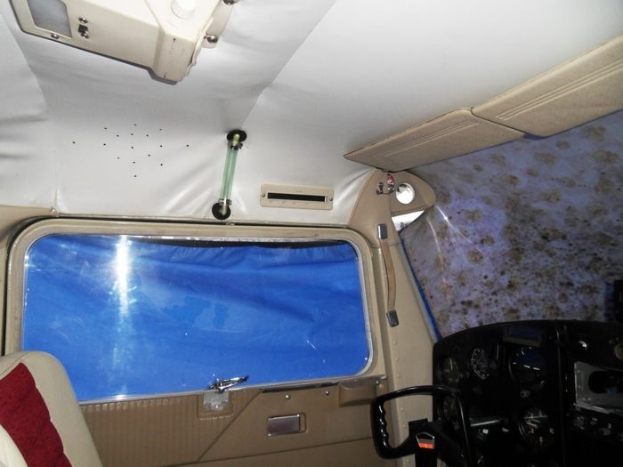

Вот мои новые точнейшие указатели уровня топлива.Ещё разметочку сделаю и будет вообще красиво.

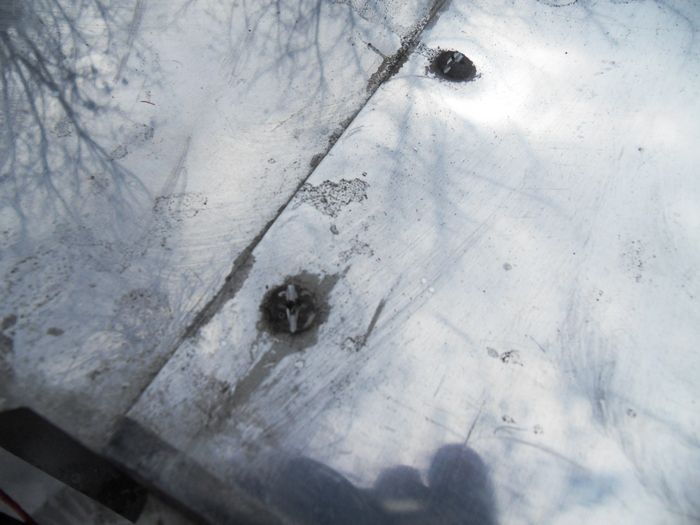

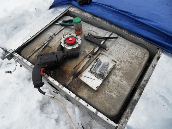

Наконец то добрался до самого крайнего списка работ по самолёту-до баков.Ох и гемор же это!!!Три дня снимал только одну крышку с приржавевшими винтами:сначала отсверлил все шляпки,затем в три приёма высверливал стержень, а их там безмалого пятьдесят штук,да что бы не повредить уэнчик,в общем полная ж...А вчера вдруг осенило-а что если шлиф машинкой прорезарть шлиц,один чёрт винты ржавые выбрасывать.Короче вторую крышку снял за пол-часа,выгреб из под баков тысячи спрессованных годами окаменевших экзотических насекомых и вот завтра буду ставить всё обратно.

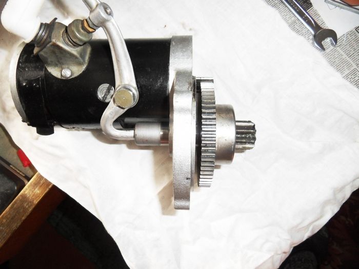

ПОМОГИТЕ СОВЕТОМ!!!У меня беда со стартером.При установке на двигатель механический бендикс перестаёт двигаться.Что бы было наглядней,проиллюстрирую фотографиями.Первые две:бендикс на стартере движется свободно.
