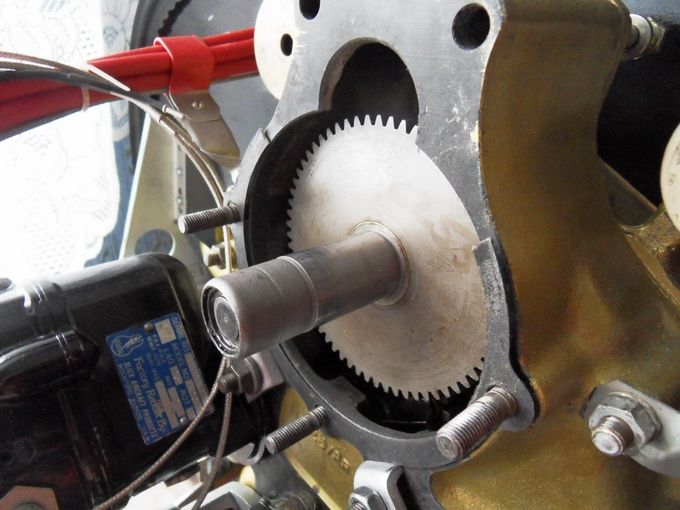

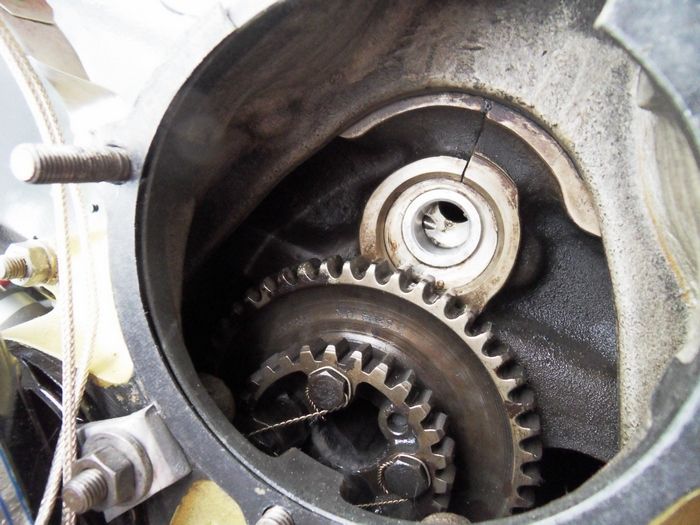

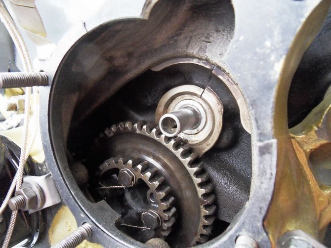

Вторые две:у мненя изначально небыло напрвляюей для шестерни стартера.Её сделали и поставил на место.Вроде всё как положено.

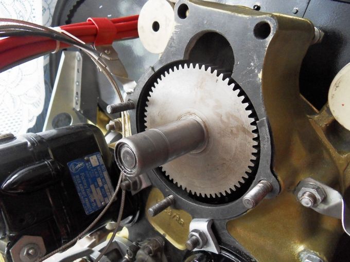

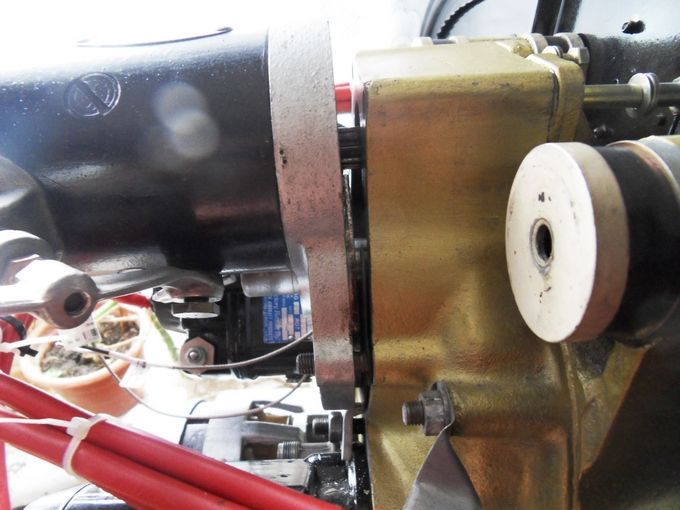

Надеваю шестерню на направляющую,садится плотненько,двигается легко.На фото видно.Но как только пытаюсь прикрутить сам стартер,получается вот что.Как видно на последнем фото,получается нечто вроде перекоса,словно нарушено межценторовое расстояние.Весь мозг сломал.Кто знает,что это может быть?Я уже думаю может втулка куда вставляется напрвляющая как то регулируется,ведь она похожа на эксцентриковую...

Думаю, Вы сами ответили на свой вопрос: нет соосности. Потому как если отдельно все прекрасно, а вместе не крутится, то значит, где-то что-то подклинивает.  🙂
Кстати, если раньше не было направляющей что Вы установили, то возможно подогнут корпус стартера в районе крепления шестерни с бендиксом. Ведь двигатель 3.3 литра, его крутануть не мало сил нужно. А без направляющей возникает очень серьезный изгибающий момент, плечо силы достаточно большое. Но это мои предположения.  😉

//всё написанное ниже основано на чтении мануалов и информации из интернета. может содержать ошибки.
Для O-200 есть два типа стартеров. С ручным приводом зацепления и с втягивающим реле (более поздний вариант).
Ответные части в моторе также отличаются.
Так выглядит ответная часть к старому типу стартера (Delco-Remy starter, ручной привод), PN 23487
http://www.airsurplusonline.com/images/68_1.JPG
Так выглядит ответная часть к новому типу (Prestolite starter, втягивающее реле), PN 634461
http://www.texasairsalvage.com/files/Picture%201683-20120425-140047.jpg
т.е. на моторе изначально стоял стартер другого типа.
Теперь либо искать стартер нужного типа, либо покупать (или вытачивать) ответную часть к имеющемуся стартеру.
Правда, для замены этой ответной части мотор придётся разбирать.

Судя по фото,у меня правильная направляющаяя.
по-моему, как раз неправильная.
Под стартер с ручным приводом направляющая сделана в виде единой детали, и всякий эксцентриситет там отсутствует. В силу своей монолитности и метода крепления потеряться из собранного мотора она никак не может.
Под новый стартер направляющая имеет просто отверстие и игольчатый подшипник. Причем это отверстие расположено не по центру.
Судя по тому, что "у мненя изначально небыло напрвляюей для шестерни стартера" и на фото SDC10185.JPG, SDC10184.JPG явно виден эксцентриситет, у Вас всё же направляющая под новый тип, а стартер - старого типа.
Да-а.Похоже Вы првы.Видимо я попал в полную жо..у с этим стартером!А так хотел в эти выходные попробовать запустить мотор...ЛЮДИ!!! У кого есть такой стартер!!!

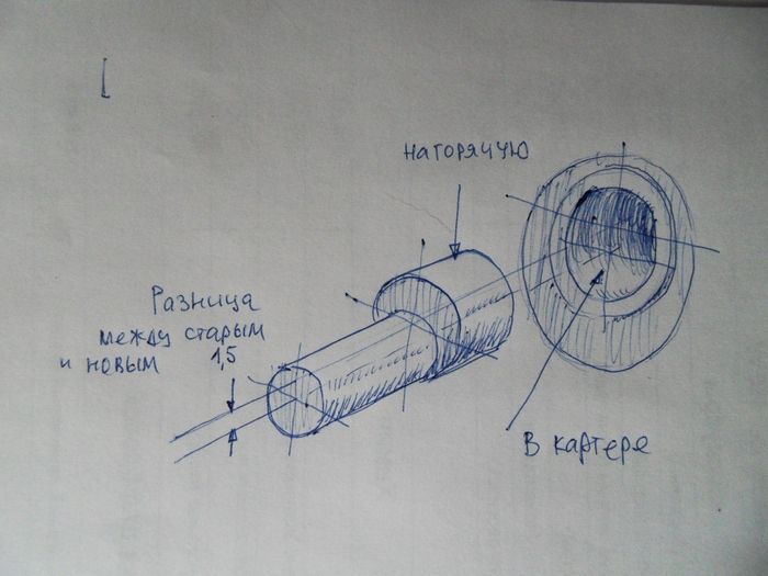

Кажется я решил малой кровью проблему со стартером.В понедельник выточу вот такую направляющую.
