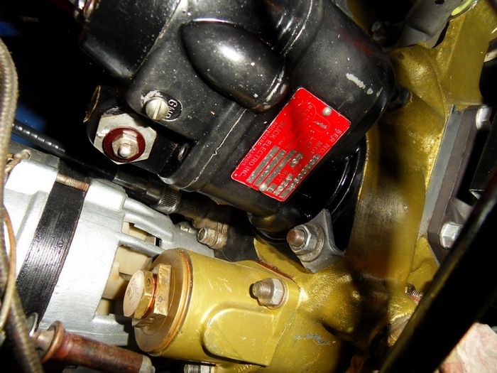

Не Дима ,до Америки уже никогда...к сожалению.А вот двигатель сегодня запустили,правда на одном магнето.Жаль видео не умею выставлять.
Сереж,  регистрируешься  в  YOI  TOBE  выкладываешь  там  свое видео,  а  ссылку  сохраняешь.  Дальше  в  сообщениях  сносишь  ссылку,  а  мы  посмотрим. ;D
Чтобы понимать какую катушку надо, скажи какое у тебя магнето. Как раз собираю посылку в твой адрес.
Привет Булат!

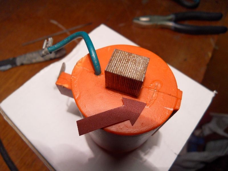

Спасибо,что нашёл время откликнуться.То магнето Slick 2401,что ты мне выслал заработало на пять,пришлось только почистить и промыть.А вот то,что стояло,такое же,как видно на фото где стрелочка ,есть трещина и её уже пытались заделывать.Вот в этом и причина не рабочего состояния этого магнето.Вот такую бы мне катушку.
С уважением Сергей.

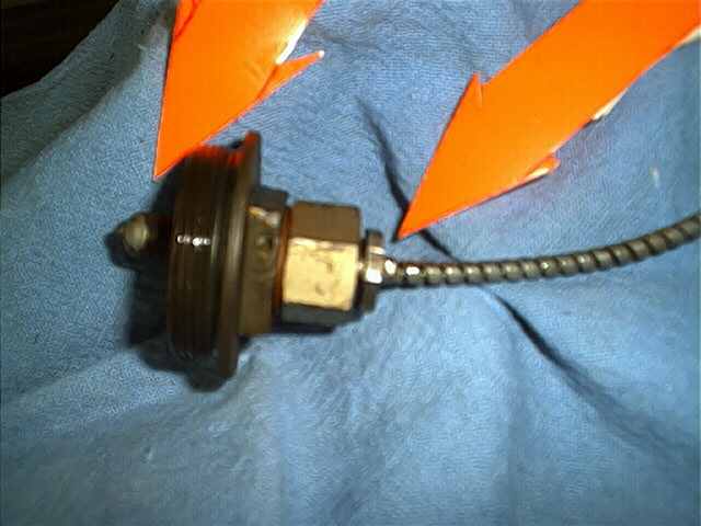

Да ,кстати Булат,на фото,где магнето виден датчик температуры масла,а место куда он втыкается у меня почему то  заглушено и что то своё мастырить как то не хочется.Может что нибудь прикинешь насчёт родного штуцера..?
Хм, так выкрути заглушку и вкрути датчик... У тебя же там есть накидная гайка вслед за датчиком  :-?
Ну я так понимаю,что вместо заглушки вворачивается какой то адаптер,а в него уже датчик...
    23,7 КБ · Просмотры: 142

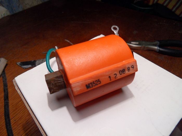

Купил я тебе катушку новую за полцены от спрюсовской. А вот переходник действительно нужен. Примерно такой как на фото.
