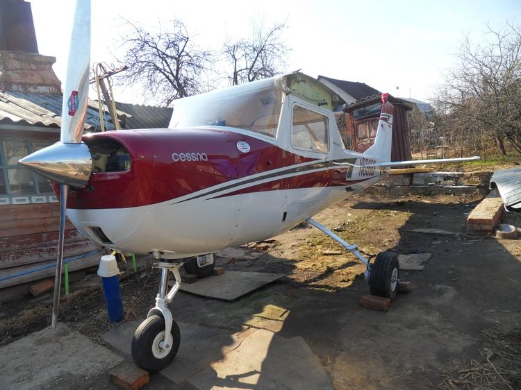

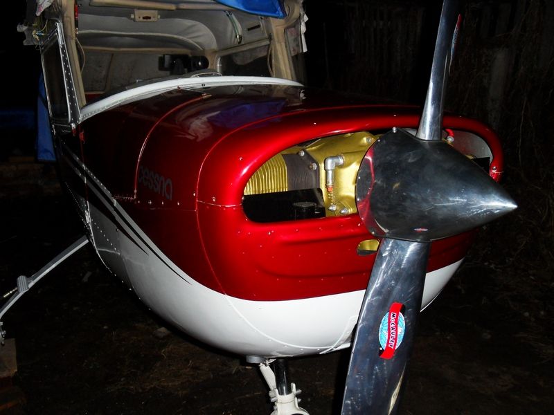

Купил Cessna 150F. Нуждаюсь в советах.

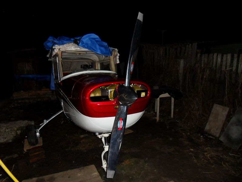

Всё! Не выдержал-прицепил винт. А чё,мне нравится 😉

Вот  блин , живут  люди  в  маленьком  доме  и  в  огороде  строят  Цесну,  да  ещё  какую.  Сергей  так  жаль  ,  что  такой  человек  живет  далеко  от  моего  огорода. ;D  Молодца.

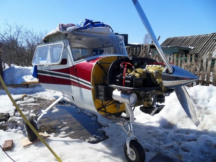

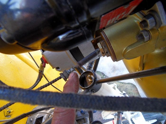

Подскажите,куда втыкается датчик температуры масла?Куда вроде должен втыкаться,там что то не то.Выворачиваю заглушку из фильтра,резьба такая же как на гайке в датчике, между ней и проводкой дырища.Может опять чего не хватает?
    57 КБ · Просмотры: 138
Такое ощущение, что адаптор, который в фильтр вкручивается должен слегка пошире быть. Вот тут на нижней картинке видно:
http://150cessna.tripod.com/oilflow.html
И вот здесь тоже видно:

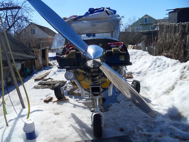

Да нет ещё .То блин одно,то другое,всё мелочёвка какая то обидная вылезает.Сегодня стартер отгонял на движке. Вроде всё нормально,но надо кое что доработать.

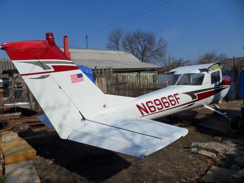

Всё.Приближается час вдыхания жизни в летающее существо,сегодня запланировал запуск...
