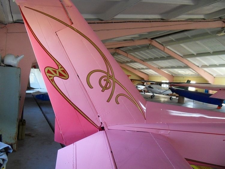

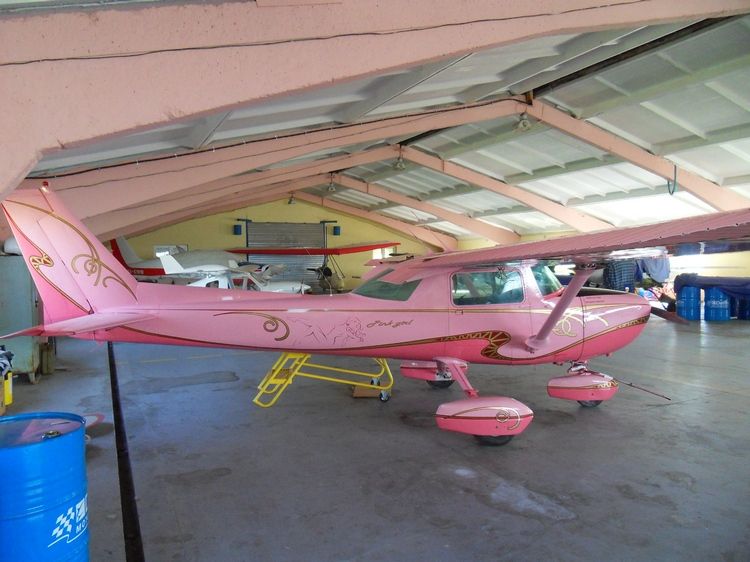

Вот и моя красавица тут "засветилась" 🙂 Только она "PINK GIRL" 🙂
По твоему примеру полирнули винт... Пока не летали, ждём концевик (который как выяснилось) накрылся на закрылках. Может аналог подберём.... И заодно прилетай балансировать винт... я прибор уже заказал от такой: http://www.aircraftspruce.com/catalog/appages/dynavibegx.php
Розовый Кадиллак не получится все равно.
Бедный самолетик.
...скорее всего бедное воображение.
...розовыми бывают, только кадиллаки?
...фламинго розовая, "хрюша"-розовый, в конце-концов - бывает розовая мечта!
...скорее всего, она и вылилась(мрiя) в маленьком прекрасном самолётике!
...такое впечатление, что он стал ещё воздушнее! Здорово!
