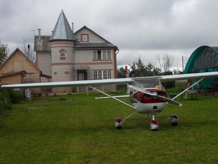

Вот немного снимков с прздника Дня авации,который мы сами себе устроили.

Розовый Кадиллак не получится все равно.Бедный самолетик.
Прошу прощения, что я и прежний хозяин самолёта в США забыли у Вас проконсультироваться насчет правильной покраски...

У меня друг покрасил свой Ниссан 1979 года выпуска в розовый цвет! Отбоя от фотографирующихся просто нет, на каждой заправке, на каждой трассе. Девушки от восторга пищат, а Вы "Бедный самолетик" Тут отбоя от желающих постоять рядом также не будет
Да пожалуйста !
Просто это напоминает современное искусство-типа крутой дизайнер сделал крутой раскрас,хозяин чувствует,что тоже выделился.И всех остальных теперь нужно убедить что это красиво.
Если выкладываете фото-так почему бы их не  пообсуждать ? И никого обидеть я не хотел.Но ответы типа "сам ты дурак" и "тебя не спросили" ставят в общем то все точки.
У т.Мазного ,кстати, по окраске-супер самолет ( как и предыдущий ! ).Очень ,наверное,жалеет что не покрасил розовым. 🙂

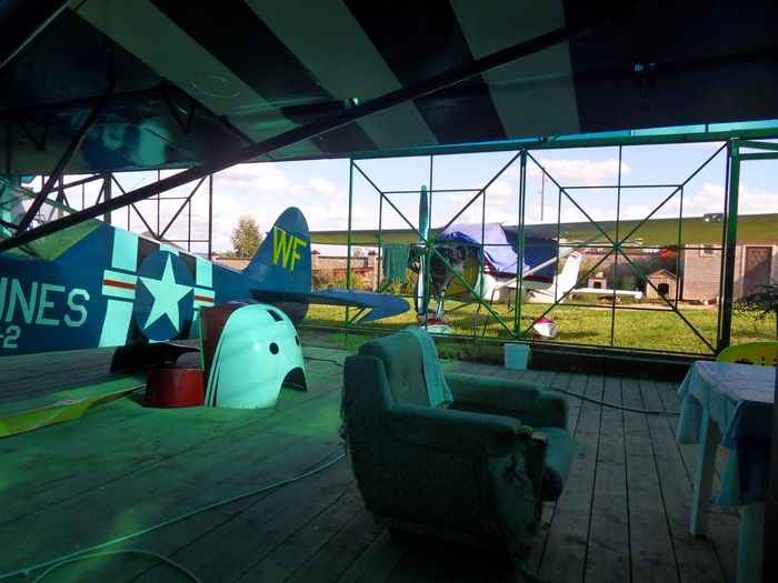

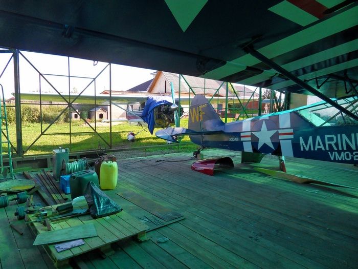

Да что Вы в самом деле! Я специально создал эту ветку и в том чсле для дискуссий.Я никоим образом не хотел вас обидеть и готов извиниться,коли Вы приняли мой ответ за резкость.Я рад,что окраски моих машин Вам понравились.Хочу заметить,что завтра,если позволит погода,я прибуду в Клин,а там запланирован облёт "MARINES" с новым мотором.
    73,2 КБ · Просмотры: 135
    63,5 КБ · Просмотры: 134
Сегодня облетали 🙂 Всё путём... тока зараза потёк праймер. Заказал новый. Летать не мешает, да и 100LL не воняет, как 92. Пару милилитров в кабине воздух не портят.
