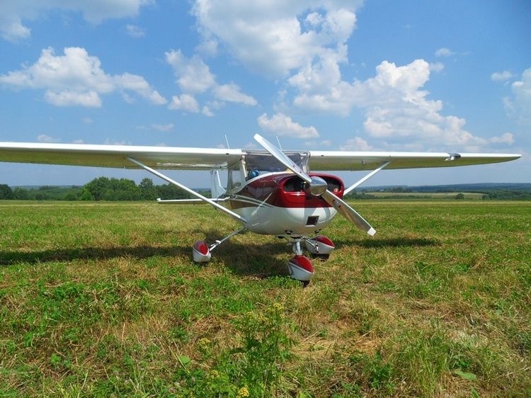

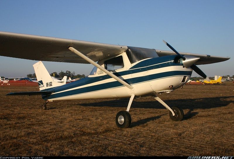

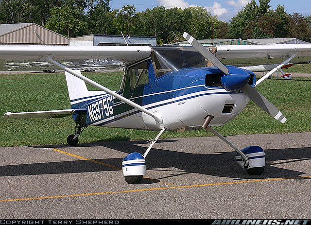

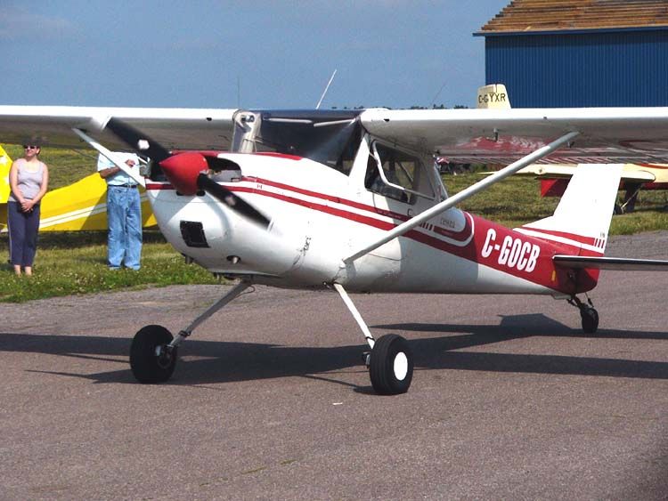

Купил Cessna 150F. Нуждаюсь в советах.
    78,9 КБ · Просмотры: 143
    71,4 КБ · Просмотры: 142
    108,6 КБ · Просмотры: 134
Да уж, попасть в облединение в сентябре это обидно.
4-5 я загнул наверное но не намного. Основное шасси крепится к силовым пластинам(лонжеронам наверное правильно сказать, тем что поперек фюзеляжа приклепаны к брюху. Они в районе 4-5 мм толщиной. Весу около 2-2.5 кг. Плюс пластины к которым крепятся шасси. Там и накладок куча, тоже не тонких. Вот и набегает 4-5 кг. И работы мама не горюй. Да еще и хвостовую часть нужно усиливать. Вклепывать ребра жесткости + брекет под крепление рессоры. Сейчас потихоньку крашу. Не думал что будет так не просто. Сложно красить большие площади за один раз. + пыль всякая садится, где она только берется. Сергей, Вы красили не в камере насколько я понял. Точнее на улице. Как избавится от разного мусора падающего на краску?

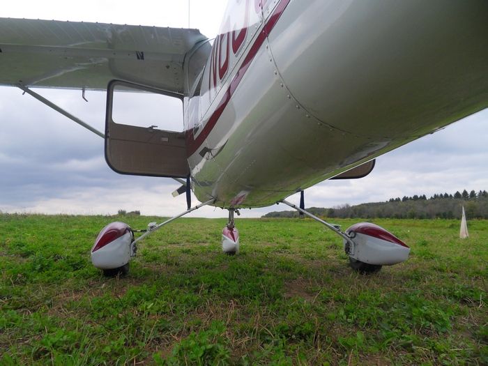

Еще несколько фото...
