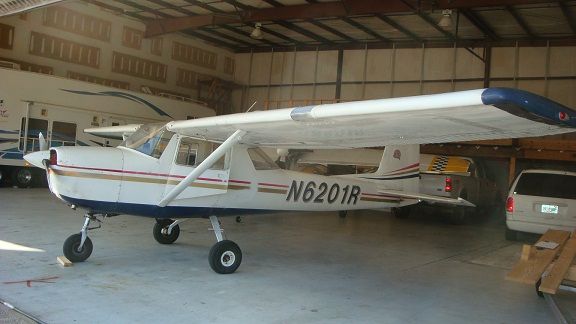

Купил Cessna 150F. Нуждаюсь в советах.
Замерил нутромером цилиндры, конусность и бочка в пределах 0,03мм. Вот и морщу лоб, что с ними делать?
Обратитесь к Булату, пришлет хон для дрели, но лучше использовать в сверлильном станке с малыми оборотами...
за пару часов цилиндры будут как целочки...
Необходимо сначала убедиться в допуске размеров цилидров,а потом принимать решение, либо растачивать и хонинговать,либо думать о новых или хороших б.у. цилиндрах.
Если макс не равномерность выработки 0,03мм, то хон очень даже поможет, хотя правильней судить о пригодности по величине зазора между поршнем и цилиндром в разных позициях, измеряется щупом , согласно манулу...Допуски там довольно приличные,,,и по любому ставить старые кольца не стоит, элипсность выработки колец и цилиндра никода не совпадут, если просто поставить новые кольца, то останится элипсность цилиндров и пока она будет вырабатываться увеличится зазор в замках колец...по этому предложил использовать хон...
