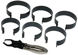

комплект бандажей под разные диаметры поршней

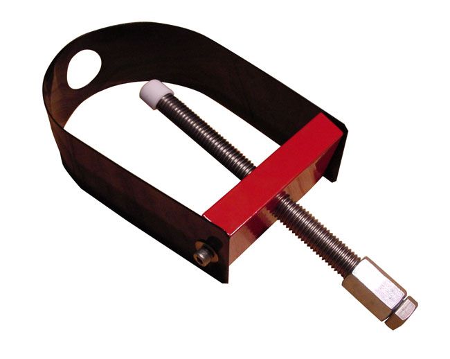

Выталкиватель поршневого пальца

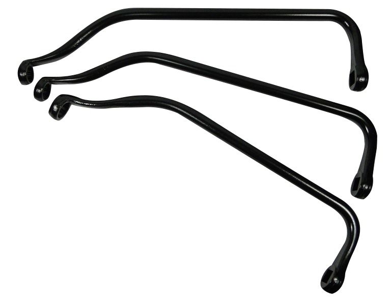

без "кривых" ключей сложно правильно затянуть гайки цилиндров, тем более если надо использовать динаметрический ключ

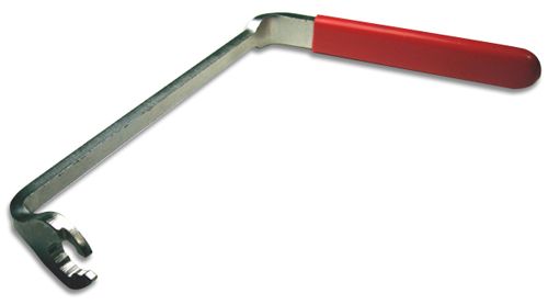

Открутить пару гаек (из четырех что есть) на торцевой вакуумной помпе сущая мука, если нет вот такого ключика. На О-200 конечно помпа стоит снизу, но от такого ключа лучше не отказываться, всегда пригодится

   Бандаж я так понимаю нужен для поджатия колец при введении поршня в цилиндр? Стоимость?
Пальцы с поршней вытолкнул большим пальцем руки, т.к. заводская  посадка оказалась плавающей.
