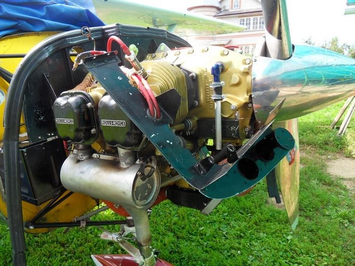

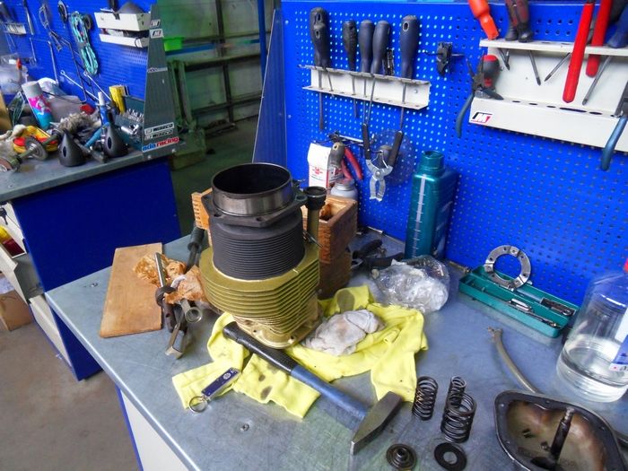

Скоро получу запчасти на двигатель Цессны 150. Буду менять поршневые кольца. Т.к. я снял цилиндры, то имеет ли смысл доставать гидротолкатели ( гидрокомпенсаторы)? Если да, то каким образом и что там в них нужно смотреть? Нужен ли какой то специфический инструмент для этого? Может быть подскажите какие нюансы меня ожидают при сборке, о которых я не догадываюсь пока.
Спасибо,Борис.
Если цилиндры снимаете, гидрокомпесаторы точно надо вынимать, промывать, потом удалить внутри остатки масла и прочее ватной палочкой. Внешний осмотр рабочих поверхностей. Спец инструмент для этого не надо.
От ты вечно вперёд лезешь,мог бы чуть подождать и дать другим стрельнуть извилиной. ;D
Кстати,Булат,насчёт новых цилиндров на О-200,просвети,там я надеюсь есть комплектация поршней под авиационный или автобензин, или это уже самому надо довершать?
Приветствую Борис.

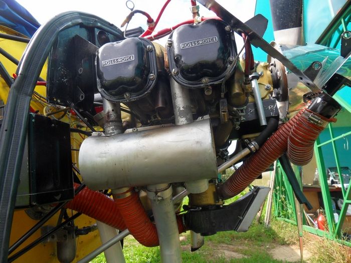

А что там внутри ?Проверьте нутромером размеры,на моих мне не понравились допуски на направляющих клапанов ,особенно выхлопных.Грибок клапана из за увеличенного зазора между направляющей и ножкой не проворачивался в седле и прихлопывался одной стороной,набивая небольшой наклёп и как следствие  этого снижалась компрессия.Приходилось через каждых 30 часов снимать цилиндр и притирать клапан.Это очень досаждало,хотя эта операция занимала часа два с перекурами.Так,что теперь весной буду перепрессовывать эти штуки.Настоятельно советую обратить на это внимание.
С уважением Сергей.

Спасибо за совет, загляну конечно и на клапана. Однако, хотелось бы всё-таки прочитать как доставать гидротолкатели (гидрокомпенсаторы) из корпуса картера пока горшки сняты.
   На снимке я вижу три пружины, это что, на каждом клапане их столько? Кстати, с помощью чего рассухариваеш клапана ?
Я имею небольшой опыт работы с автомобильными двигателями, но с авиационными не приходилось связываться, поэтому как бы ожидаю некий технологический, конструктивный  подвох и хочу подстраховаться.
   Посмотри личку.
  Спасибо.
Да,по три пружины.Обычным шОферским жигулёвским съёмником сухарей.Быстро и удобно.
В личку ответил.
Кстати,в самом деле,а как их вытаскивать? Я ведь не вытаскивал,но они как ни странно исправно работают.Я думаю у тебя будет то же самое...

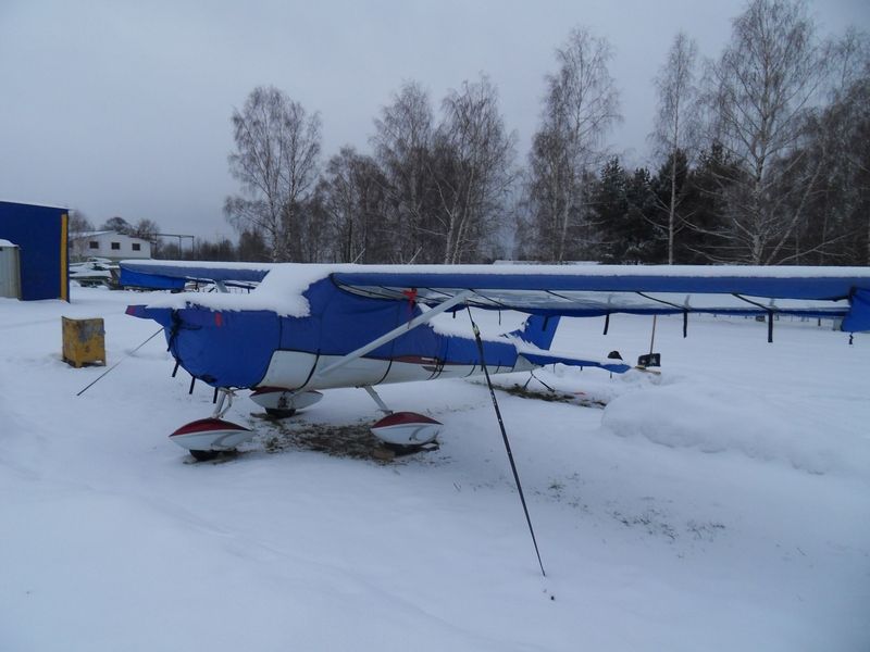

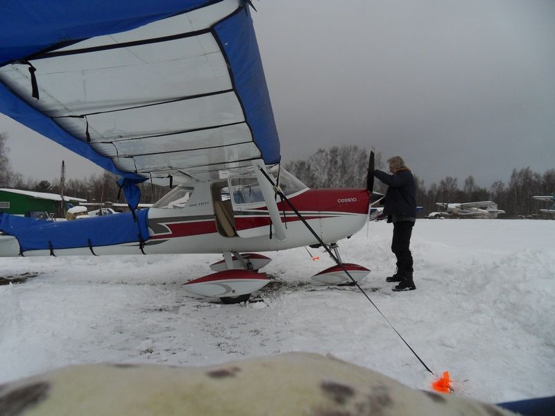

Сегодня, от нечего делать и хорошей погоды, пошёл погонять двигатель.Опять запустился нормально,правда радовался я не сильно,ибо накануне беда подстерегла меня: ночью чехол со стабилизатора сдуло в аэродромную Преисподнею и он навечно канул в какой то сугроб до весны.(тщательные поиски результатов не принесли) 🙁

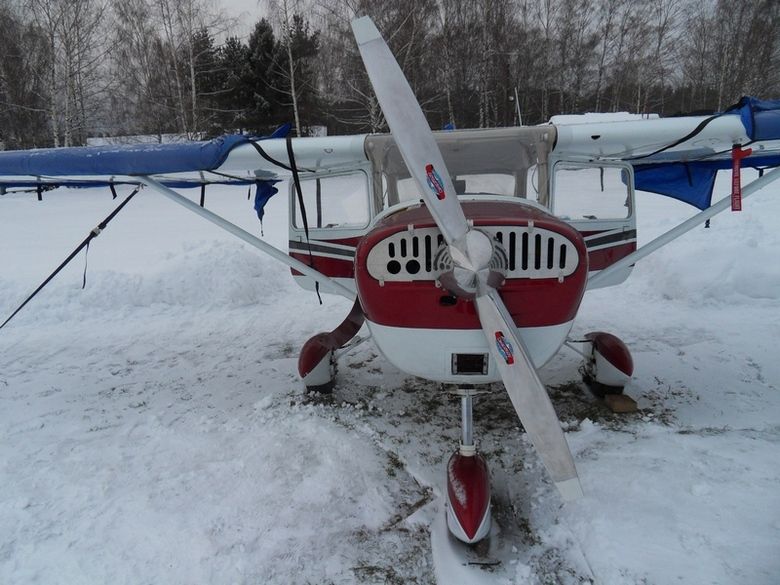

    Привет, Сергей.
Спасибо, быстро откликаешься.
  Спереди в ноздрях, что за девайс с отверстиями? Полагаю, что это для полётов в холодное время не переохлаждать движок, я прав?
