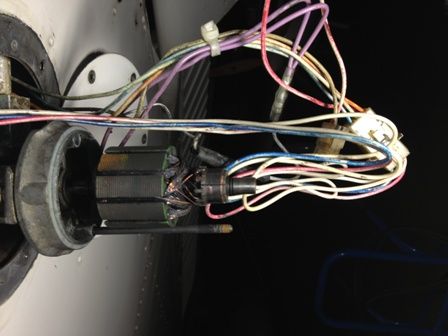

В мануале написано, что вылезет, только соблюдать аккуратность нужно
Алексей, я. Привод вытаскивается достаточно легко. Надо разъединить провода, снять массовый провод ( бывает приклепан, придется отрезать) вытащить длинную ось, затем через другой лючок вытащить короткую ось. Привод должен быть скручен, то есть в самом коротком положении. После этого крутите его внутри крыла и вытаскивайте, все получится. Я первый раз умудрился его внутри разобрать. А вот для того, что бы вставить длинную ось помощник нужен, если без героизма.
Закрылок придерживайте.
Практически во всех самолетах из США смазка внутри привода мягко говоря плохая и засохшая. Стоимость эл. двигателя около 700-1000 долл. За привод в сборе цена совсем заоблачная. Проще вовремя обслужить.
Узел надежный, концевики слабые. Повторюсь - главное при движении закрылка не переключать его в обратную сторону.
Еще одна беда может быть- если фрикцион на ручке управления закрылками слаб, закрылки будут сами туда-сюда ходить. Я когда первый раз столкнулся с таким ООчень удивился.

Привод вытащил, но не скажу, что легко...пришлось внутри разъединить... сектор вышел через большой лючик, а привод с мотором с трудом через маленький...есть вопросы к опытным эксплуатантам с 150...смазку указанную в монуале у нас просто не найти, чем можно заменить из разряда доступных? Когда снял закрылки обнаружил износ в напрвляющих прорезях кранштена крепления закрылков, т.е. ролик в начале прорези проходит плотно а к концу имеет свободный люфт...Ест ли каки нибудь допуски этого люфта? и как это может сказаться в эксплуатации?
По моему, этот момент присутствует во всех самолётах.По крайней мере лично ещё не встречал машины,чтобы закрылки на промежуточных положениях не имели люфт.
Я в общем тоже так подумал...самому молодому С 150 давно за 30,... а в эксплуатации при посадке нет вибрации?
По поводу смазки...в роликах по консистенции похожа на ТАД 17, а на резьбовой тяге думаю можно применить смазку для шрузов...как думаете и какую смазку применяете?
К своему стыду,откровенно говоря,я не снимал этот механизм,что непременно сделаю весной.Я так полагаю,что смазку можно применить какая Вам больше нравится,ведь если учитывать,что этот механизм снимался от силы раза два за много-много лет эксплуатации и он в рабочем состоянии,то думаю любая смазка проходит сезонов пять до следующего снятия.
Выпуск и уборка не вызывали никакого отрицательного побочного эффекта,тем более вибраций,так что пусть это Вас не беспокоит.
Насчет фрикциона. Это на 152. Извиняюсь, не уточнил. На 150 немного по другому.
Про масло 10 Non-Detergent Oil - что то вроде минеральное масло без добавок. Оно есть в продаже, как индустриальное. Судя по импортным форумам они обычным моторным смазывают.  А внутрь хорошую консистентную смазку.
Закрылки почти всегда с люфтами в направляющих.
