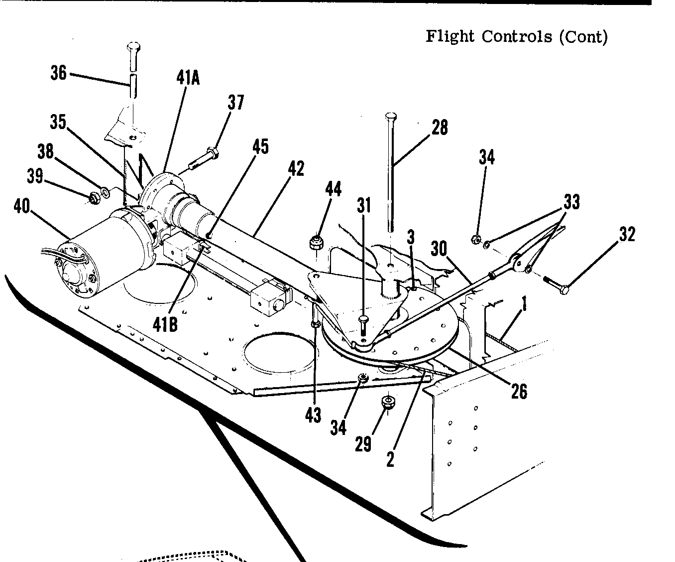

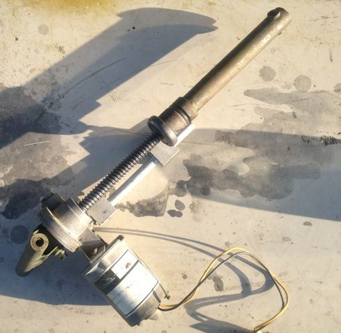

Кто подскажет, электромотр привода закрылков на с-150 разборный или менять придется? Проблема - на морозе мотор рабатает через раз (в обе стороны). В моторе ли именно причина - пока моя догадка. По теплу все нормально.

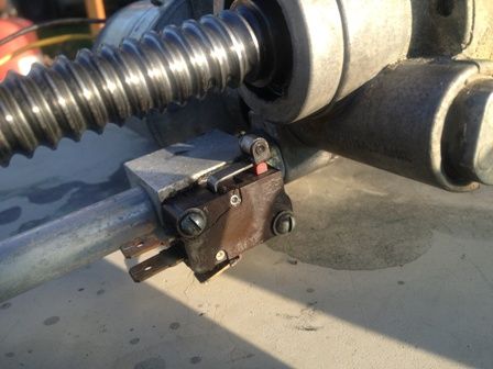

Эл. двигатель крепиться на двух шпильках. Очень похож на электродвигатель стеклоочистителей от камаза. Скорее всего причина отказов в концевиках, расположенных на эл. приводе. Поскольку через них проходит довольно большой ток ( особенно если резко переключать ход закрылка в противоположенные стороны, без остановок), то концевики быстро выходят из строя. Кроме того в них почти всегда много грязи, которая имеет свойство замерзать.
Еще хотел напомнить, что данный узел на 172S требует разборки, промывки и смазки каждые 200 часов, что мало кто делает. В разборке ничего сложного нет, не поленитесь и поменяйте концевики, если их не меняли часов 400. Не обязательно покупать оригинальные, они продаются в магазинах радиодеталей и стоят около 100руб.

Спасибо. Только у меня причина вряд ли в концевмках, т к в средних положениях проблема точно также проявляется.
