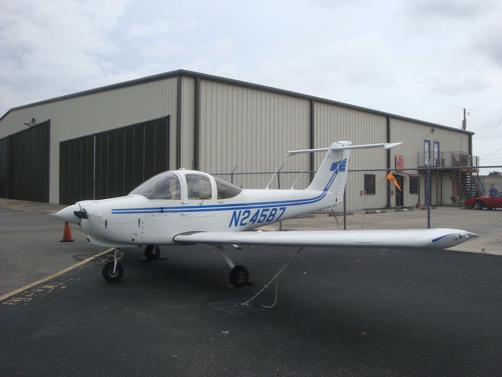

я не буду решать эту проблему, потому что у меня её нет. У меня и патроны и пулемёт одной системы.) То есть и моторама и двигатель, оба дайнофокал. Просто я заранее знал что искать и не гадал. Только на этой неделе выпустил Пайпер-Томагавк, на котором проделал ту же процедуру замены двигателя. Не в теме Цессны будет сказано, но фото своего самолета приложу. Летает сказочно.

Налет на сегодня по планеру 2500 часов. Двигатель на ней 320-E2G мощностью 150 сил под октановое число 80/87, то есть автомобильный бензин. Емкость баков 30 галлонов. Учитывая расход примерно в 6,5 галлонов/час, считайте дальность сами. Разбег примерно 100 метров с полной заправкой и двумя человеками. Скороподьемность около 6 м/с. Сколько стоит не знаю, но как я всем говорю, нет ничего в моем ангаре что я бы не был готов продать, то есть при реальном интересе готов обсуждать. И кстати, салон обтянут кожей по пластику, это к предыдущим постам.
