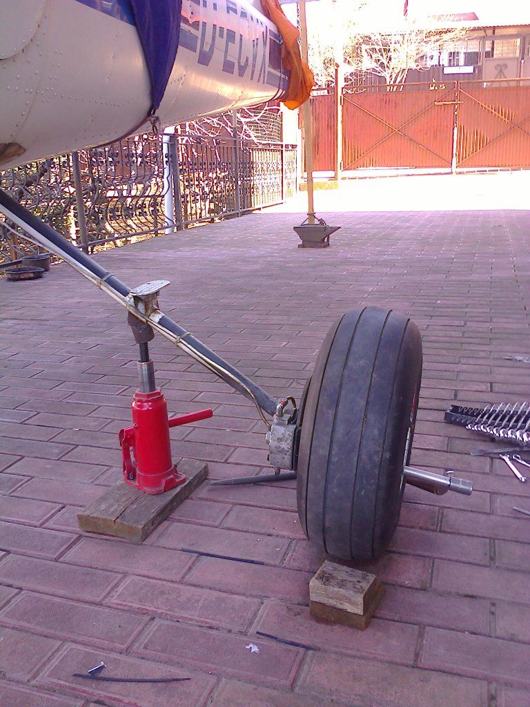

Сегодня выставил на домкрат основные шасси… правое имеет терпимое вращение, развел в ручную колодки, вращение стало легче, после повторного нажатия на тормоз – опять затруднилось…левое вообще вращается со скрипом…развести колодки в ручную не смог, пришлось открутить  колодку на прижиме…все равно вращение очень тугое и со скрипом…

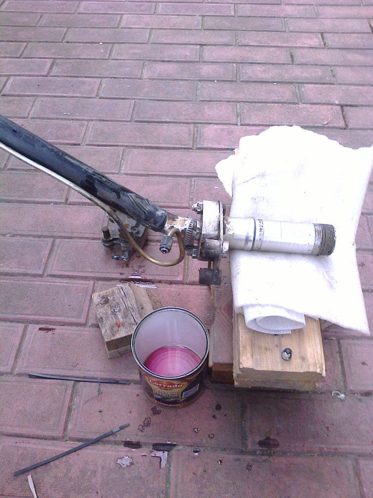

снял колеса и тормозные суппорты…жидкость красная с какой то мулякой …

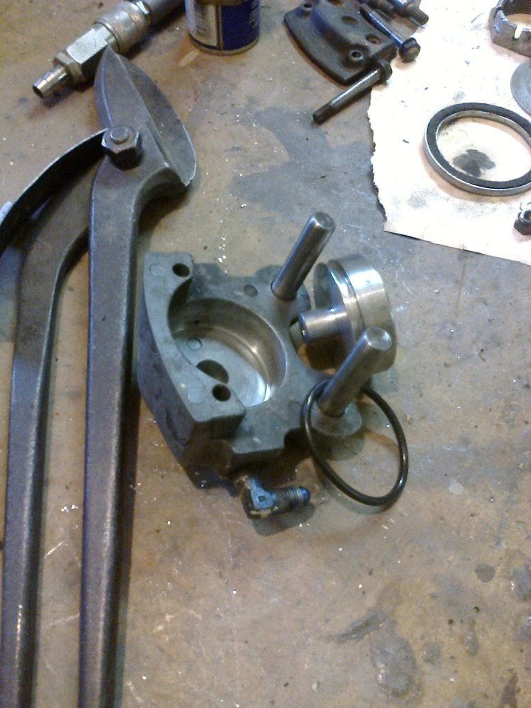

вскрыл правый тормозной цилиндр…весь в каком то наросте отложений, который не давал поршню возвращаться…
    122,2 КБ · Просмотры: 117
все зачистил и шлифонул, сделал не большую фаску на торце поршня, чтоб его не закусывало…левый так и не смог вскрыть пока. Почти не двигается…

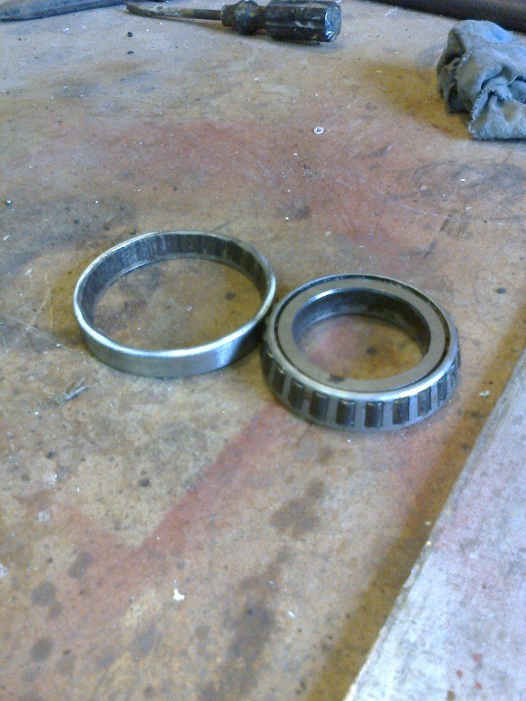

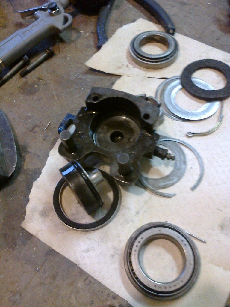

подшипники ступицы на правом в норме, а вот на левом убитые оба…кто ни будь знает аналог для замены? Подскажите…

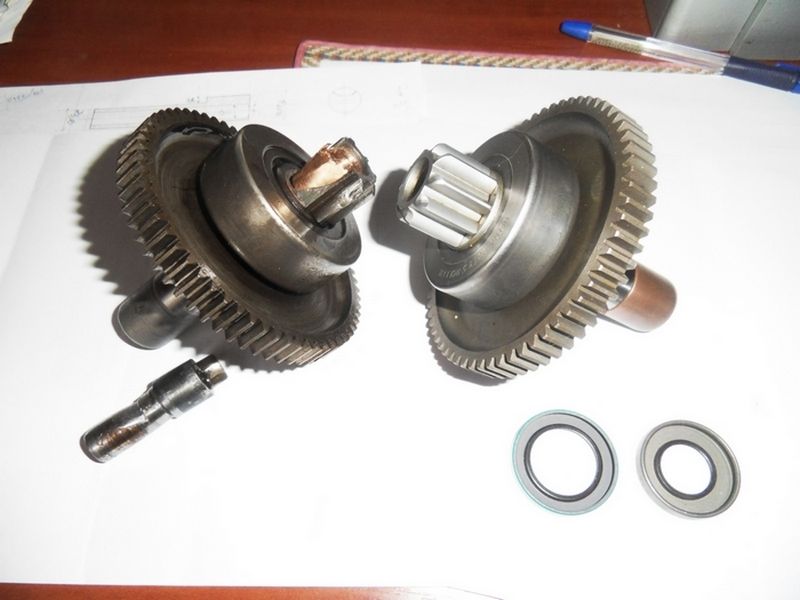

А на фото можно видеть степень разрушения малой шестерни на моём стартере.Полазив бессонными ночами по американским сайтам,убедился,что такие случаи не столь редки,и там подробно указано как грамотно работать с таким стартером,а коль случилась неприятность,правильно избавляться от обломков шестерни,благо маслобак съёмный.Эта муфта скользит по направляющей оси,которая закреплена в картере,и она разная для электро и ручного бендикса,чего я не знал.У меня к сожалению её не было на двигателе и пришлось путём экспериментов находить компромисс в который вкралась ошибка.Теперь я знаю все более менее тонкости эксплуатации такого стартера и  если у кого то возникнут вопросы по этому поводу-готов поделиться наработанным.

Сергей, поделись со мной, пожалуйста! Я пока эту муфту не снимал, но теперь точно знаю, что разрушена и потеряна вот эта медная штуковина. Снимается ли она? Внутри должен быть подшипник. Так ли это? И что за тонкости при эксплуатации такого стартера? На снимке два сальника, с одним понятно, а куда устанавливается второй?
1.Медной штуковиной,я так понимаю Вы называете то что Вы видите внутри разрушенной шестерни? По моему   она не снимается,но если бы мне приспичило её удалить,то я наверное развернул бы её развёрткой  в ноль,а потом запрессовал такую же бронзовую втулку.
2.Эта втулка и является подшипником скольжения для направляющей(не удачной),которая лежит слева.
3.Второй сальник устанавливается на выходной вал электромотора стартера.
Сергей, про эту медную втулку я понял, меня интересует наружная сторона муфты, я писал Вам об этом в личку.
И еще... Поделитесь секретами эксплуатации такого стартера, пожалуйста. Я знаю секреты эксплуатации Боингов 767 и 757, Ту- 154х всех модификаций, Ан-2, Ми-8, могу поделиться, а вот Цесна для меня пока с секретами, которые я, опять же пока, не знаю. Таким же были и Вы в феврале 2012 года видимо, когда открывали эту тему.
Немого не понял,вас интересует заметная выработка на маленькой шестерне или следы на большой?
Ну а секреты.Да их вроде и нет.Читал на американских сайтах,что "pul" стартеры они считают более надёжными,чем "key",в виду их простоты.Если ещё есть вопросы-постараюсь ответить,если смогу.
С уважением Сергей.
