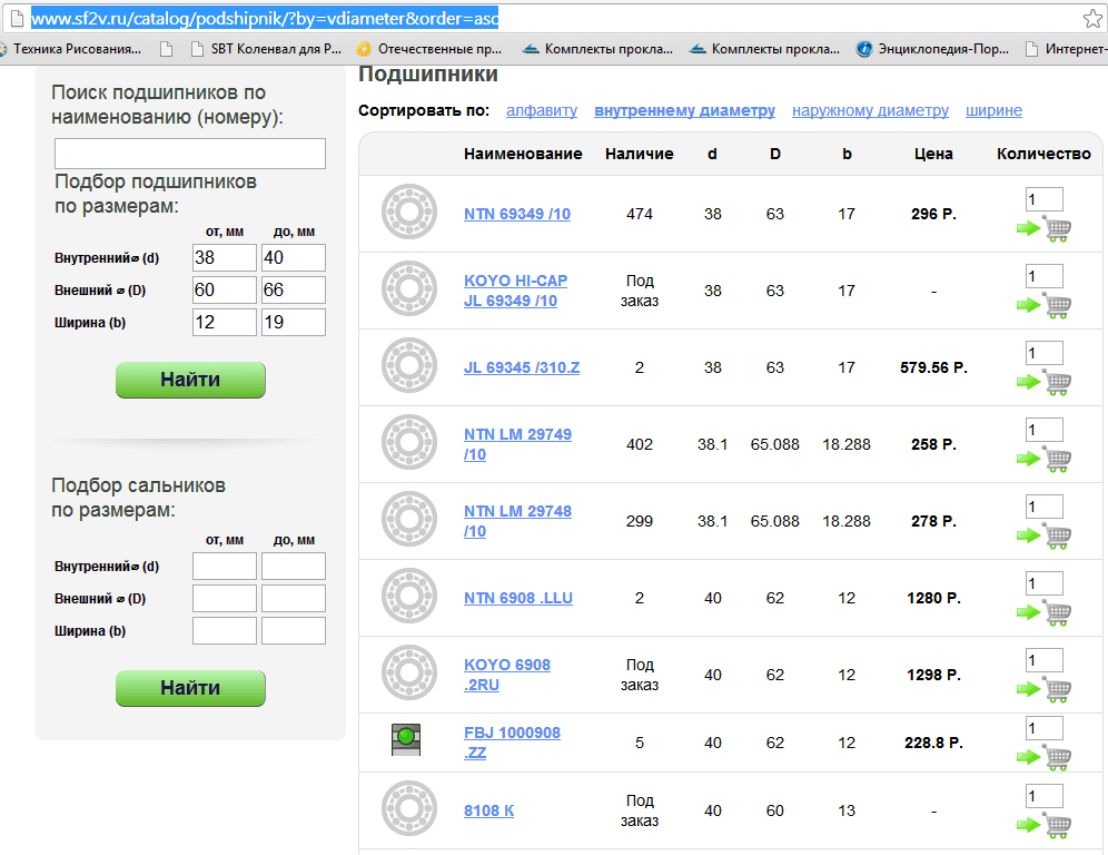

по поводу подшипников для ступицы основного шасси...оказывается - большая проблема...стоит американский "TIMKEN" №13889 его размеры : Двн 38,1 х Днар 65,088 х высота 12,7... после длительных поисков оказалось, что аналога ему на точную замену - нет... есть подобные с некоторыми доработками : российский - 2007908А с размерами - 40 х 62 х 12 (очень легко можно приспособить, выточив пару втулок и одну шабу) но его не нашли на складах "подшипник ру"...и импортный "NewSun" - 29748/29710(LM) с размерами: 38,1 х 65,088 х 18,034...вот их и заказал, теперь думаю, как их приспособить с наименьшим телодвижением...

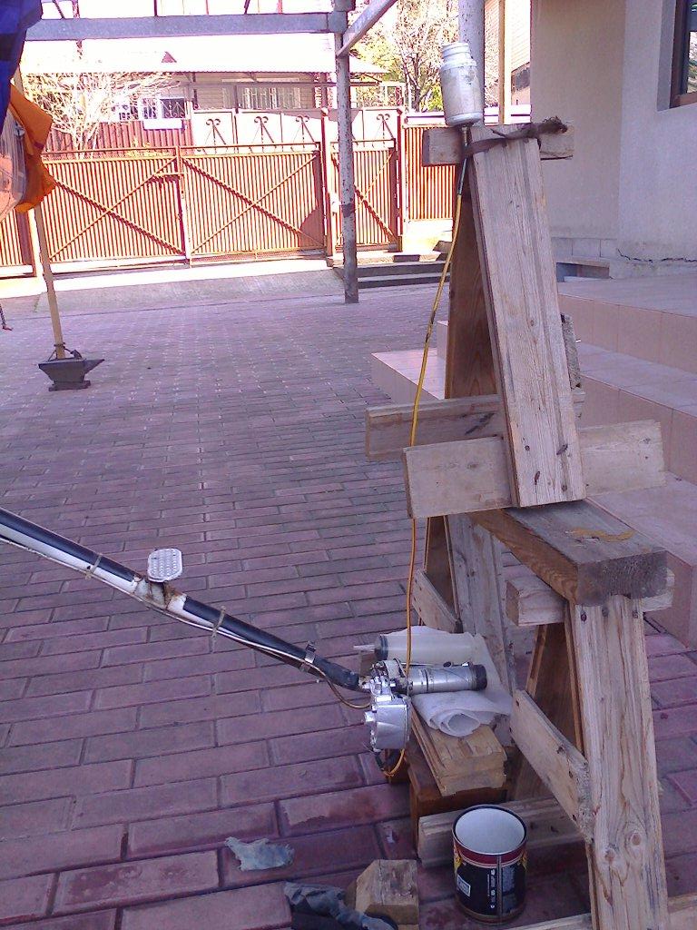

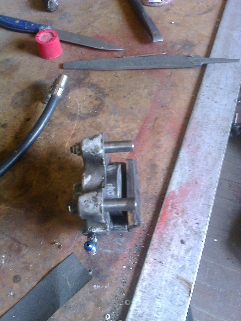

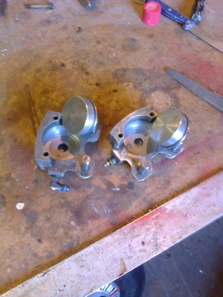

заканчивая тему тормозов...выдавить поршень из левого тормозного цилиндра в мастерской не удалось...заливал и керасином и ВДшкой, оставил на ночь под давлением (воздух) 8атм, все без результата...пришлось опять поставить на место, прокачать систему, поставить сидение и упереться от души ногой...и вот чудо свершилось...он сдвинулся и потом вышел...
    129,9 КБ · Просмотры: 112
после реанимации...к стати  монжеты стоят отличные, с большим обжатием и резина что надо...ни одной риски не было...
    112,1 КБ · Просмотры: 116

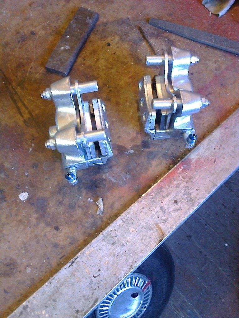

после сборки и опресовки, готовые к установке...между колодками вставка по размеру тормозного диска...

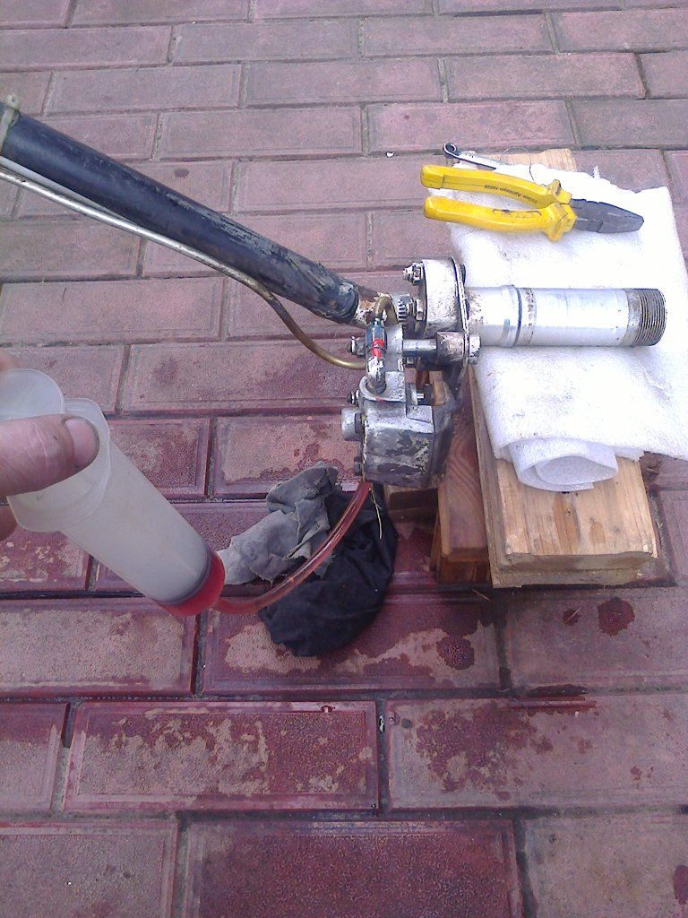

по поводу заполнения системы и прокачки...немного вернусь на зад...красная жидкость, которая была - не смешивается с РОСДОТом, после взбалтывания и отстоя красная своим слоем находится с верху, РОСДОТ в низу, между слоями появляются сгустки (жалко, было фото, нечаянно удалил), так, что доливать можно только  «красную»...или все слить, пару раз промыть РОСДОТом и им же заправить, что я и сделал...

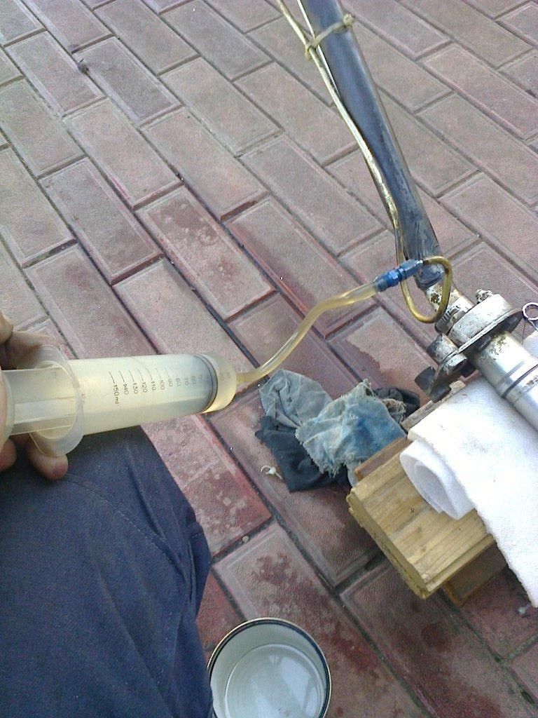

Заправку и прокачку надо делать не традиционным способом (через бачок), а через "задние ворота", т.е. через стравливающий штуцер в низу торм. цилиндра...Да и прокачка как таковая при этом способе не нужна...залили систему , подождали 5 - 10 минут (для выхода мелких пузырьков) и все готово...
    155,7 КБ · Просмотры: 115
правда в холодную погоду это занимает много времени и вместо подвешенного бачка можно использовать большой шприц... в систему одного привода входит 80 см3...перед заливкой надо выкрутить пробочку из гл. цилиндра у педалей и желательно все во круг обложить тряпками на случай нечаенного пролива...
на фото в шприцу красная жидкость, когда я повторно заливал систему для выдавливания поршня...

а так промывал систему...

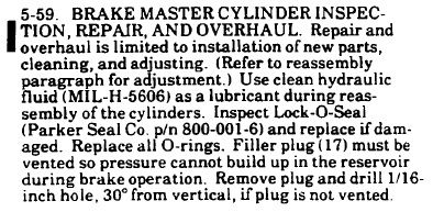

Кстати в мануале все написано: и как разбирать и что заливать и как затягивать. Если надо могу скинуть.

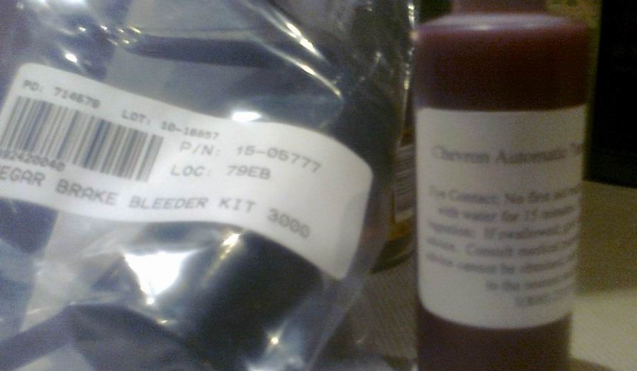

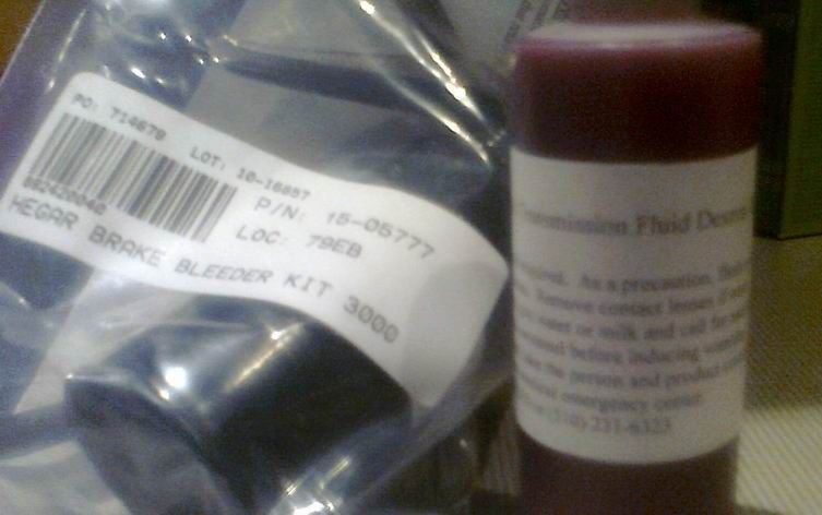

Только что не поленился и посмотрел,что за жижа пришла со спруса вместе с заправочной приспособой.
В пакете лежит бутылек с: Автоматик трансмиссион флуид (ATF) Декстрон 3, произведенный компанией Шеврон.
Прошу прощения за фото с телефона, но свои слова пытаюсь подтверждать.

Не знал. Значит спецы на спрусе считают, что можно. Но вот разве на С-150 стоят суппорта Hegar Black Max или в документах есть ссылка на это масло? Я не нашел. Правда и на АМГ10 то же прямой ссылки нет. Спрусовцы подстраховались и сделали примечание: https://www.aircraftspruce.com/catalog/lgpages/atfbrk4.php
Ответственность на себя брать никто не хочет. У меня большие сомнения в том, что можно законно заменить что нибудь с сертификатом MIL на ширпотреб. Хотя иногда по характеристикам гражданские лучше.
Цитата:
ATF Brake Fluid in 4 oz. bottle. Enough to fill the entire system. Comes with special filler adapter needed to connect to bleed fittings.
To be used with Hegar Black Max and other systems that require ATR Hydraulic Fluid.
